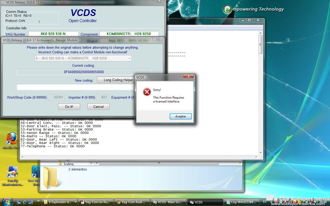

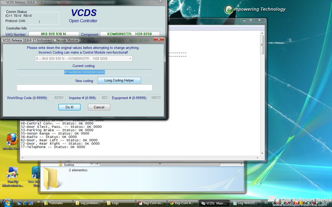

hoy he recibido el programa se ha instalado bien y el cable funciona perfectamente se enciende la luz verde etc... pero no puedo hacerle nada al coche!!!! al hacer el autoescan a aprecido una barra verde como para buscar el modelo, entonces me a pitado el coche y se me a desconectado el esp.. no se si sera eso normal, las abujas sin moverse en el autoscan, inciciando el autoscan salia todo ok pero despues a seguido como buscando el numero del coche o nose... se a pegado un buen rato hasta que se ha completado la barra verde, (y al final salia una linea como diciendo que no habia encontrado algo puede ser? total que he vuelto para hacerle el barrido de abujas por probar algo.. y al principio todo bien pero cuando he hecho esto
Select Control Module -> [select] -> [17 – Instruments]
[Coding – 07] -> (no me aparecian los cuadros para clikear.. salia un codigo y ay ya... me kedao loco! que pasa? y asi en todos, como si tubiera que introducir un codigo o algo...
he desconectado el wifi desactivado el antivirus... espero vuestra respuesta un salduo
por cierto antes de hacer nada con el coche y de enchufar el cable, lo he quitado de auto y lo he puesto en 0 y e desconcetado la radio no se si tendra algo que ver, si lo tengo que de jar en auto y conectar la radio un saludo
Buenas noches manuab, pon un pantallazo de tu modulo 17 del cuadro de instrumentos donde dices que te has quedado parado y de esta forma te podré ayudar. No codifiques ni hagas nada por el momento. Otro consejo te voy a dar, antes de nada haz un Auto-Scan a todos los módulos de tu coche y lo pones aquí a ver qué módulos monta tu coche.
Un saludo. :thumbsup:

ya he hecho lo que me pedistas vwgolf, y aqui te adjunto los resultados haber si porfin puedo hacerle algo al coche ya no me quedan mas esperanzas. no he tocado nada como me has dicho, tambien te mando un video (de mala calidad.. pero haber si sirve de algo..) al final no se ve porque era cuando me daba el error comentado antes y ya me he olvidao de que estaba grabando pero las imagenes es lo que no se ve en el final del video.

AQUI EL CODIGO QUE ME PIDE CUANDO INTENTO ENTRAR EN 07
AQUI CUANDO LE DOY A DO IT POR PROBAR EL CODIGO QUE SALE... ME LA JUGUE UN POKO PERO NO PASO NADA...

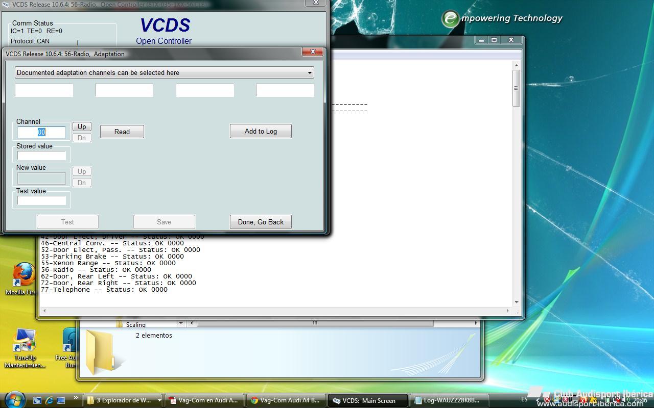

AQUI CUANDO LE DOY ADAPTATIONS QUE PARECE QUE SE PUEDE HACER ALGO PERO YA NO TOQUE... RECUERDO QUE MI COCHE ES UN AUDI A4 TDI-E MAYO 2011, GRACIAS.
Buenas noches manuab, mandame el Auto-Scan completo de tu coche porque veo que te faltan módulos por poner en el mismo, a partir del 52 en concreto hasta el 77. Mandame todo. Veo que no tienes ningún fallo en tus módulos. Por lo que puedo apreciar tampoco creo que vayas a tener problemas para codificar tu coche, es la primera vez que lo haces y por eso te puedes equivocar pero si sigues los pasos del manual no creo que tengas problemas.
Mandame el Auto-Scan y una vez que lo tenga vas a hacer 2 codificaciones mías siguiendo mis indicaciones en base al manual para que veas lo fácil que es. ¿Por cierto, de dónde eres?

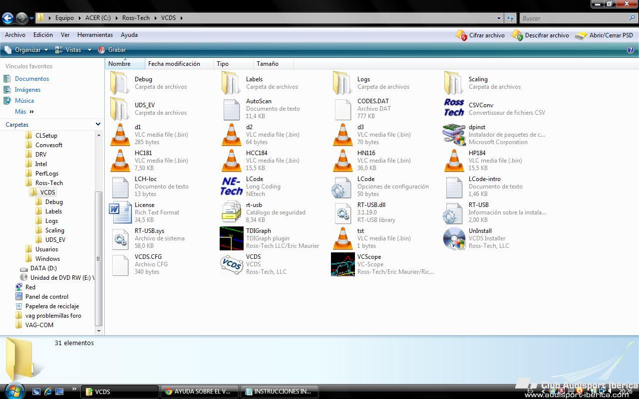

Respecto al error que te salta... no te he comentado nada antes porque para no decirte nada... es que no se porque sera. Pero parece que no lo reconoce del todo
En la casilla de [options] ¿has hecho el test antes de empezar a usar el cable? ¿te da Ok en los tres parametros? ¿le diste a [save] despues?
Son pasos basicos para saber si el cable esta bien instalado.
Al pulsar en [about] tiene que salir una casilla con un codigo alfanumerico con el numero de serie de cable y justo debajo tiene que salir en letras verdes Fully Resgistered / Activated. Revisa eso para descartar que no reconozca el cable
Si eso está bien yo desinstalaria el programa y los drivers segun explica vwgolf en su manual paso por paso. Y luego lo volveria a instalar teniendo cuidado en desconectar el antivirus y el firewall y quitando el wifi y la conexion a internet.

--VWGOLF-- haber te digo,sta tarde le volvi hacer el auto-scan y me volvio a saltar el mismo cuadro de error, tengo instalado el 10.6, pero en el cd tb me vienen mas entre otros el 908, porque si no le ves solucion lo desinstalo e instalo otro, pero ya no se si vendran mas problemas que luego no me reconczca el cabel o me lo cargue...ya no se qu emas puede pasar, por cierto no me importaria desplazarme aunque sea un buen viaje..pero si por telefono lo pudieramos hacer mejor que mejor ,ya te llamaria yo, o seguimos por aqui. (y no quiero ponerte en un compromiso o algo por el estilo),pero toy deseando ya de terminar con esto, y que pueda sacarle algo de partido a mi coche..
y dandole mil vueltas a todo y respecto a lo que me comentaba rushifuru, puede ser que no me reconozca del todo el cable porque en el manual de intalacion del cd me pone esto.

y buscando la carpeta "beta" dentro de vcds no la encuentro a mi me aparece esto.
intento hacerlo lo mejor que puedo para que me puedas ayudar, gracias.

Si se descubre cual es la causa del mensaje "This function requires a licensed interface" me gustaría saberlo, por favor no lo dejen en privado. A mi también me ha saltado ese mensaje cuando realicé un autoscan a mi VW Gol, pero después no volvió a aparecer.

El autoscan es la prueba de fuego, si te lo hace completo el cable está bien crakeado...si no lo termina es porque el cable funciona como una version de prueba que no te permite acceder a todas las funciones...eso he leido en otros foros
Editado por audiako
Se puede comprobar de alguna manera si está full? Será viéndolo en la sección "about" como habían dicho arriba? No estoy en casa ahora, cuando llegue pruebo todo!
