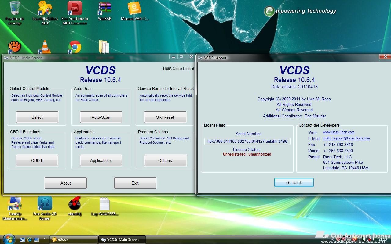

buah esto si que no me lo esperaba no lo hice la primera vez lo he hecho ahora gracias a un comentario... ahora no se puede hacer nada o que? vamos que me han engañado no?...o lo he instalado mal o algo ha tenido que pasar, un saludo

manuab para empezar yo desinstalaria el programa VCDS siguiendo las instrucciones de como hacerlo que puso vwgolf en algun sitio del foro que ahora no encuentro.
Despues de desistalar el software de Rosstech, borrar los *.sys y pasar el FTClean Utilidad FTClean
volveria a instalarlo otra vez. Aqui tienes una guia que realizó él para la instalacion del 10.6
Instalación del VCDS Release 10.6 en Windows XP, Windows Vista y Windows 7 de 32 Bits
Un Saludo
Editado por Rushifuru
Puff que susto, ya me fijé y el mio aparece como totalmente registrado/activado. Me parece que el error me saltaba cuando probé otra versión antes de terminar en la 10.6 que estoy usando ahora, y hacer bien toda la instalación.
Manuab, no te preocupes y hacé lo que te dice Rushifuru, estoy 90% seguro que tu problema es una mala instalación.
Saludos!

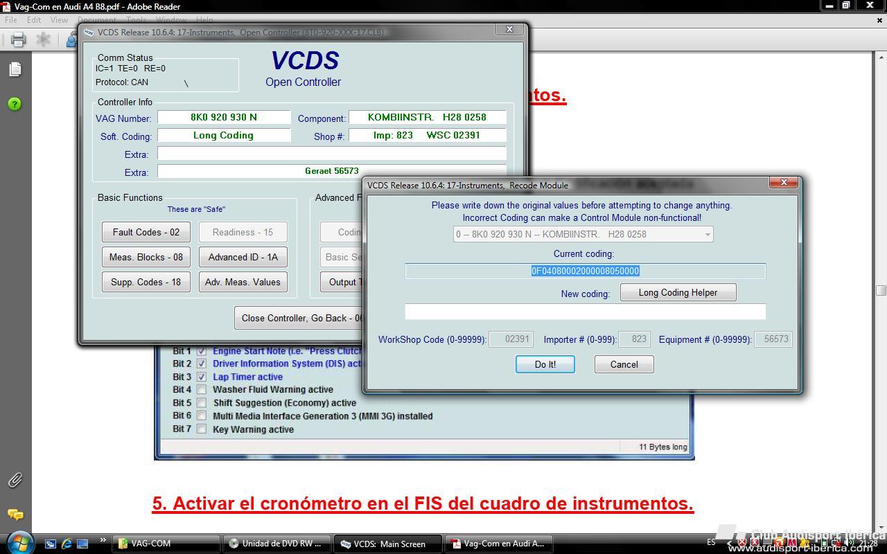

bueno bueno... ya tengo lo de las agujas del cuadro de instrumento ay que empezar por lo facil... ahora os digo, en el manual del vwgolf por cierto es la o****!! XD yo tengo una radio concert para poder cambiar el logo por los que pone ay es necesario tner el sistema MMI? O SE PUEDE... mirando por ay he sacado mas logos..
MÓDULO 56 RADIO
BYTE 12 Por defecto en este byte aparece "00" , no nos hace falta cambiar el binary para cambiar de logo, sólo cambiamos el "00" que veis en la foto en amarillo por las siguientes opciones:
01: “Audi Infotainment system S5”
02: “Audi Infotainment system RS”
03: “Audi Infotainment system S”
04: “Audi Infotainment system S4”
05: “Audi Infotainment system RS”
06: “Audi Infotainment system RS”
Una vez escrito el número que queremos pasamos al byte 13 (que está vacio) para que guarde la codificación, exit y o.k.
