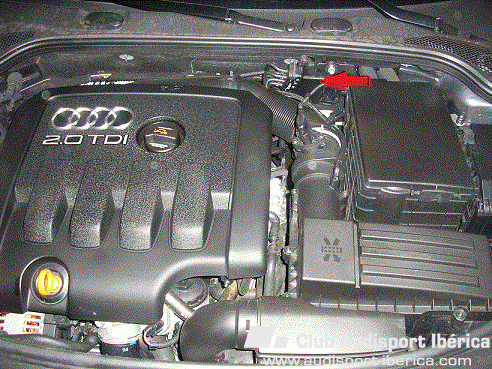

ferchir Publicado 8 de Noviembre del 2011 Denunciar Publicado 8 de Noviembre del 2011 (editado) Mi vínculo Mi vínculo Si tienes vag-com puedes probar el turbo de la siguiente forma. Mientras se ejecuta la prueba puedes comprobar si tienes mal ulgún tubito. La varila que mueve la geometria de el turbo tiene que hacer todo su recorrido. Quizas lo tengas que ver en un foso ya que por arriba se ve poco. LimpiarGeometria variable con vagcom 1º Motor caliente y en marcha al ralentí con el vag-com enchufado. 2º entras en "motor" 3º Pulsas en "04 Ajuste basico" 4º pones el grupo "011" 5º en el campo 2 te saldrá alternativamente cada 10 segundos "ON" y "OFF"...(notarás como cada vez que cambia el motor suena diferente... es normal, no te asustes) 6º compruebas en el campo 4 que indica también alternativamente "0%" y "100%" 7º abre el capo y observa la varilla que mueve la geometría variable del turbo.... en cada cambio debe subir y bajar por completo... con "ON" debe levantarse y con "OFF" debe caerse. 8º deja que actúe así durante unos cinco o diez minutos para que poco a poco se suelte parte de la carbonilla que tiene dentro y suavice su recorrido.... 9º apaga todo, desconecta y sal a dar una vuelta Editado 8 de Noviembre del 2011 por ferchir Responder

ferchir Publicado 12 de Noviembre del 2011 Denunciar Publicado 12 de Noviembre del 2011 el compañero se refiere a la caja de valvulas que es de donde salen todos los tubitos pequeños que van a egr turbo bomba vacio etc. Responder
