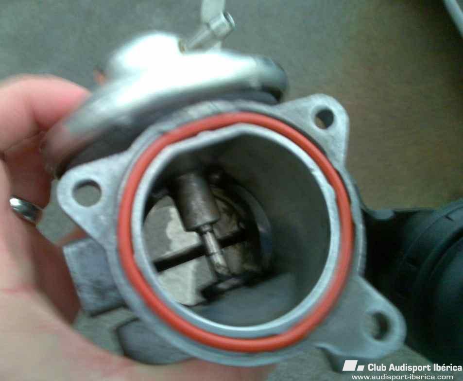

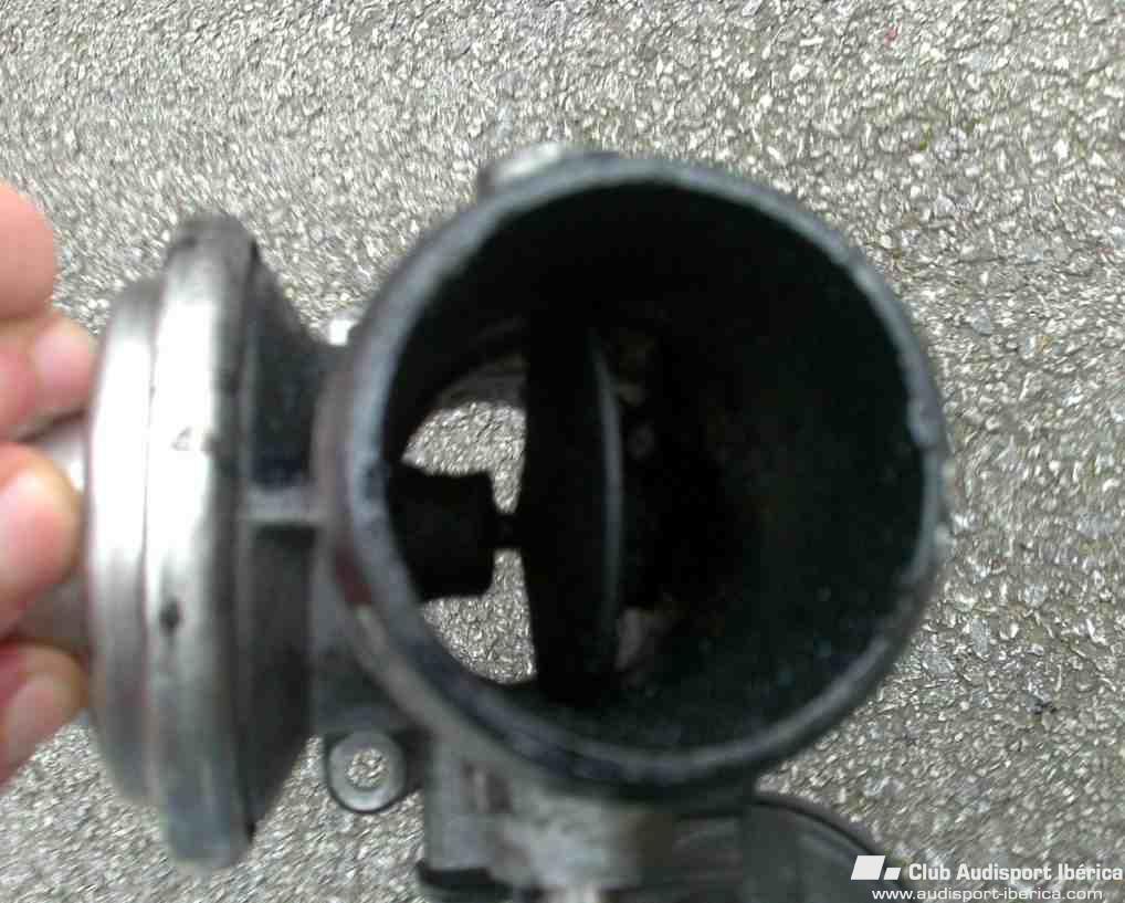

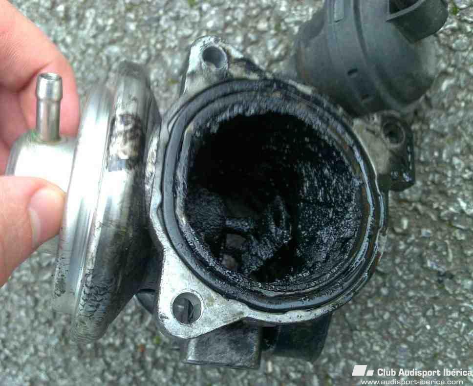

Axir Publicado 15 de Noviembre del 2011 Autor Denunciar Publicado 15 de Noviembre del 2011 hola chicos. Bueno lo dicho era deuda, y tal y como dije, ayer me puse a limpiar el EGR y también limpié la sonda de caudalimetro. La sonda me las vi un poco put..s porque la llave que lleva es especial. Es tipo torq, pero en vez de tener 6 dientes, tiene 5, pero al final conseguí desmontarla. Pues eso, el EGR ya esta limpisimo, jejeje, fué lo que mas me costo, limiarlo!!! ,pero bueno, ya esta limpio y montao. (subiré unas fotos para que se vea de como estaba a como está) En total, le he cambiao el filtro de gasoil, le he limpiao el caudalímetro y le he limpiao el EGR. Todavia no he probao en autopista, pero igual mañana lo meto para salir de dudas.. Estuve viendo en un enlace de este foro como limpiar el EGR, y al final del post dicen como eliminarlo mediante el VAG-COM, que por cierto, me llegó ayer tambien. Resulta que tuve un problema con el VAG-COM y no llegué a enlazar el coche con el VAG-COM, así que lo cuestionaré en otro post, ya que en este no viene a cuento. Lo dicho, muchas gracias por vuestra ayuda, y ya pondré los resultados de lo que he echo cuando lo meta a autopista por si alguien mas le ocurre lo mismo. Gracias de verdad, os mantendré informados. 1 saludo Aquí os dejo unas fotiyos!!! Responder

naxo8l Publicado 15 de Noviembre del 2011 Denunciar Publicado 15 de Noviembre del 2011 jod**!!!..pués si que tenia m****!! :clap1: :clap1: :clap1: Responder
punk Publicado 16 de Noviembre del 2011 Denunciar Publicado 16 de Noviembre del 2011 buen trabajo :clap1: , pero ya de estar en faena, el tubo metalico que viene de abajo, del colector de escape le tienes que hacer una junta ciega, para que la valvula egr trabaje con normalidad pero no pasen los gases sucios el escape por ella, se la haces en aluminio delgadito o chapa, y te olvidas de que se llene de roña, te recomiendo que con una luz y un destornilador, busques en el turbo el pulmon que mueve la geometria y pruebes a empujarla a mano para ver si esta agarrotada que casi seguro que lo esta Responder
