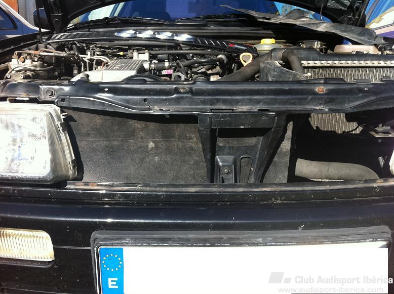

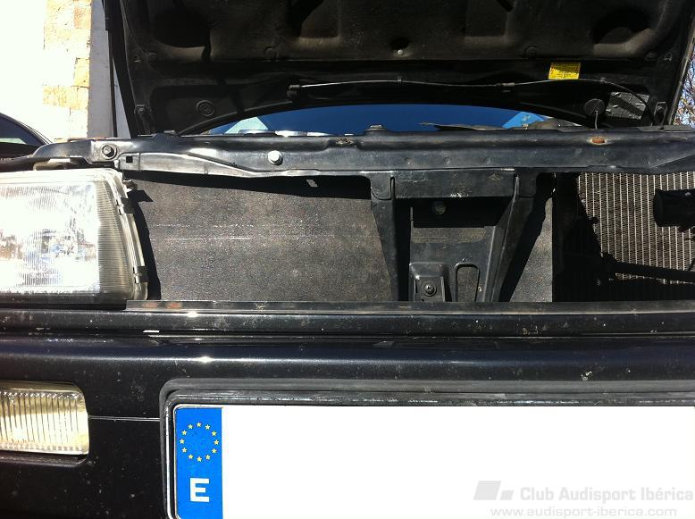

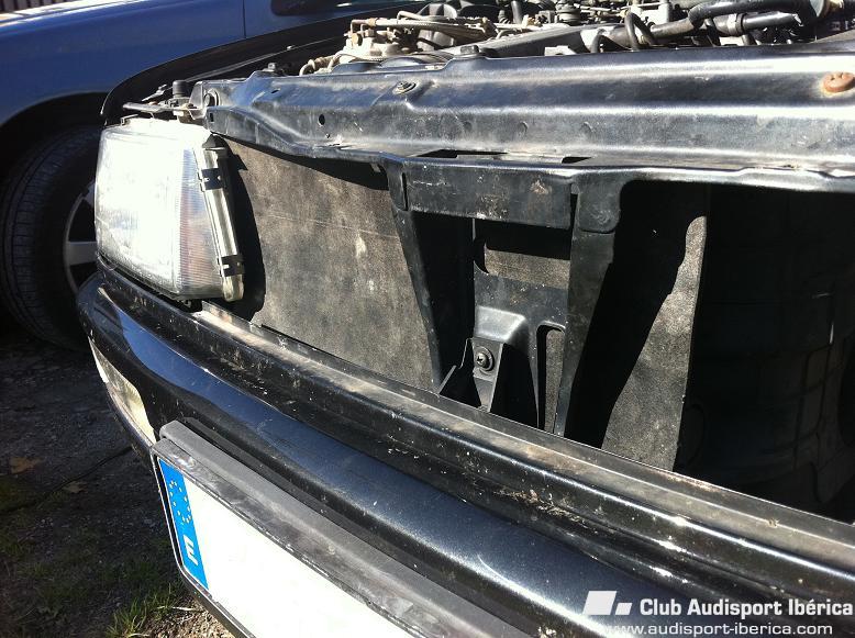

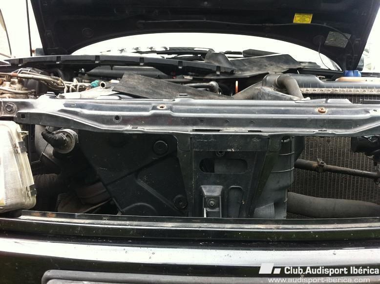

valenciaga Publicado 8 de Noviembre del 2011 Denunciar Publicado 8 de Noviembre del 2011 (editado) Hace ya tiempo que le puse la calandra kamei, pero la original de audi la parte que no tapa el radiador va tapada con un plastico por dentro, para que no entre agua,etc.. y que no se vea el motor y tal. Por que todos los mosquitos se veian pegados en la tapa de la distribusion y se veia el motor y hacia feo. Asi que con un plastico duro que tenia por casa e hecho una tapa colocada detras de la calandra, pero sin tapar el acceso al radiador. Igual os parece una chapuza, pero hace su funcion y no se ve. Fotos: Editado 8 de Noviembre del 2011 por valenciaga Responder

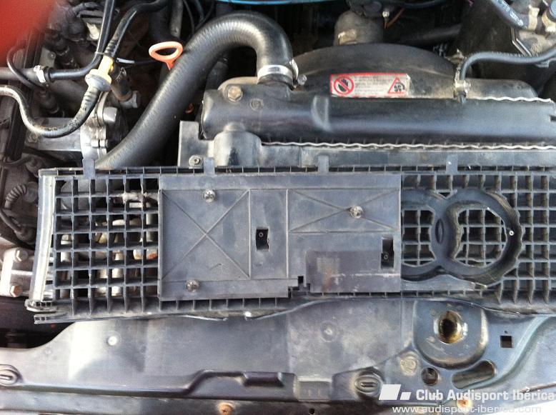

valenciaga Publicado 8 de Noviembre del 2011 Autor Denunciar Publicado 8 de Noviembre del 2011 Aqui se ven los 2 tornillos con que lo e amarrado. E aprovechao 2 agujeros que tenia la chapa. Responder

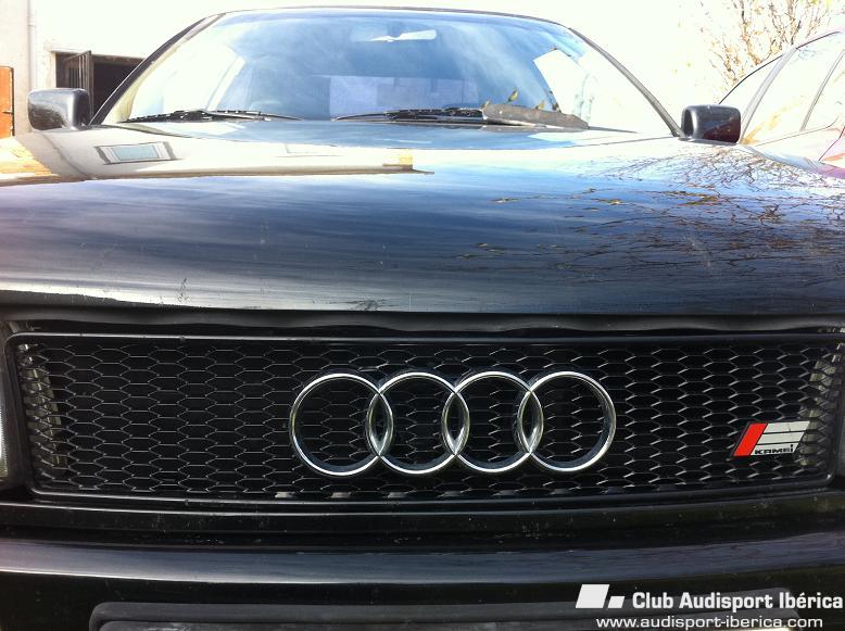

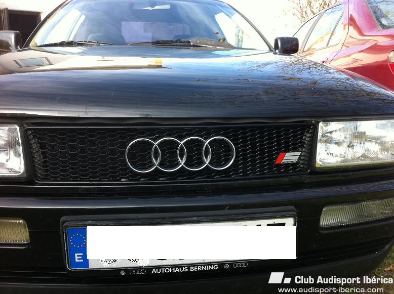

valenciaga Publicado 8 de Noviembre del 2011 Autor Denunciar Publicado 8 de Noviembre del 2011 Con la calandra puesta, ya no se ve las partes del motor que hacia tan feo. Responder
valenciaga Publicado 8 de Noviembre del 2011 Autor Denunciar Publicado 8 de Noviembre del 2011 Facil y sencillo. Responder

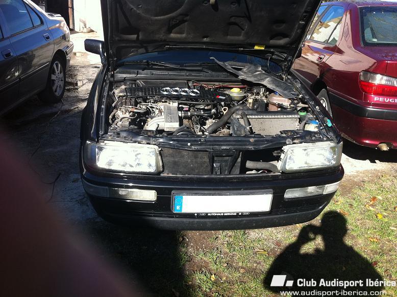

atakaquino Publicado 8 de Noviembre del 2011 Denunciar Publicado 8 de Noviembre del 2011 No se en el b3,pero en el b4, en el faro derech(justo donde has colocado la tapa,esta la entrada de aire al colector de admision, ademas creo ver que le faltan unos plasticos que hacen la funcion de tapar tanto la bomba de direccion u poleas,asi como el que va encima del radiador, es un conjunto que proteje de entrada de suciedad y demas, a la par de estetica,pero yá te digo que en el b4,no se en el tuyo,aunque por lo que veo la ordenacion del motor es igual. otra cosa que debes valorar,es que al tapar esa parte del motor evitas la entrada de suciedad,pero tambien la evacuacion de calor del mismo( aunque sea poca o mucha), revisalo bien compi, no te de algun problema,yói personalmente opino que es más recomenddable que evacue el calor residual a qiue lo aguante, de echoo esa rejilla kamei, debe meterle un buen chorro de aire al motor. indagalo , si no es como tw comento, buen trabajo Responder
valenciaga Publicado 8 de Noviembre del 2011 Autor Denunciar Publicado 8 de Noviembre del 2011 No se en el b3,pero en el b4, en el faro derech(justo donde has colocado la tapa,esta la entrada de aire al colector de admision, ademas creo ver que le faltan unos plasticos que hacen la funcion de tapar tanto la bomba de direccion u poleas,asi como el que va encima del radiador, es un conjunto que proteje de entrada de suciedad y demas, a la par de estetica,pero yá te digo que en el b4,no se en el tuyo,aunque por lo que veo la ordenacion del motor es igual. otra cosa que debes valorar,es que al tapar esa parte del motor evitas la entrada de suciedad,pero tambien la evacuacion de calor del mismo( aunque sea poca o mucha), revisalo bien compi, no te de algun problema,yói personalmente opino que es más recomenddable que evacue el calor residual a qiue lo aguante, de echoo esa rejilla kamei, debe meterle un buen chorro de aire al motor. indagalo , si no es como tw comento, buen trabajo Yo creo que entra aire de sobra para la admision hay muchisimos huecos...El plastico de encima del radiador si que lo tiene, pero lo tenia quitado. y los demas plasticos que dices me parece que los b3 no llevan. Aqui te dejo una foto para que veas que la original tiene un cacho tapado. Responder

atakaquino Publicado 10 de Noviembre del 2011 Denunciar Publicado 10 de Noviembre del 2011 Efectivamente va tapado,pero la parte final no, que es la que debiera corresponder con la entrada de aire al colector(previo caja filtro), ayer me fije con detenimiento en el mio, y en el faro derech,lleva una "aletilla" de plastico que conduce al tubo de goma que mete el aire al filtro,ect...,Pero como te digo quizas en este modelo varié,pues si es verdad que el mio lleva unas tapas y el tuyo la "cobertura esta en la misma rejilla. un saludo Responder
Churro26 Publicado 10 de Noviembre del 2011 Denunciar Publicado 10 de Noviembre del 2011 Esta bien si callejeas en invierno y mas aqui,asi calienta mas rapido y ahorras gasolina, pero con calor no te va a enfriar el colector y va a entrar el aire caliente en la admisión. Antes tapaban el morro del coche y los camiones en invierno para que calentasen rapido. Responder
valenciaga Publicado 10 de Noviembre del 2011 Autor Denunciar Publicado 10 de Noviembre del 2011 Esta bien si callejeas en invierno y mas aqui,asi calienta mas rapido y ahorras gasolina, pero con calor no te va a enfriar el colector y va a entrar el aire caliente en la admisión. Antes tapaban el morro del coche y los camiones en invierno para que calentasen rapido. Si de hecho los land rover santana, traian una funda como de cuero delante del radiador por que no cojian temperatura. Yo la entrada del radiador no la e tapadado, solo lo que da a la parte del motor. El coche va esactamente igual. Ahora en verano con calor no se si cojera aire caliente, sigue teniendo un monton de sitio por donde estra aire a la admision, no esta estanco. Aparte estos motores en carretera no llegan a 90 grados, van algo mas bajos. Responder

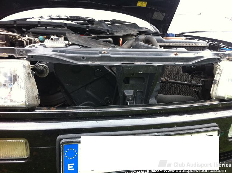

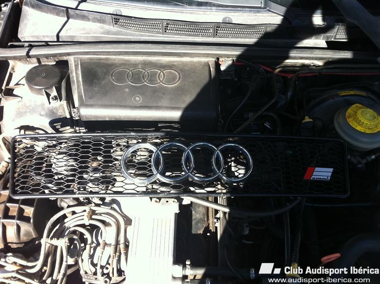

valenciaga Publicado 15 de Noviembre del 2011 Autor Denunciar Publicado 15 de Noviembre del 2011 Buenos pues me aveis convencido, vosotros y mas gente. Asi que por precaucion y por que ya estaba intranquilo, solo e dejado tapado el hueco que viene de serie en el coche, por el tema de que puediera cojer aire caliente y no refrigerar los colectores.... Asi se ve sin la tapa....quedaba feo pues se veia mucho la tapa de la distribucion y la correa de la d.a. Responder
