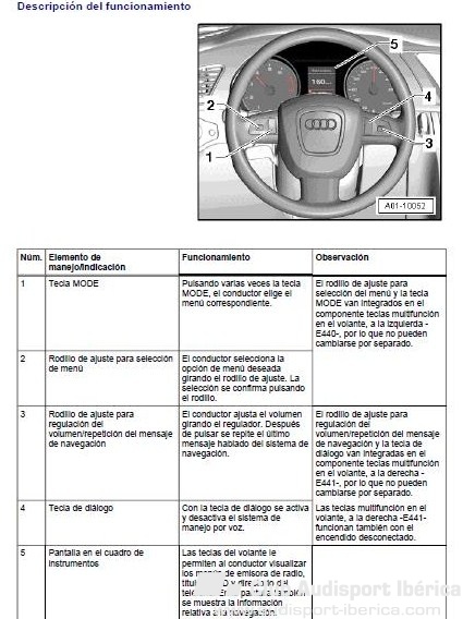

rexso Publicado 15 de Mayo del 2013 Denunciar Publicado 15 de Mayo del 2013 Hola buenas tardes Pues ya he montado los mandos gracias al manual. La verdad que todo perfecto, bueno casi todo. Tengo una duda. El botón Mode. Cuando lo pulso solo me salen las emisoras de radio. ¿No debería cambiar al cd,media,ect…? ¿Hay que codificar algo más? Mi coche no tiene manos libres de serie por si es de ayuda. Muchas gracias por todo y por el magnifico tutorial Responder
Super-Raton Publicado 15 de Mayo del 2013 Denunciar Publicado 15 de Mayo del 2013 Apretando de manra repetida deberia pasar entre los modos... TEL, RADIO, FIS Saludos! Responder
rexso Publicado 15 de Mayo del 2013 Denunciar Publicado 15 de Mayo del 2013 Solo me cambia del fis a radio, teléfono no tengo. No debería cambiar al CD y a la tarjeta sd y al ipod? Responder
ze pequeño Publicado 15 de Mayo del 2013 Denunciar Publicado 15 de Mayo del 2013 el mio, puesto también a posteriori, hace exactamente lo mismo.... sólo intercambia entre radio/fis, cd/fis, sd/fis, dependiendo la fuente de audio que lleve activa en ese momento- dentro de esa fuente puede cambiar de emisora, de pista en el dvd o sd, pero nada más... desde el otro botón activo el teléfono y la señorita que me pide el número... Responder
Fiti Publicado 16 de Mayo del 2013 Autor Denunciar Publicado 16 de Mayo del 2013 (editado) el mio, puesto también a posteriori, hace exactamente lo mismo.... sólo intercambia entre radio/fis, cd/fis, sd/fis, dependiendo la fuente de audio que lleve activa en ese momento- dentro de esa fuente puede cambiar de emisora, de pista en el dvd o sd, pero nada más... desde el otro botón activo el teléfono y la señorita que me pide el número... +1 Hace exactamente eso el mío también, una pena que no se pueda cambiar entre las distintas fuentes de audio. saludosssssssssssss B) Editado 16 de Mayo del 2013 por Fiti Responder
