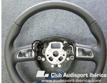

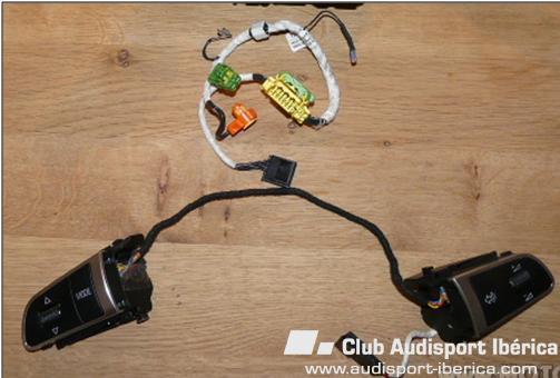

Fiti Publicado 9 de Noviembre del 2011 Denunciar Publicado 9 de Noviembre del 2011 INSTALACIÓN MANDOS MULTIFUNCIÓN En primer lugar decir que este brico no será muy útil para la gran mayoría pues un gran porcentaje de los coches comprados aquí traen de serie los mandos multifunción instalados en el volante de cuatro radios, pero os cuento mi historia. Yo quería el volante deportivo de tres radios y cuando adquirí el coche el comercial me dijo que quedaba más deportivo sin mandos y total que para cambiar de emisora o de canción tampoco eran tan necesarios, le hice caso pues en las fotos del configurador el volante que aparecía era como los de anteriores modelos que venían completamente en cuero, pero claro mi sorpresa fue cuando recogí el coche y comprobé que el volante venía con dos tapas ciegas en el lugar donde deberían estar los mandos, desde entonces ha sido una espinita que tenía clavada. Esta es una foto de un volante similar al mío, el mío es negro. Esta es la famosa tapa que me tenía loco Pasamos al lío. Materiales necesarios. SMLS Existen dos modelos de SMLS válidas para poder instalar los mandos multifunción serían las siguientes: 8K0 953 568 "F" ó "G" Se puede comporbar el modelo que llevamos instalado utilizando Vag-com, entrando en el módulo 16 "steering-whell" Mandos multifunción. Existen varios modelos que se pueden utilizar, con marco cromado o sin el, y también sirven los que vienen preparados para los volantes con levas, yo compré estos últimos con dudas pero al final sirvieron. Referencias: Solo volante multifunción: 4E0951527 AD WEP y 4E0951527 AE WEP Multifunción y levas: 4E0951527 AH WEP y 4E0951527 AJ WEP Multifunción, levas, calefacción y Audi Lane Assist: 4E0951527 AF WEP y 4E0951527 AG WEP Cable de unión mandos multifunción. Aquí tenemos varias opciones, todo depende del modelo de mandos que utilicemos, los hay de 6, 9 y 10 polos, las referencias son las siguientes: Solo volante multifunción 6 polos: 4F0 971 589 C Multifunción y levas 9 polos: 4F0 971 589 B Multifunción, levas, calefacción y Audi Lane Assist 10 polos: 4L0 971 589 Cable del Airbag. Yo tenía la siguiente referencia: 8K0 971 589 y la necesaria es: 8K0 971 589 A la única diferencia es que este último lleva el conector para los mandos multifunción. MONTAJE Lo primero y muy importante, antes de hacer cualquier modificación hacer un AUTOSCAN para quedarnos con los valores originales por si tenemos que volver atrás por cualquier motivo. El montaje de los mandos es muy sencillo, lo primero es desconectar la batería pues tenemos que manipular el airbag y para ello es necesario que esta esté desconectada, antes de nada que no se nos olvide, la llave debe estar puesta en el contacto para poder girar el volante. Desmontaje del airbag. – Echamos el volante hacia atrás/abajo todo lo que permita el regulador de la columna de dirección. – Giramos el volante hacia un lado, de forma que el volante nos deje la caperuza de cierre -1- en la parte trasera del volante indique exactamente hacia arriba. - Quitamos la caperuza de cierre y aflojamos el tornillo (TORX 30) - Giramos el volante hacia el otro lado, de forma que el volante nos deje la otra caperuza de cierre en la parte trasera del volante indique exactamente hacia arriba. - Quitamos la caperuza de cierre y aflojamos el tornillo (TORX 30). Retiramos el airbag – Sacamos un poco el airbag. – Sacamos el conector amarillo (2) tirando previamente de la presilla (1) que tiene hasta el tope (así desenclavamos el conector eléctrico). Nuestro cable original no tiene el conector (3) – Retiramos el airbag. Una vez retirado el airbag sustituimos el cable que trae de serie por el nuevo terminado en “A” esto es simplemente quitar uno y poner otro. Continua.................... Responder

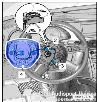

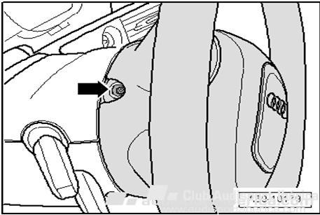

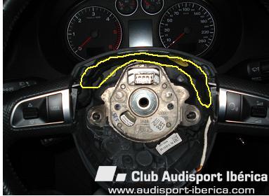

Fiti Publicado 9 de Noviembre del 2011 Autor Denunciar Publicado 9 de Noviembre del 2011 Continuamos. Colocamos los mandos multifunción. Para ello retiramos del volante un plástico que hace que estos no se salgan de su ubicación. Simplemente tirando de él sale fácilmente. Una vez desmontado esto, retiramos las tapas donde van situados los mando e insertamos estos en su posición, el cable de unión entre los dos mandos también es muy fácil de colocar pues el volante tiene un surco por donde va guiado el cable. Una vez montados los mandos y unidos se puede volver a colocar la pieza de plástico que sujeta los mandos para que estos no se salgan de su ubicación. Conectamos el cable del airbag, tanto el conector (2) como el conector (3). Y después volvemos a colocar el airbag en su sitio, apretamos los tornillos y ponemos los embellecedores. Conectamos la batería, y acto seguido nos toca codificar y eliminar errores. Conectamos el VAG-COM. - Módulo 16 “Steering Wheel”. - Coding 07. - Long coding helper. En el byte "2" activamos la pestaña del bit "4" donde pone "Multi-function Steering Wheel (MFL) installed" Salimos del módulo y pulsamos "Do it". - Módulo 56 “Radio” - Coding 07. - Long coding helper. En el byte "6" activamos la pestaña del bit "2" donde pone "Multi-function Steering Wheel installed" Salimos del módulo y pulsamos "Do it". Después de estos pasos haríamos un autoscan y borraríamos todos los errores. Y a disfrutar de los mandos multifunción Saludossssssssssssssssssss B) Responder
