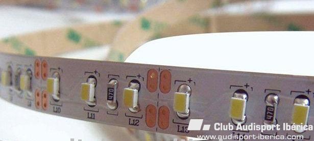

javivitf Publicado 28 de Febrero del 2012 Denunciar Publicado 28 de Febrero del 2012 yo recomiendo que la tira mejor transparente y los led 5010 o 5050,el resultado es :drool: Responder
zZarZiLLoSs Publicado 4 de Marzo del 2012 Denunciar Publicado 4 de Marzo del 2012 yo recomiendo que la tira mejor transparente y los led 5010 o 5050,el resultado es :drool: Donde te lo has pillado, estoy mirando por Ebay pero no pone descripcion de los leds 5010 - 5050 supongo que esto sera la instensidad luminoscente (lumens) Gracias. Responder
javivitf Publicado 6 de Marzo del 2012 Denunciar Publicado 6 de Marzo del 2012 (editado) yo recomiendo que la tira mejor transparente y los led 5010 o 5050,el resultado es :drool: Donde te lo has pillado, estoy mirando por Ebay pero no pone descripcion de los leds 5010 - 5050 supongo que esto sera la instensidad luminoscente (lumens) Gracias. Tiras Led mas..... Editado 6 de Marzo del 2012 por javivitf Responder
