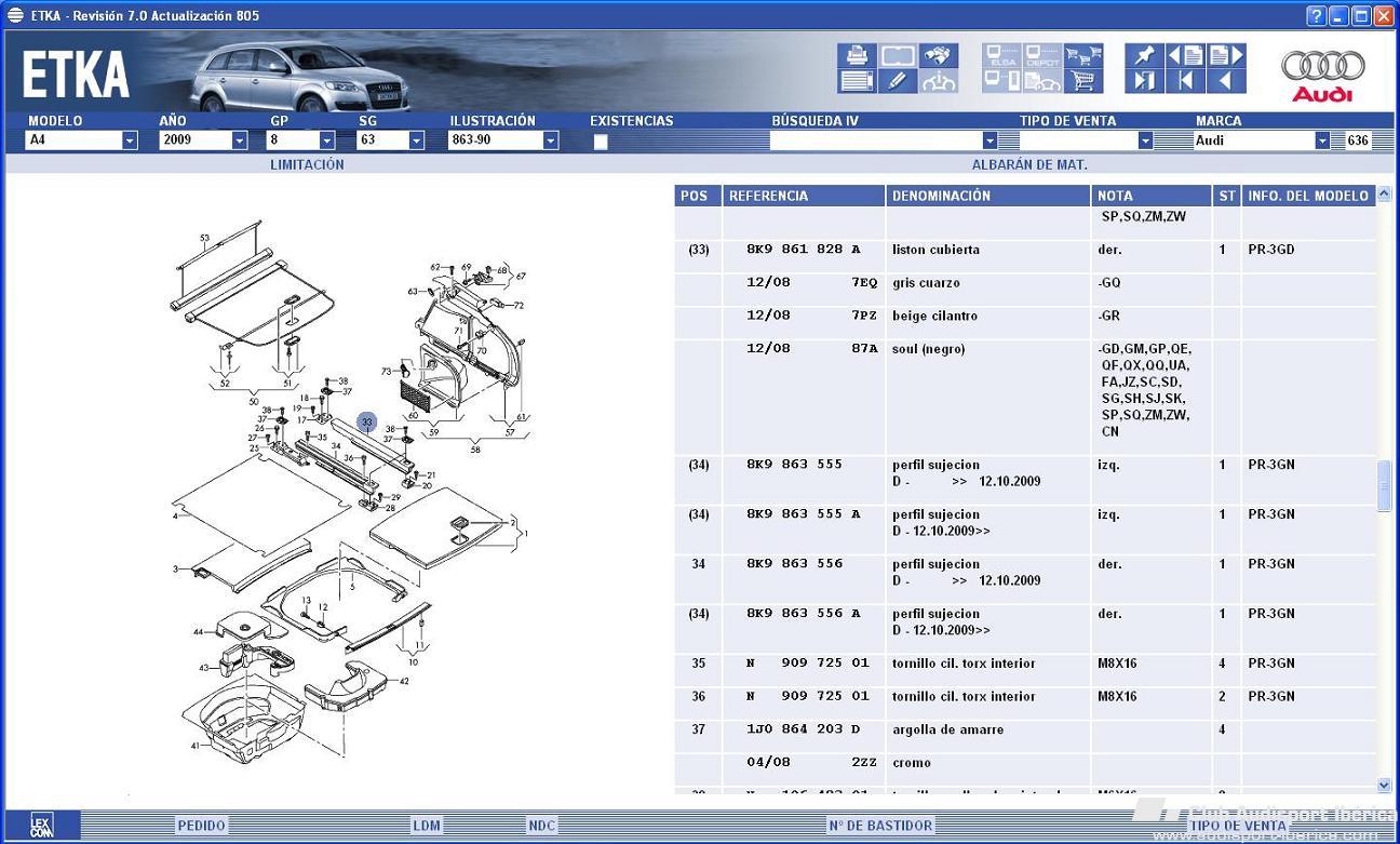

Super-Raton Publicado 9 de Noviembre del 2011 Denunciar Publicado 9 de Noviembre del 2011 Hola javiser, La clave es el codigo PR: 3GN 3GN = Variable cargo area concept Responder

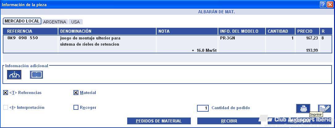

Super-Raton Publicado 9 de Noviembre del 2011 Denunciar Publicado 9 de Noviembre del 2011 (editado) javiser, 8K9 098 550 buenas noticias! parece que hay un "kit" para montar esos railes a posteriori.... Seguro que no es muy complicado... yo pense en montarlo alguna vez pero no habia visto esto... Ojo! Los precios de mi ETKA no estan actualizados... pone un 25% mas... aprox. Lo minimo : que nos cuentes si lo pusiste o no... Imprencindible: fotos! Muy recomentable: brico! Saludos! Editado 9 de Noviembre del 2011 por Super-Raton Responder

Ahab Publicado 29 de Enero del 2015 Denunciar Publicado 29 de Enero del 2015 IM-PRES-CIN-DI-BLES. NO,yo lo mire para mi avant y la fiesta me costaba cerca de 300 pavos-total decidi poner una red y con los buenos ganchos que tiene salgo del paso para que no se meneen las cosas en la parte de atras, saludos. Me sorprende el comentario de holagero, sabiendo que pidiéndolos al comprar el coche cuestan 215 euros, a mi me parece regalado que te pidan 300, y más siendo Audi. Responder

Mashed Publicado 30 de Enero del 2015 Denunciar Publicado 30 de Enero del 2015 Seran 300€ los railes y los separadores otro tanto no? Responder
