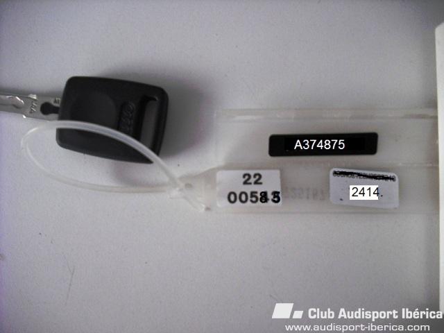

dpzeus Publicado 28 de Junio del 2012 Denunciar Publicado 28 de Junio del 2012 Una pregunta. Se supone que si yo tengo esto: la numeracion de 4 cifras es el pin de cuadro, no? aqui lo he cambiado pero decis que tiene que empezar por 0, lo verificaré. Eso quiere decir que puedo casar llaves con el vagcom, el vagtacho es para conseguir el pin cuando no se tiene lo que tengo yo?. Los otros numeros sabeis de que son?. S2 En principio la numeracion de 4 cifras es el pin del cuadro y se obtiene con el vag-tacho (o en ese llavero que venia con las llaves cuando se compra el audi nuevo jejeje), lo de si tiene que empezar por 0 no lo recuerdo, el numero del mío lo tengo en el portátil. Si el numero es el correcto se pueden casar las llaves con el Vag-Com, er bandio lo explico unos post mas arriba. Un saludo. Disculpad mi ignorancia en todo esto pero es que ya no se que hacer y si incumplo alguna norma pido perdon. A mi, al girar la llave para arrancar hizo 'crack' y ahora no arranca, no hace nada, ni fuerza, no hay corriente, solo radio. Me dicen de pedir bombillo, mandar a codificar...... 400 pavos!!! Que hago, no hay alternativa? Y ah, es tan interesante eso del Vag-com? Gracias a todos y perdonad por las molestias. Responder

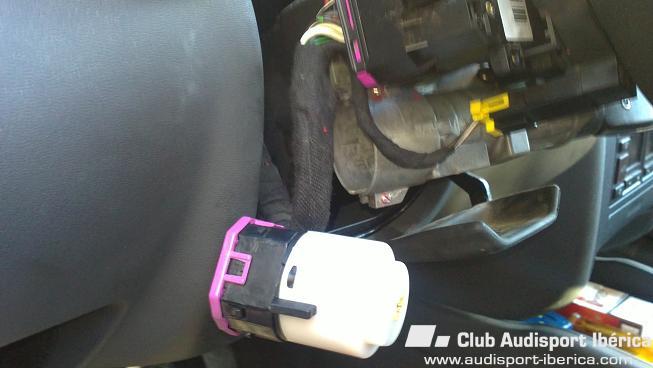

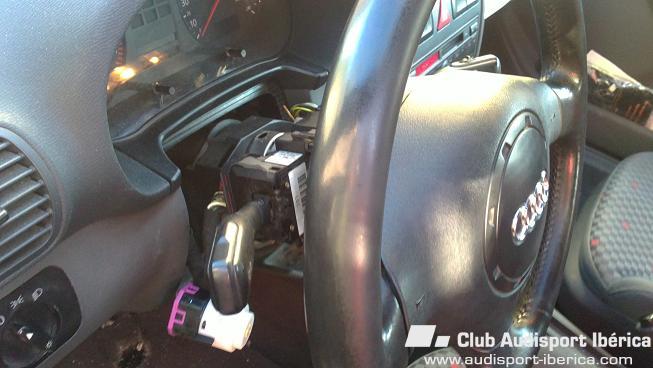

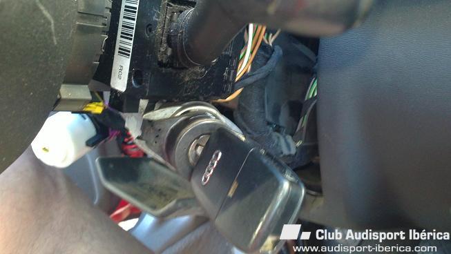

dpzeus Publicado 30 de Junio del 2012 Denunciar Publicado 30 de Junio del 2012 (editado) Saludos a todos. Ya desmonte todo y resulta que el conector esta bien, arranque con un destornillador. Imagino que tengo que quitar el bombillo. Lo puedo pedir yo como recambio para mi coche y mi llave? Tendre que mandarlo a la Audi para codificar? Se puede poner un boton de encendido.... el conector o contator(o como se llame) al girar con el destornillador hace el mismo efecto que la llave cuando estaba todo bien, hace primero contacto, se apaga el chivato del inmovi, y si giras mas notas el muelle y....... brrrruuummmm, arranca!!! Os dejo unas fotos y agradeceria nuevas ideas o soluciones, de momento andare asi. Gracias. Editado 30 de Junio del 2012 por dpzeus Responder
luislucena Publicado 2 de Julio del 2012 Denunciar Publicado 2 de Julio del 2012 Compra uno y se lo cambias, no tienes que hacer nada, sustituir y punto, por lo menos en el a4 y en mi caso, he leido que es un a3, pregunta en tu foro. S2 Responder
