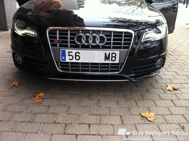

A4RLV Publicado 22 de Noviembre del 2011 Autor Denunciar Publicado 22 de Noviembre del 2011 (editado) Bueno como lo prometido es deuda!, jijiji aquí os adjunto una foto que he podido hacer esta mañana loca, cuando pueda haré un reportaje mas detallado con una cámara mas buena y lo colgare. El cambio merece y mucho la pena, sobretodo en negro donde la parrilla Sline para mi no destacaba nada, la foto no hace nada justicia, ahora el labio S4 destaca tambien al ser cromado. También he puesto las matriculas acrílicas. Espero que os guste. Editado 22 de Noviembre del 2011 por A4RLV Responder

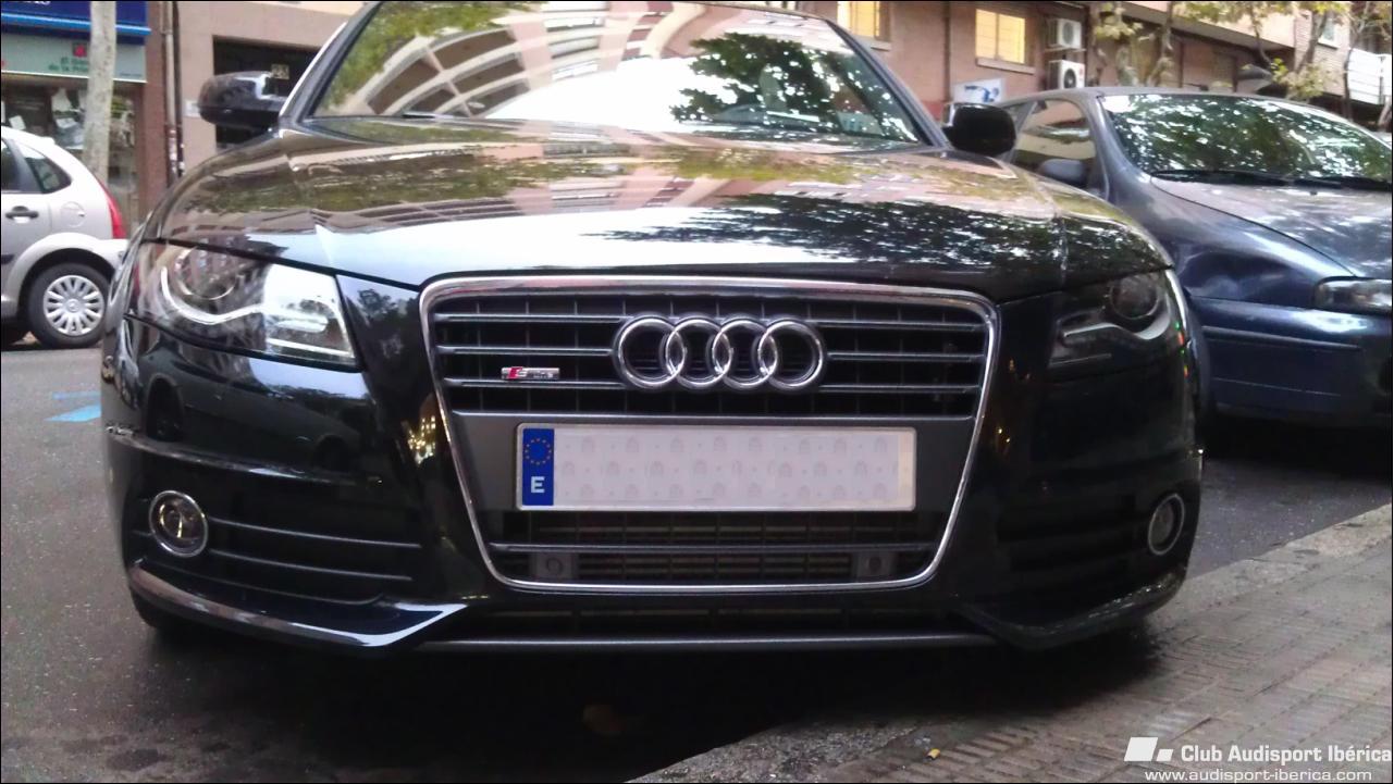

Jormi Dj Publicado 22 de Noviembre del 2011 Denunciar Publicado 22 de Noviembre del 2011 Bueno pues esta es la mia normal con exterior sline. Asi comparamos. La chapita sline se la puse aposteriori Responder
Temi_A4 Publicado 22 de Noviembre del 2011 Denunciar Publicado 22 de Noviembre del 2011 (editado) gazando chavalotessss, les qda muy wapo. sacad mas fotos q se lo merecen!!! un saludo P.D. Jorni la chapita no esta un poco descentrada, no deberia ir un poco mas arriba?? Editado 22 de Noviembre del 2011 por Temi_A4 Responder
rafaqmq Publicado 22 de Noviembre del 2011 Denunciar Publicado 22 de Noviembre del 2011 Bueno como lo prometido es deuda!, jijiji aquí os adjunto una foto que he podido hacer esta mañana loca, cuando pueda haré un reportaje mas detallado con una cámara mas buena y lo colgare. El cambio merece y mucho la pena, sobretodo en negro donde la parrilla Sline para mi no destacaba nada, la foto no hace nada justicia, ahora el labio S4 destaca tambien al ser cromado. También he puesto las matriculas acrílicas. Espero que os guste. pffffffffffff te ha quedado de arte compañerooo!!!! a disfrutarlo, espero poder poner pronto las fotos de mi negrito tambien, jejeje Responder
Jormi Dj Publicado 22 de Noviembre del 2011 Denunciar Publicado 22 de Noviembre del 2011 gazando chavalotessss, les qda muy wapo. sacad mas fotos q se lo merecen!!! un saludo P.D. Jorni la chapita no esta un poco descentrada, no deberia ir un poco mas arriba?? en teoria si pero viene con unas baracedares por debajo para que no se mueva. demomento la deje asi, pero ya me buscare la frma de dejarla mas centrada. es una pena, pero no quiero usar superglue... Responder
