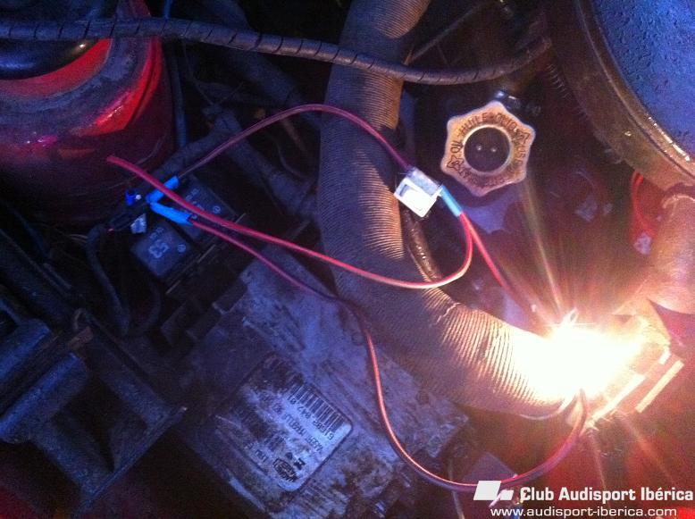

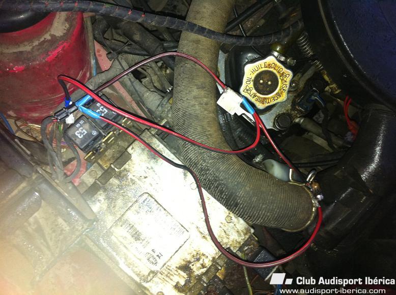

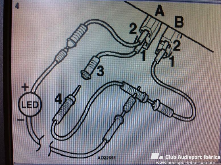

valenciaga Publicado 9 de Noviembre del 2011 Denunciar Publicado 9 de Noviembre del 2011 Investigando cosas en el coupe para el futuro e hecho la prueba del diagnostico de averias como vienen en el autodata, yo ya sabia que algo asi se podia hacer pero nunca lo habia provado. Es una cosa muy simple pero te puede sacar de un apuro sin necesidad de pasar por el taller ni tener un vag com. Para lo que esteis interesados solo tenesiq eu descargaros el autodata, yo tengo la version del 2004, para sacar la informacion para conectarlo y los codigos de averia. Resumiendo, tenemos 2 conectores para la diagnosis, por lo menos mi coupe 2.3, el conector negro, lo unico que nos da es tension. + y -. el marron es el cable de datos de la centralita, que solo lleva un pin. Pues se trata de colocar una lampara entre el + y el del conector marron. Para iniciar la secuencia intercalamos el cable del negativo al lado de la lampara que esta el cable de datos, matenemos unos segundos, lo soltamos y ya empieza la secuencia de destellos. A mi me dio que todo estaba bien, que es el codigo 4444, lo que es igual a 4 destellos 4 veces de la lampara. Parece algo lioso pero en el autodata viene muy bien explicado. Os dejo fotos de unas pruevas que ize en el marbella de mi tia, por que en el mio ya habia montado la guantera de debajo del volante y no me apetecia desmontarla otra vez. Si os interesa el tema y quereis mas informacion bajaros el autodata del emule o el ares. Y si no preguntar lo que querais. Responder
valenciaga Publicado 9 de Noviembre del 2011 Autor Denunciar Publicado 9 de Noviembre del 2011 Responder

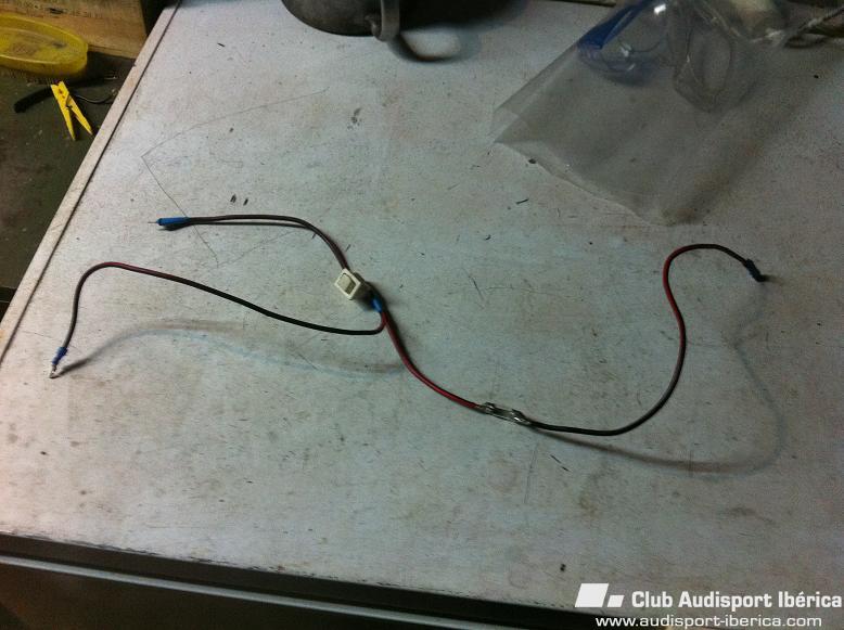

valenciaga Publicado 9 de Noviembre del 2011 Autor Denunciar Publicado 9 de Noviembre del 2011 El cable es muy simple, lleva una bombilla, " en el autodata pone un LED, pero se me fundio supongo que hay que intercalar una resistencia". · faston macho, cortados un poco para que netren en los pines de los conectores, y un interruptor, que no es necesario, con mantener un poco el cable pegado al otro unos segundos vale. Responder

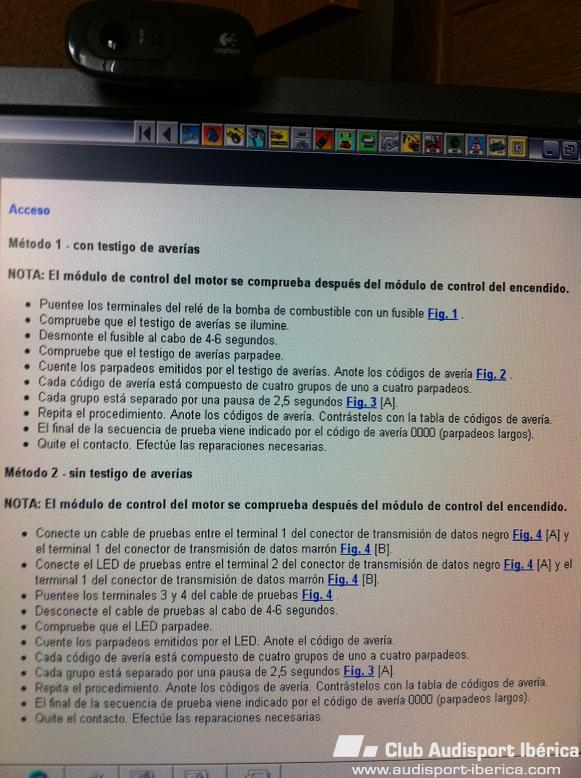

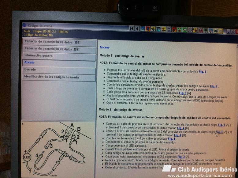

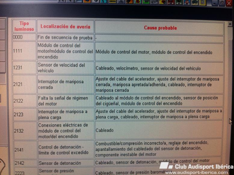

valenciaga Publicado 10 de Noviembre del 2011 Autor Denunciar Publicado 10 de Noviembre del 2011 Imagenes sacadas del autodata para que sepais hacerlo. Responder
valenciaga Publicado 10 de Noviembre del 2011 Autor Denunciar Publicado 10 de Noviembre del 2011 Responder
valenciaga Publicado 10 de Noviembre del 2011 Autor Denunciar Publicado 10 de Noviembre del 2011 cables Responder

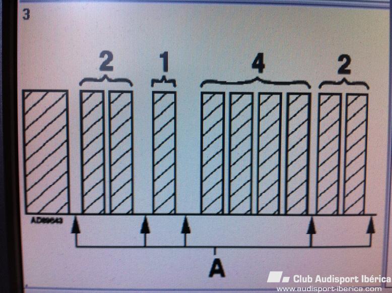

valenciaga Publicado 10 de Noviembre del 2011 Autor Denunciar Publicado 10 de Noviembre del 2011 secuencia Responder

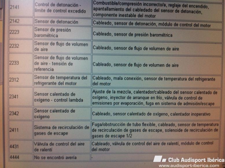

valenciaga Publicado 10 de Noviembre del 2011 Autor Denunciar Publicado 10 de Noviembre del 2011 Codigos de averia Responder
valenciaga Publicado 10 de Noviembre del 2011 Autor Denunciar Publicado 10 de Noviembre del 2011 Aqui lo teneis todo para mirar las averias de vuestro audi, pero lo mejor esque os bajeis el autodata para verlo mejor. saludos. Responder
