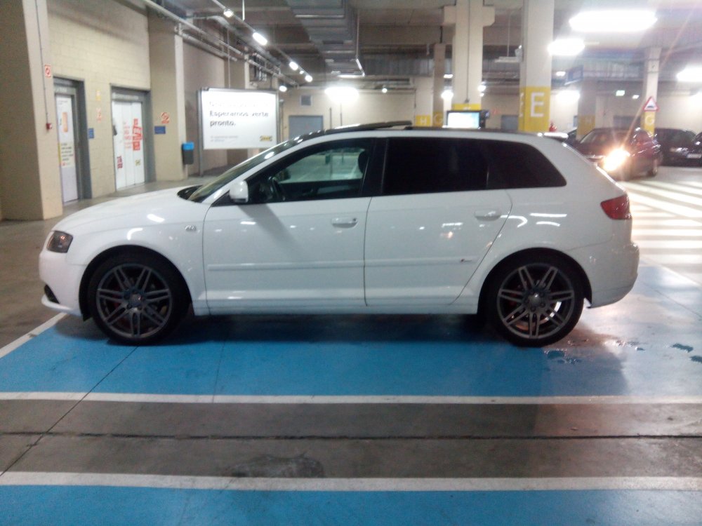

DreiGhost Publicado 18 de Enero del 2018 Denunciar Publicado 18 de Enero del 2018 En 14/1/2018 a las 1:59, bertoastur dijo: Yo he montado Blistein B4 sport con vástago corto ,con muelles SLine y efectivamente....el tren delantero ha subido 15mm, estoy pensando en montar muelles eibach x los muelles de serie SLine....es una combinación que me parece más apropiada....aunque tengo miedo q el coche se quede como está, estos B4 no sé xq pero han subido el tren delantero....a alguien le ha pasado esto mismo??? Os dejo la imagen ,aunque no se aprecia mucho, de los B4 con sus muelles de serie SLine. Decir q el cambio ha sido bastante importante en cuanto a sensaciones dentro del coche....parece otro....un acierto? Yo también cambié mis amortiguadores delanteros por unos Bilstein B4 también (supuestamente llevaba muelles S-Line , porque no lo sé al 100%) me ha subido como 1cm y pico. En mi caso la respuesta fue sencilla , los Sachs que tenia de serie casi que se quedaban hundidos al apretarlos con la mano y no hacían su trabajo . Responder
Carlos1967 Publicado 18 de Enero del 2018 Denunciar Publicado 18 de Enero del 2018 hace 6 horas, DreiGhost dijo: En mi caso la respuesta fue sencilla , los Sachs que tenia de serie casi que se quedaban hundidos al apretarlos con la mano y no hacían su trabajo . Motivo por el cual yo cambie los mios hace muy poquito. Pierden el gas y pasa lo que comentas. Responder
Vinchen Publicado 18 de Enero del 2018 Denunciar Publicado 18 de Enero del 2018 (editado) hace 7 horas, DreiGhost dijo: Yo también cambié mis amortiguadores delanteros por unos Bilstein B4 también (supuestamente llevaba muelles S-Line , porque no lo sé al 100%) me ha subido como 1cm y pico. En mi caso la respuesta fue sencilla , los Sachs que tenia de serie casi que se quedaban hundidos al apretarlos con la mano y no hacían su trabajo . Es que si llevas S-line deberias haber puesto B8 sprint yo creo. Supongo que pondrias B4 por temas económicos Editado 18 de Enero del 2018 por Vinchen Responder
