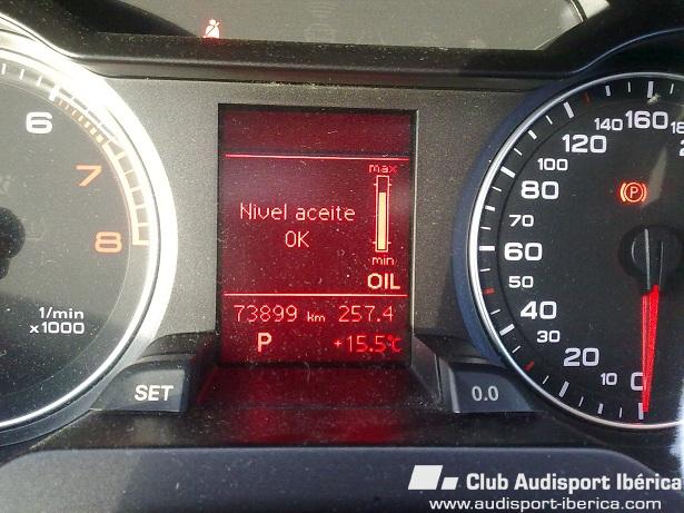

vwgolf Publicado 5 de Diciembre del 2011 Denunciar Publicado 5 de Diciembre del 2011 El nivel de aceite en el Fis, no se ve "normalmente" asi que no trasteeis con los botones que no lo vais a sacar Cuando se abre el capo la centralita lo detecta y entiende que se han hecho tareas de mantenimiento en el motor y no dará el nivel de aceite hasta que pase un tiempo circulando con el vehiculo. Entonces los mecanicos cuando rellenan el aceite, etc tienen una manera de verlo sin esperar ese tiempo para que nos salga en el MMI y es de la sig. manera: 1- Conectar el encendido del coche pero sin arrancar 2- Puerta del conductor abierta o entreabierta 3- Abrir el capo (no hace falta levantarlo solo que haga el "clack" ) 4- Sed pacientes esperando unos 20 o 30 segundos por lo menos que aparecera el mensajito en el Fis por si solo y al ratito se quitara Nota: Se puede dar al botoncito de la parte de abajo de la palanca del limpiaparabrisas para "callar" el pitido del cuadro que avisa del contacto puesto con la puerta abierta (llega a ser molesto) Un Saludo Buenas tardes Rushifuru, eres un crack , lo he hecho exactamente como indicas en el post y mira lo que me sale: Yo llevo el FIS monocromo de serie y mi coche es de Octubre del 2008. He conectado el encendido del coche sin arrancarlo encendiéndose todos los testigos del cuadro de instrumentos, he abierto la puerta del conductor, he abierto el capó delantero del motor desde dentro y al cabo de unos 10 segundos ha aparecido el nivel del aceite en el FIS diciéndome que estaba todo OK. Al cabo de unos segundos ha desaparecido este mensaje del FIS y ha aparecido el mensaje que tenía abierto el capó del motor. Un saludo. Responder

vwgolf Publicado 5 de Diciembre del 2011 Denunciar Publicado 5 de Diciembre del 2011 Si lo haces como indica Rushifuru te tiene que salir, a mí me ha salido a la primera esta tarde. Tienes que esperar unos segundos una vez que abres el capó del motor. Otra cosa es que tu cuadro no soporte esta función pero es raro, mi cuadro es de los primeros y sí que me lo hace. Responder
