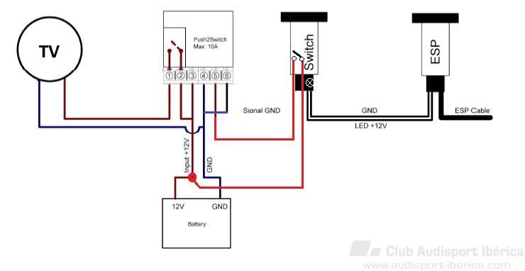

tutancamon Publicado 20 de Noviembre del 2011 Autor Denunciar Publicado 20 de Noviembre del 2011 Bueno, ya tengo claro como funciona, este interruptor. Os lo cuento porque se que esta tienda donde lo he comprado es el unico sitio que he encontrado donde comprar botones personalizados para la consola sin romper la estetica del coche. Le pedi explicaciones al vendedor y entonces me envió este enlace que se supone tiene las instucciones de montaje: Esquema de montaje En el documento en perfecto aleman viene un esquema de conexion que se entiende bien. Lo probe con un polimetro y una fuente de 12v, y tras diversas pruebas, vi que este esquema no se corresponde con mi interruptor, montandolo asi no hacia nada de nada, pero intercambiando el orden de los pines 5y6 y 3y4 el relé si funciona. Lo malo es que solo funciona si se mantiene el interruptor pulsado. Es decir, como bien intuia anuevo34, lo que he comprado es un pulsador, no interruptor. Lo malo es que yo si pedi un interruptor, diez euros mas caro, ya que lo quiero para unas pantallas tv. Es decir, no me vale, salvo que ponga un palillo atrancando el boton para encender las pantallas. Ahora le he reclamado el cambio al vendedor, a la vez que le digo que las instrucciones de montaje que me envió no pertenecen a este producto. De esto hace tres dias, y no he obtenido respuesta aun. Os contaré el desenlace de la historia por si alguien decide comprar este tipo de interruptor o alguno similar en esta tienda, ya que el boton me gusta, pero no he encontrado ningun otro similar en ninguna otra tienda. Responder

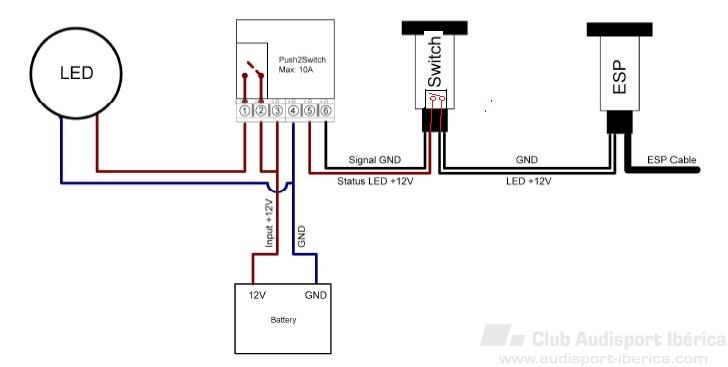

txispis Publicado 21 de Noviembre del 2011 Denunciar Publicado 21 de Noviembre del 2011 (editado) Hola: Yo entiendo esto, que podría funcionar de esta manera; para comprobarlo ni siquiera pongas el pulsador, conecta la fuente de alimentacion como en el esquema y haz un puente entre el + y el 5 de la placa del relé. Luego nos cuentas. Ya te diré cuales son los pin out del pulsador, para poder utilizar los pines de manera adecuada, ya que por el esquema original creo que llevan algun puente para coger la masa y el positivo y darlo al circuito y por eso no actuan como contacto libre de potencial, comprobandolo con el polimetro como dices. Editado 21 de Noviembre del 2011 por txispis Responder
txispis Publicado 21 de Noviembre del 2011 Denunciar Publicado 21 de Noviembre del 2011 O por si lo entiendes mejor así: Yo creo que el circuito que te han vendido es así: Responder

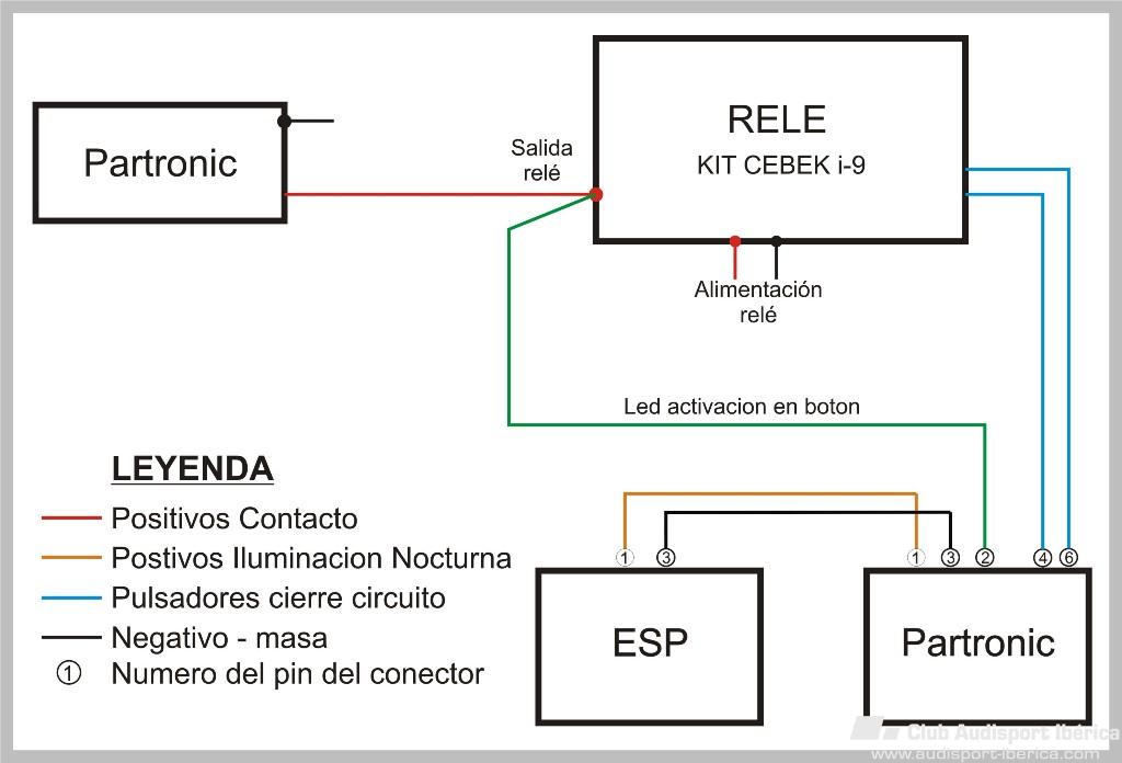

anuevo34 Publicado 21 de Noviembre del 2011 Denunciar Publicado 21 de Noviembre del 2011 (editado) Precisamente porque es un pulsador necesitas el relé... Si fuera interruptor te sobra el relé salvo que vayas a conectar algo con mucho consumo, pero no es el caso. Antes de poner el partronic original, llevaba uno standard, válido para cualquier coche. El trasero simplemente se encendía al meter la marcha atrás y el delantero llevaba un interruptor que me instalaron bajo la salida de calefacción delantera izda. El caso es que compre el botón original del partronic que es un pulsador y mediante un relé lo convertí en pulsador... Eso es lo que te han mandado, lo que falta es algo de información para conectarlo.... Por si te sirve de algo este es el pineado del botón original: Pin 01 + Positivo iluminación nocturna (Gris-Azul) Pin 02 + Positivo led de activación (Led que se enciende al activar el partronic) Pin 03 – Masa (Marrón) Pin 04 Interruptor (Marrón-Negro) Pin 05 Pin 06 Interruptor (Verde-Negro) Y este es el esquema que me hice para conectar el relé....y funciona mas o menos así: El relé esta normalmente abierto, es decir no deja pasar la corriente. Va alimentado con un positivo de contacto. En el momento que presionas el pulsador, el relé se activa y manda la corriente hacia la salida del mismo, alimentando en mi caso el partronic y el led del boton. Cuando vuelves a pulsar, el relé de desactiva y corta la corriente... La iluminación nocturna se coge del botón del ESP Editado 21 de Noviembre del 2011 por anuevo34 Responder

txispis Publicado 21 de Noviembre del 2011 Denunciar Publicado 21 de Noviembre del 2011 (editado) Precisamente porque es un pulsador necesitas el relé... Si fuera interruptor te sobra el relé salvo que vayas a conectar algo con mucho consumo, pero no es el caso. Antes de poner el partronic original, llevaba uno standard, válido para cualquier coche. El trasero simplemente se encendía al meter la marcha atrás y el delantero llevaba un interruptor que me instalaron bajo la salida de calefacción delantera izda. El caso es que compre el botón original del partronic que es un pulsador y mediante un relé lo convertí en pulsador... Eso es lo que te han mandado, lo que falta es algo de información para conectarlo.... Por si te sirve de algo este es el pineado del botón original: Pin 01 + Positivo iluminación nocturna (Gris-Azul) Pin 02 + Positivo led de activación (Led que se enciende al activar el partronic) Pin 03 Masa (Marrón) Pin 04 Interruptor (Marrón-Negro) Pin 05 Pin 06 Interruptor (Verde-Negro) Y este es el esquema que me hice para conectar el relé....y funciona mas o menos así: El relé esta normalmente abierto, es decir no deja pasar la corriente. Va alimentado con un positivo de contacto. En el momento que presionas el pulsador, el relé se activa y manda la corriente hacia la salida del mismo, alimentando en mi caso el partronic y el led del boton. Cuando vuelves a pulsar, el relé de desactiva y corta la corriente... La iluminación nocturna se coge del botón del ESP Igual te gusta esta otra manera de hacerlo: Yo en mi ex-peugeot 807 coloque el parctronik delante detras, uno de esos standar, pero lo que le añadí fue un temporizador a la desconexion de la marcha atras, que me habilitaba el delantero durante un tiempo predeterminado, y aparte puse el pulsador original el cual activaba tambien el temporizador, consiguiendo la misma funcion que en nuestro coche con el aps original. Saludos Editado 21 de Noviembre del 2011 por txispis Responder

tutancamon Publicado 23 de Noviembre del 2011 Autor Denunciar Publicado 23 de Noviembre del 2011 Hola, Gracias a vosotros he concebido la esperanza de que realmente este pulsador mas relé que tengo, pueda funcionar como interruptor. Pero no acabo de encontrar la combinacion. Txispis, he probado este esquema que me indicas, pero haciendo que por el pin llegue masa y por el 4 el positivo, (de lo contrario el relé no se inmuta nunca). Conectado asi el rele suena al pulsar y cierra el circuito pin1 - pin2, y al soltar el pulsador vuelve a sonar y abrir el circuito. En realidad el pulsador lo que hace es enviar un pulso negativo momentaneo, solo mientras que está pulsado, por uno de los hilos (GND signal). Y el relé lo unico que hace es cerrar el circuito solo mientras tenga señal negativa por el pin5. Y el pin6 da igual que lo ponga a masa o lo deje vacio, y el otro hilo del interruptor que conectas a +12v, tambien da igual conectarlo que no. Es decir el rele cierra el circuito solo mientras que el pulsador esté pulsado y le esté llegando -12v por el pin5, da igual el resto de los pines.... o eso parece. Por cierto, el pulsador necesita la corriente que coge del boton del ESP, si no, no manda la señal negativa y no hace nada, ni siquiera cierra el circuito cuando lo pulsas. Gracias, por la ayuda. Seguire pensando, pero lo veo dificil. Y el austriaco que me lo vendió ya no me responde. Responder
txispis Publicado 18 de Enero del 2012 Denunciar Publicado 18 de Enero del 2012 Hola Desmonté el artefacto, y la verdad es que no funciona de ninguna manera posible, parece estar defectuoso porque lleva un integrado y para hacer lo que hace no hace falta mas que hacerlo directamente con solo el relé... Por eso este modulito que te enviaron te lo enviaron defectuoso. Solo para que te quedes tranquilo... Saludos Responder
