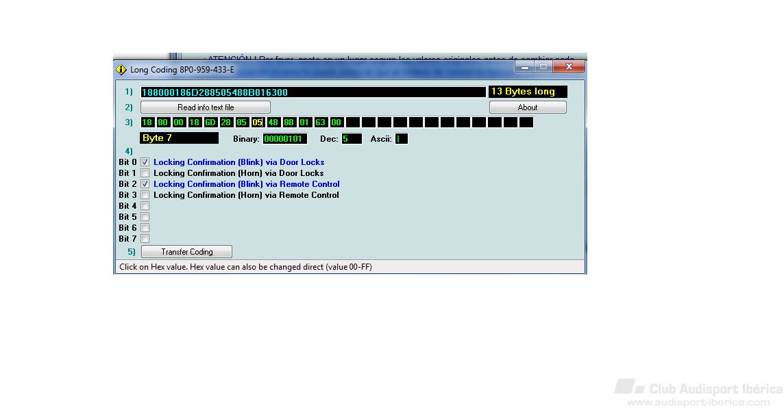

ferchir Publicado 13 de Noviembre del 2011 Denunciar Publicado 13 de Noviembre del 2011 (editado) Mi vínculoHe mirado en la pagina de roostech y creo entender que para volver activar la confirmación del cierre atraves de los intermitentes tienes que entrar en el modulo confort 46 luego en coding y Canal 007: Confirmación de desbloqueo (control remoto) Tipo de confirmación al desbloquear el coche a través de control remoto. 0 = OFF Confirmación 1 = La confirmación a través de Blinker / señal de giro 2 = La confirmación a través de Bip / Hornos 3 = La confirmación a través de Bip / Hornos y señal Blinker / Activar luego tienes que entrar en el canal 10 Canal 010: Confirmación de cierre (control remoto) Tipo de confirmación al cerrar el coche a través de control remoto. 0 = OFF Confirmación 1 = La confirmación a través de Blinker / señal de giro 2 = La confirmación a través de Bip / Hornos 3 = La confirmación a través de Bip / Hornos y señal Blinker / Activar Tendrias que poner un 1 en los dos casos para activarlo. para activar lo de las ventanillas no esoy seguro de si funcionará o no tendrias que entrar en el canal 17 y poner un 1 Editado 13 de Noviembre del 2011 por ferchir Responder

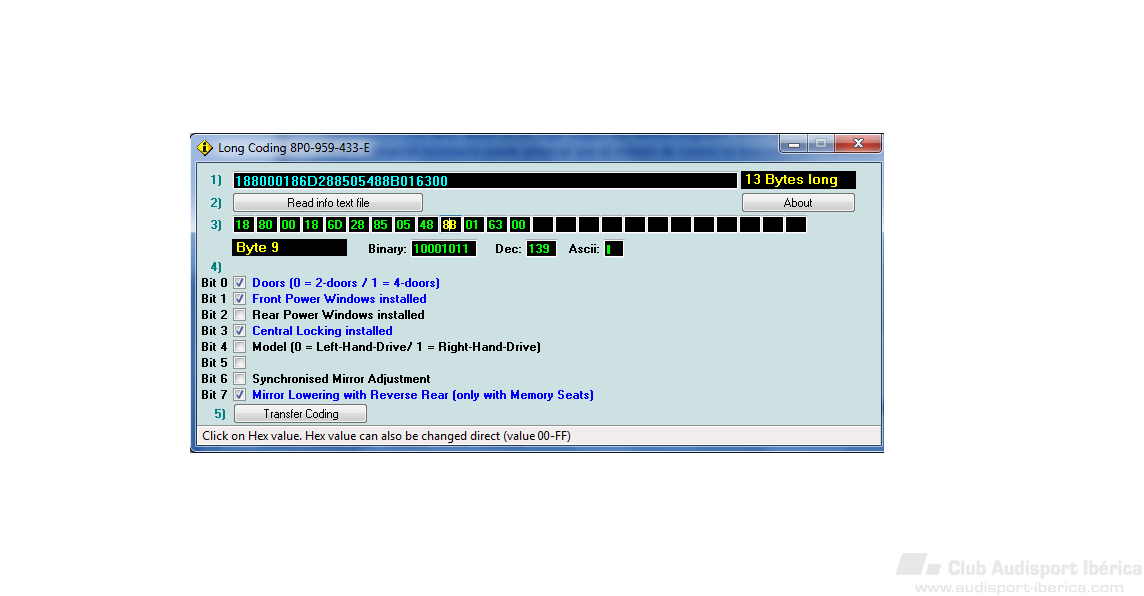

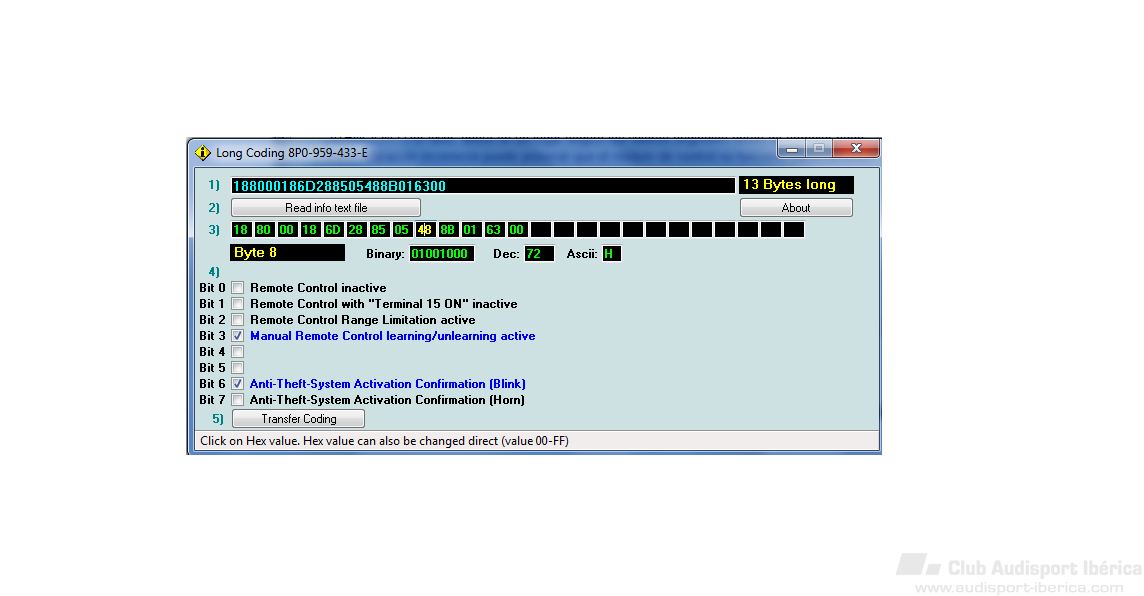

kakichu Publicado 14 de Noviembre del 2011 Autor Denunciar Publicado 14 de Noviembre del 2011 Ferchir los bytes que tengo que activar son estos?te dejo unos pantallazos de como tengo estos 2 modulos haber si esta bien,esto es como lo tengo ahora mismo sin haber tocado nada de momento Responder

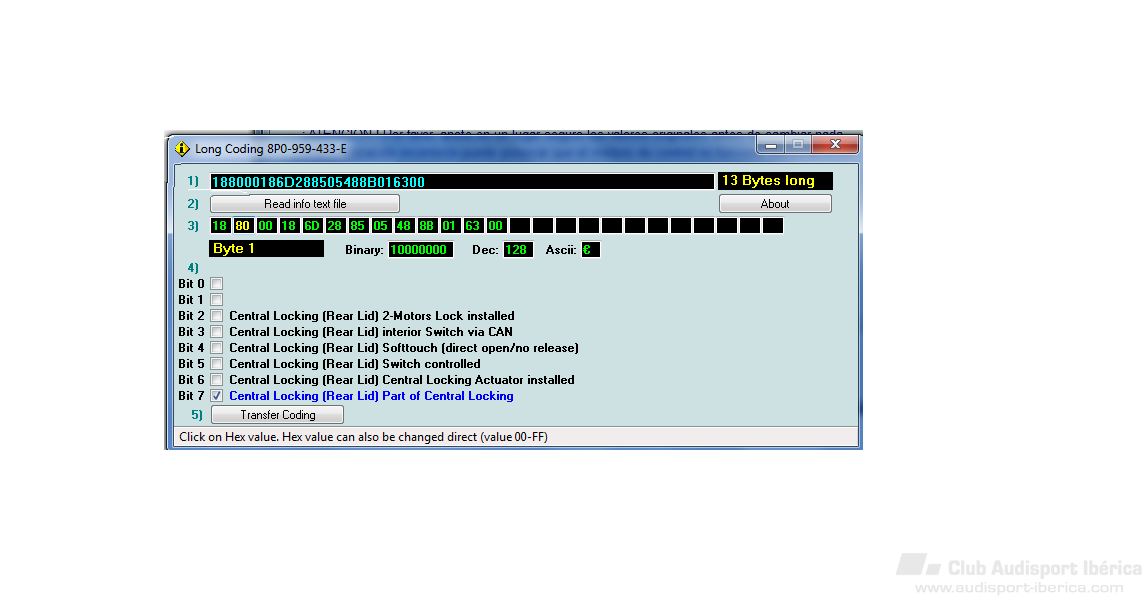

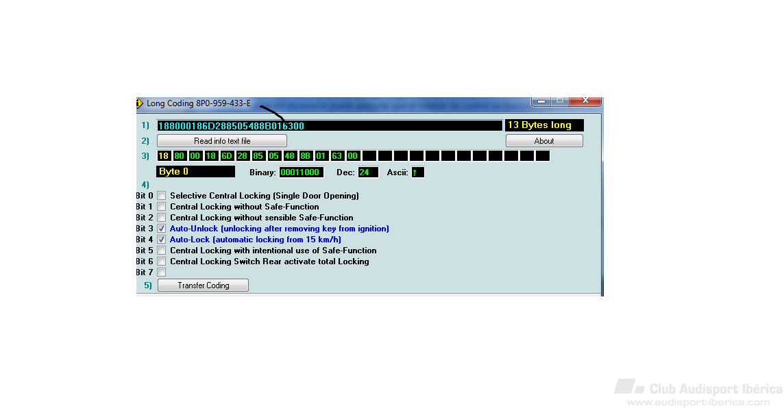

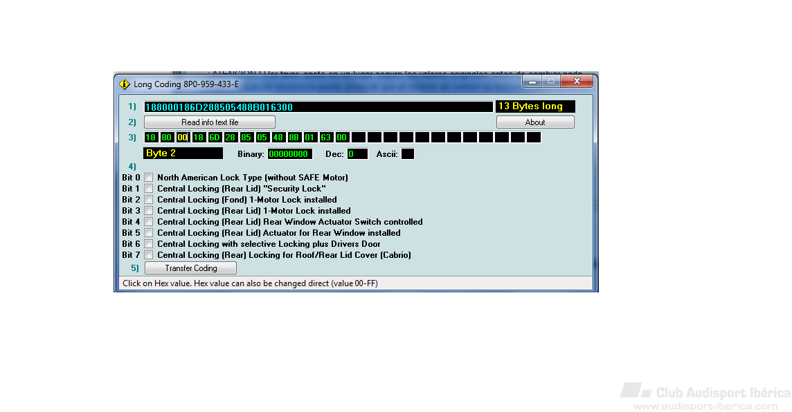

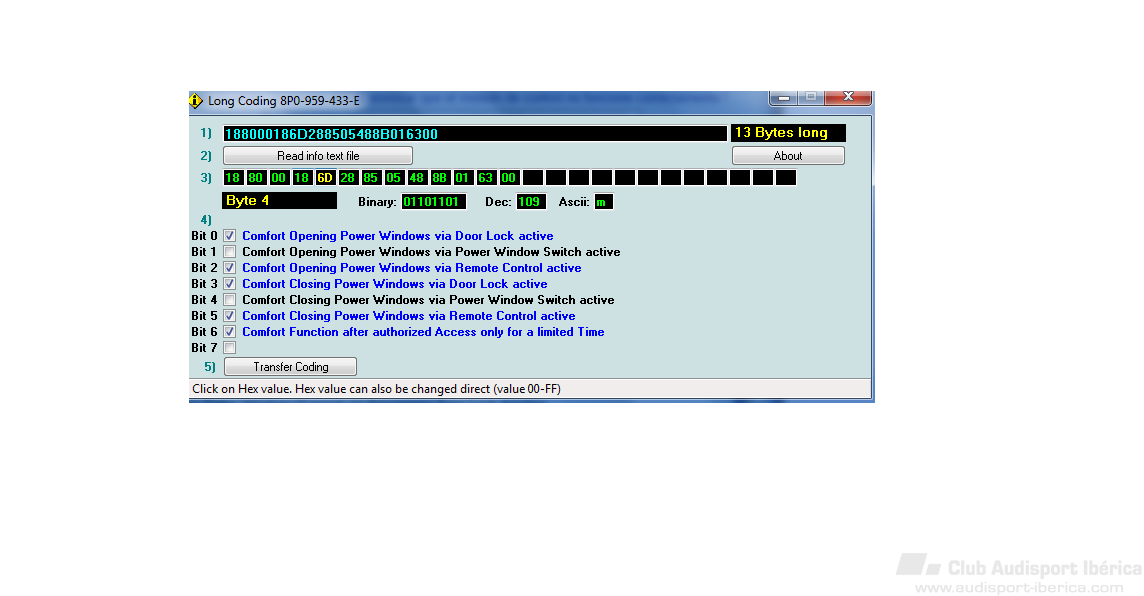

ferchir Publicado 15 de Noviembre del 2011 Denunciar Publicado 15 de Noviembre del 2011 Coding: mio 088000586D088505488F016300 3p 008800186D288505484A016000 tuyo 188000186D2885054888016300 Te dejo la codificación de mi coche pero el mio es un sportback si techo ni alarma.La segunda es de un 3 puertas. Si te fijas los bytes que coresponden con los pantallazos que has colgado estan codificados igual que mi coche por lo que estarian bien , el 05 y 63. Comprueba los demas con mi codificación y si puedes cuelga pantallazos de los demas bytes.Un saludo Responder

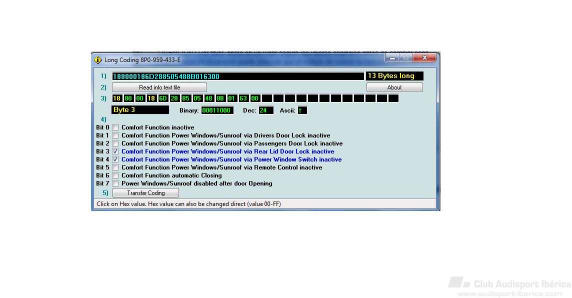

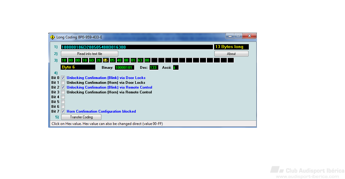

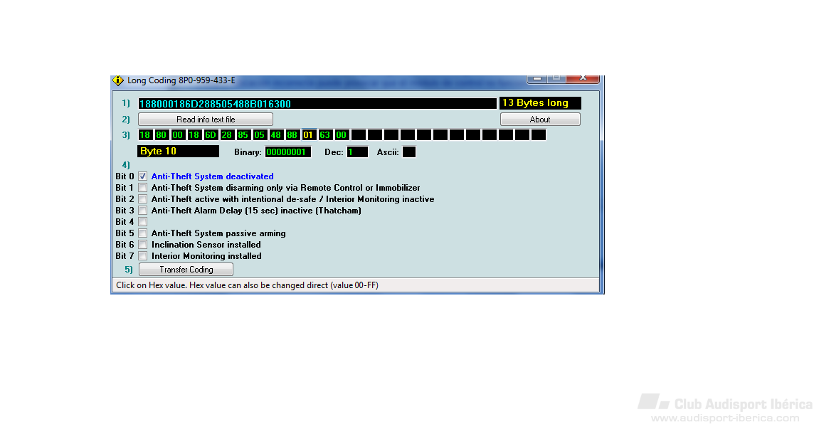

kakichu Publicado 15 de Noviembre del 2011 Autor Denunciar Publicado 15 de Noviembre del 2011 No se como hacer eso que me dices ferchir,el mio es un 3 puertas del 2006 s line sin alarma.con sensor de lluvia y sin techo.t dejo todos los pantallazos byte a byte para ver que opinas y me cuentas que tengo que hacer si no es mucha molestia,ya que soy amateur.muchas gracias por estar ayudandome. Responder
kakichu Publicado 15 de Noviembre del 2011 Autor Denunciar Publicado 15 de Noviembre del 2011 byte2 y byte3 Responder
kakichu Publicado 15 de Noviembre del 2011 Autor Denunciar Publicado 15 de Noviembre del 2011 byte 4y6 Responder
kakichu Publicado 15 de Noviembre del 2011 Autor Denunciar Publicado 15 de Noviembre del 2011 byte8y9 Responder
