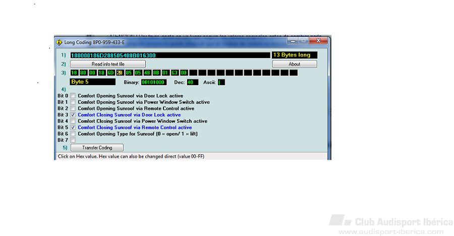

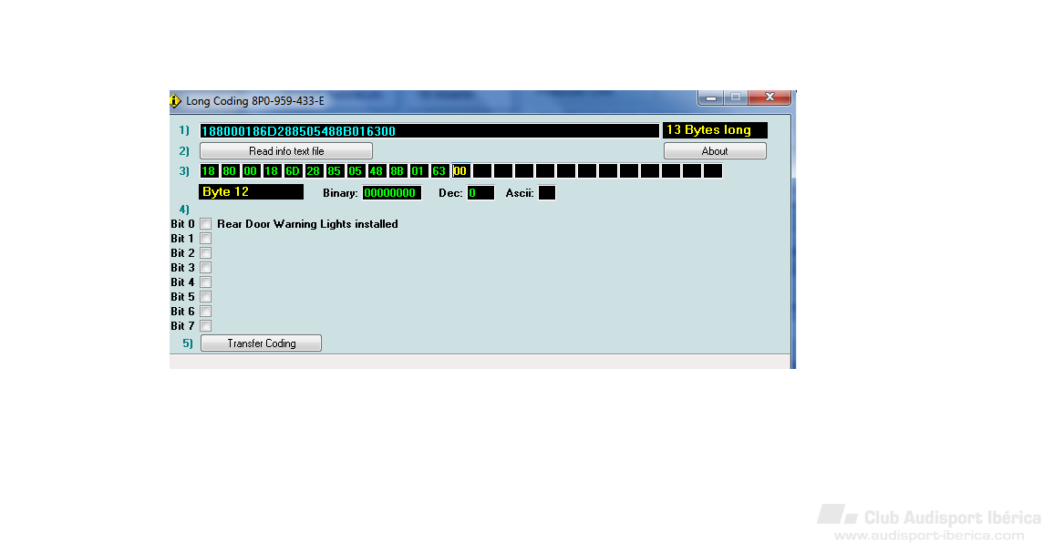

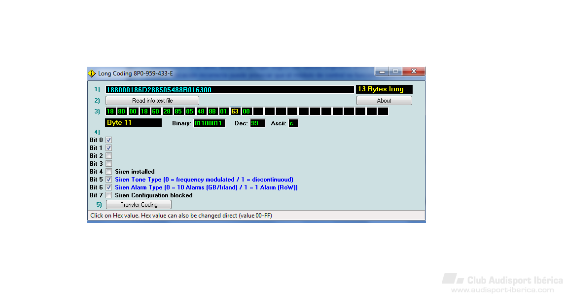

kakichu Publicado 15 de Noviembre del 2011 Autor Denunciar Compartir Publicado 15 de Noviembre del 2011 byte11 y 12 Responder Enlace al comentario Compartir en otros sitios web More sharing options...
kakichu Publicado 15 de Noviembre del 2011 Autor Denunciar Compartir Publicado 15 de Noviembre del 2011 byte5 Responder Enlace al comentario Compartir en otros sitios web More sharing options...

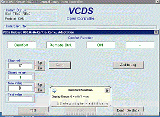

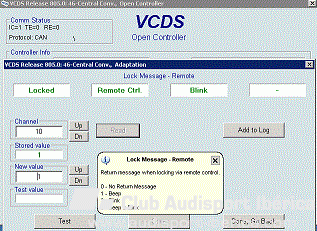

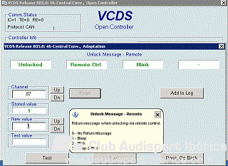

ferchir Publicado 15 de Noviembre del 2011 Denunciar Compartir Publicado 15 de Noviembre del 2011 He estado mirando todo y creo que tienes todo bien codificado. Creo que el problema esta como te puse arriba ,en que tienes que entrar en adaptacion 10. Y no en coding. Entras en adaptación y tienes que poner arriba el canal que quieres adaptar en este caso el 07, 10 y 17. Pon directamente el numero del canal a modificar y no le des a las flechas de subir y bajar. Entras en el canal y debajo te pon el valor que tiene almacenado. En los tres casos tiene que ser un 1 si no es así escribes debajo en new value 1 y das a save así en los tres casos. No toques ningún otro canal el primero es el de los mandos a distancia y si haces algo mal te puede tocar sincronizarlos de nuevo. Te dejo unas imagenes de los canales que he sacado de mi coche. Un saludo Responder Enlace al comentario Compartir en otros sitios web More sharing options...
ferchir Publicado 15 de Noviembre del 2011 Denunciar Compartir Publicado 15 de Noviembre del 2011 Mi vínculoHe mirado en la pagina de roostech y creo entender que para volver activar la confirmación del cierre atraves de los intermitentes tienes que entrar en el modulo confort 46 luego en coding y Canal 007: Confirmación de desbloqueo (control remoto) Tipo de confirmación al desbloquear el coche a través de control remoto. 0 = OFF Confirmación 1 = La confirmación a través de Blinker / señal de giro 2 = La confirmación a través de Bip / Hornos 3 = La confirmación a través de Bip / Hornos y señal Blinker / Activar luego tienes que entrar en el canal 10 Canal 010: Confirmación de cierre (control remoto) Tipo de confirmación al cerrar el coche a través de control remoto. 0 = OFF Confirmación 1 = La confirmación a través de Blinker / señal de giro 2 = La confirmación a través de Bip / Hornos 3 = La confirmación a través de Bip / Hornos y señal Blinker / Activar Tendrias que poner un 1 en los dos casos para activarlo. para activar lo de las ventanillas no esoy seguro de si funcionará o no tendrias que entrar en el canal 17 y poner un 1 Error mio te puse codig en ved de adaptación 10 Responder Enlace al comentario Compartir en otros sitios web More sharing options...
kakichu Publicado 15 de Noviembre del 2011 Autor Denunciar Compartir Publicado 15 de Noviembre del 2011 ferchir si no he leido mal,pongo directamente en la casilla chanel el numero del canal,y luego le tengo que dar a algo?o directamente abajo aparece el numero( uno o cero)y ya luego cambiarlo?confirmamelo que si eso bajo ahora a hacerlo Responder Enlace al comentario Compartir en otros sitios web More sharing options...
ferchir Publicado 15 de Noviembre del 2011 Denunciar Compartir Publicado 15 de Noviembre del 2011 ferchir si no he leido mal,pongo directamente en la casilla chanel el numero del canal,y luego le tengo que dar a algo?o directamente abajo aparece el numero( uno o cero)y ya luego cambiarlo?confirmamelo que si eso bajo ahora a hacerlo poner en la casilla el numero del canal y darle a read. Un saludo Responder Enlace al comentario Compartir en otros sitios web More sharing options...
kakichu Publicado 15 de Noviembre del 2011 Autor Denunciar Compartir Publicado 15 de Noviembre del 2011 ferchir malas noticias.tengo en todas las casillas valor 1,puffff ya creo que me estoy volviendo loco, Responder Enlace al comentario Compartir en otros sitios web More sharing options...
ferchir Publicado 15 de Noviembre del 2011 Denunciar Compartir Publicado 15 de Noviembre del 2011 ¿has llegado a darle a save? Prueba por si acaso a lo mejor lo tiene guardado pero hay que ejecutarlo de nuevo. Un saludo Responder Enlace al comentario Compartir en otros sitios web More sharing options...

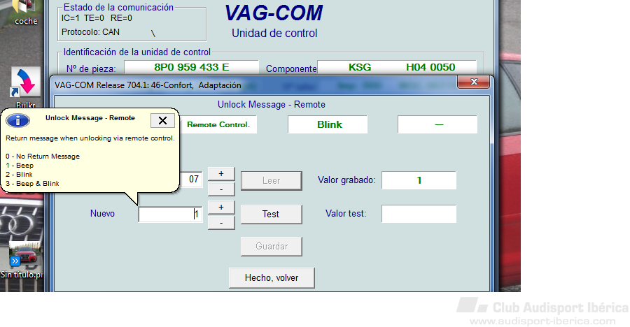

kakichu Publicado 15 de Noviembre del 2011 Autor Denunciar Compartir Publicado 15 de Noviembre del 2011 ferchir he bajado a hacer eso,y no me deja darle a guardar,te dejo un pantallazo haber que opinas Responder Enlace al comentario Compartir en otros sitios web More sharing options...
ferchir Publicado 15 de Noviembre del 2011 Denunciar Compartir Publicado 15 de Noviembre del 2011 No lo he probado nunca quizas haya que darle primero a test antes de guardar. Un saludo Responder Enlace al comentario Compartir en otros sitios web More sharing options...
kakichu Publicado 15 de Noviembre del 2011 Autor Denunciar Compartir Publicado 15 de Noviembre del 2011 haber si alguien nos confirma esto,porque tampoco quiero meter la pata mas de lo que la he metido,nosea que la lie.alguien que me diga porque no me deja guardar esos valores? Responder Enlace al comentario Compartir en otros sitios web More sharing options...
kakichu Publicado 15 de Noviembre del 2011 Autor Denunciar Compartir Publicado 15 de Noviembre del 2011 creo que tienes razon,seugn el manual ross tech pone que hay que darle a verificar en mi caso es Test creo yo,para que me haga esa funcion pa ver si me gusta o no y luego ya t deja guardar Responder Enlace al comentario Compartir en otros sitios web More sharing options...
kakichu Publicado 15 de Noviembre del 2011 Autor Denunciar Compartir Publicado 15 de Noviembre del 2011 ferchir tambien hice lo que ponia en el manual y me dejo guardarlo,pero como si nada,sigen sin funcionar tanto las ventanillas como lo de los intermitentes,ya solo me queda quitar lo que active en su dia como te dije y mirar los fusibles por casualidad nosea que haya algo para este tema nose,,,,alguien que me heche una mano¡¡¡¡¡ porfavor Responder Enlace al comentario Compartir en otros sitios web More sharing options...
