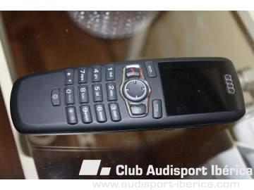

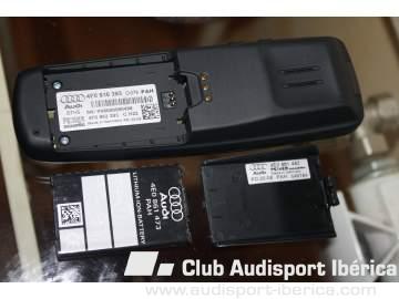

titoto Publicado 12 de Noviembre del 2011 Denunciar Publicado 12 de Noviembre del 2011 He comprado un audi a6 año matriculacion 2006. Tiene telefono de audi,el problema es que no se como hacerlo funcionar le pongo la SIM pero no hace nada,si cojo el telefono me sale algo en aleman,lo que quiero es si alguien me puede orientar como conectarlo para que funcione me gustaria tener un manual pero no lo encuentro,adjunto fotos del telefono .Muchas gracias y un saludo a todos los foreros. Responder

txispis Publicado 11 de Diciembre del 2011 Denunciar Publicado 11 de Diciembre del 2011 Hola: El auricular vale mas bien para poco o nada. Pero si pones la sim en la base, toca desde el mmi la opción teléfono y dale a setup, ahí tienes las opciones del teléfono. luego si puedes en el auricular ponerlo en español, pues mejor. solo vale para silenciar el manos libres si lo descuelgas y Asi tener conversación privada. O para que llamen los acompañantes. Este auricular es Bluetooth y si es de iluminación roja será lo único que puedas conectar por este medio. Saludos Responder

4440mk Publicado 22 de Enero del 2012 Denunciar Publicado 22 de Enero del 2012 Hola. Por cierto. Hablando del teléfono original , ¿alguien sabe dónde conseguir una batería nueva? Responder
Tarrega2 Publicado 24 de Enero del 2012 Denunciar Publicado 24 de Enero del 2012 Una batería nueva? pues en recambios de audi algo te dirán, si no puedes probar a buscarla en cualquier sitio de telefonía donde tengan muchas baterías oem de nokia o motorola (la marca que sea tu tlf) y ve probando, también podrías tomar la marca y modelo del teléfono y preguntar directamente en nokia o en motorola España, a ver si tienen referencia de esa batería. Responder
