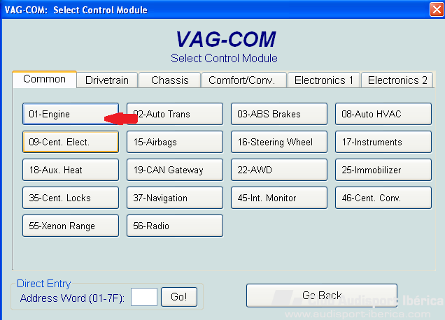

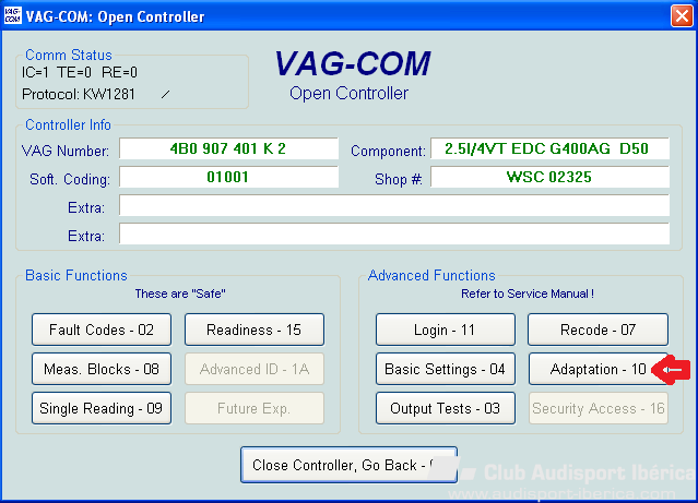

Alo Publicado 13 de Noviembre del 2011 Denunciar Publicado 13 de Noviembre del 2011 Bien pues empezamos conectando el vagcom al coche y arrancandolo como siempre. Una vez hecho esto abrimos el vagcom. Y seguimos las instrucciones de las fotos. Responder

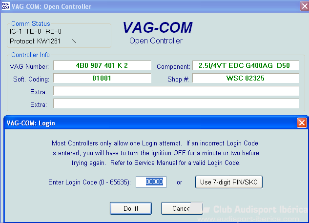

Alo Publicado 13 de Noviembre del 2011 Autor Denunciar Publicado 13 de Noviembre del 2011 Bien pues ahora viene la parte mas engorrosa, nos aparece la pantalla de la foto, y en el recuadro tenemos que introducir un codigo que servira para que nos permita modificar la EGR (porque si no está bloqueada la configuración). Aquí hay una serie de codigos que pueden valer, depende del coche que sea uno u otro. Los que yo tengo son 26242, 12233, 26262, 26261, 26281 y 22158. Para mí coche ha sido el 26261. y le damos a Do it. Responder

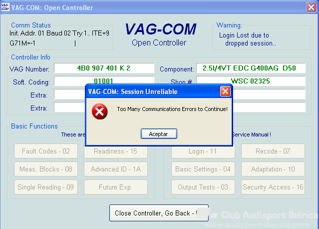

Alo Publicado 13 de Noviembre del 2011 Autor Denunciar Publicado 13 de Noviembre del 2011 (editado) Si no acertais con el código a la primera pues os apareceráse os quedará colgao y despues saldrá el mensaje de la foto, os hecha a la segunda imagen de este brico, quitais la llave volveis a arrancar e intentais con otro. Editado 13 de Noviembre del 2011 por Alo Responder
Alo Publicado 13 de Noviembre del 2011 Autor Denunciar Publicado 13 de Noviembre del 2011 Si os sale bien pues os saldrá la siguiente pantalla y de haceis lo que dice la foto Responder

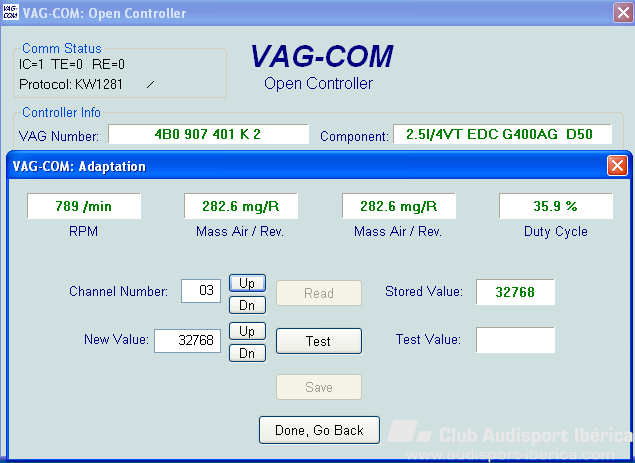

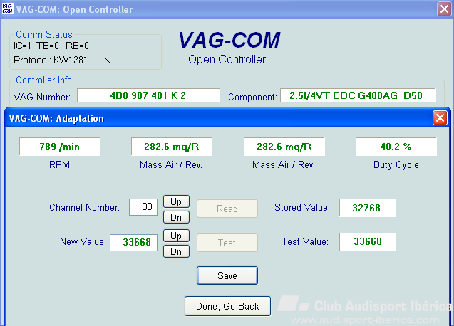

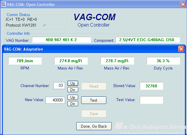

Alo Publicado 13 de Noviembre del 2011 Autor Denunciar Publicado 13 de Noviembre del 2011 Posteriormente os sale esta otra, en el recuadro de channel number poneis 03 y despues apuntais el numero que os sale en stored value (para luego un día volver al original), en new value poneis el valor 40000 y le dais a test, ý os aparecerá el numero máximo que acepta tu coche, en mi caso 33668. Le dais a save y listo Responder

Alo Publicado 13 de Noviembre del 2011 Autor Denunciar Publicado 13 de Noviembre del 2011 Continuo con un par de cosas cuando le das a test os saldrá lo de la foto, despues cuando le dais a save os sale un mensaje de que si estais seguro le dais a si. Tambien yo en caliente tuve problemas de comunicacion (cuando llevaba 20-30segundos en la pantalla de adaptacion me ponia el mensaje de error igual que cuando os confundis en el codigo), en ciertas condiciones el sistema de la EGR deja de funcionar (condiciones de temperatura y demas) y esta vez lo he hecho en frio y no se han producido los problemas de comunicación. Responder
