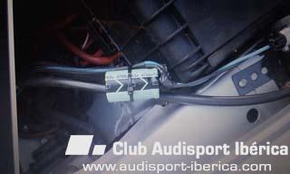

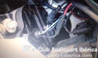

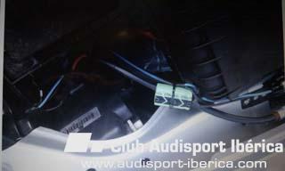

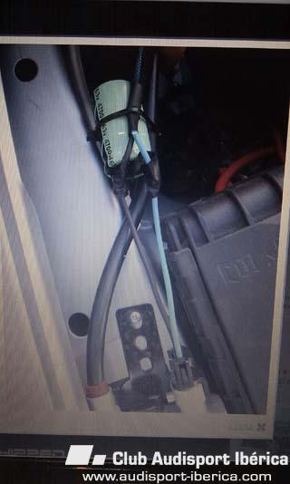

Me alegro que te sirviera, perdona por no contestarte antes sobre como ponerlos, hace un tiempo, cuando los puse en mi anterior coche, hice un tuto sobre ello con fotos y todo, pero lo posteé en otra página, no sé si puedo recuperarlo y subirlo aqui con las fotos y demás, voy a intentarlo a ver si hay suerte y os puede ayudar.
Un saludo.
Bueno, pues no tengo las fotos originales que hice en su momento, y no sé si puedo subir enlaces a otros foros (si se puede hacer, decidmelo y os pongo el enlace al post que hice para el otro foro).
Perdonad por la calidad de las fotos, pero las he tenido que hacer con el movil a las fotos que ya subí en su momento.
