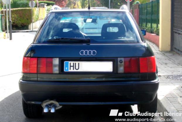

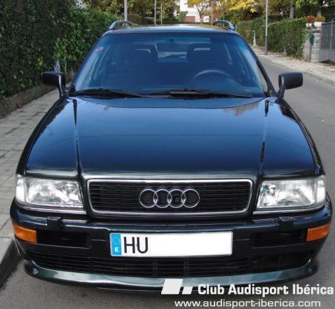

Tolo Publicado 13 de Noviembre del 2011 Denunciar Publicado 13 de Noviembre del 2011 La primera vez oigo que el motor 1Z tiene sonda lambda... Cambia, mejor, de mecánico. El coche tiene muy buena pinta, intenta dar más pistas sobre la falta de potencia a ver si sacamos algo en claro. Es un motor bastante común, sencillo, duro y con pocas averias. Responder

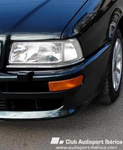

M L R Publicado 14 de Noviembre del 2011 Autor Denunciar Publicado 14 de Noviembre del 2011 Creo que el mecánico no había nacido cuando salio este motor :laugh: En fin , parece que lo del caudalímetro tiene más lógica. Hay algun brico para cambiarlo, es muy complicado. Gracias por vuestras rápidas y sabias respuestas. PD.busco rejilla izquierda (lado conductor) de parachoques S2 o coupe. Os parece que lo diga mejor en el mercadillo de clásicos? Saludos cordiales Responder
