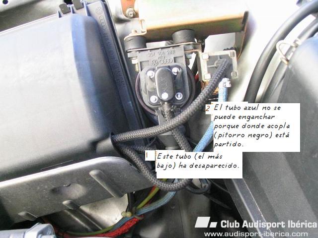

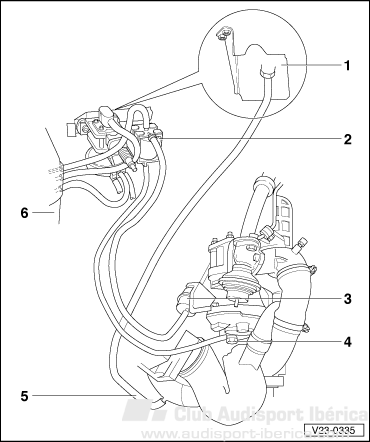

M L R Publicado 22 de Noviembre del 2011 Autor Denunciar Publicado 22 de Noviembre del 2011 Total que cuando miro que todo esté en orden ,tras acabar la limpieza de las piezas citadas, me fijo en los tubitos negros que salen del filtro del aire y veo que los tubos no están como la foto que adjunto(de un foro frances en la red). - El azul tiene roto el pitorro y no engancha - El de abajo del todo no está y lo más curioso estaban todos cambiados. :cfsd1: Me atrevo a arrancar el coche? (la verdad es que antes estaban todos de diferente forma y arrancaba) Esto se complica... :unsure: Responder
Tolo Publicado 22 de Noviembre del 2011 Denunciar Publicado 22 de Noviembre del 2011 El orden de los tres del filtro de aire no tiene importancia. La electroválvula de la izquierda es la que acciona la EGR. La electroválvula con el tubo azul es la que controla el turbo Si el tubo azul esta roto la centralita no controla el turbo es posible que en un acelerón ( o en una simple subida) detecte sobrepresión y la limite la inyección. Imprescindible el tubo azul !!! :ranting2: Responder

M L R Publicado 23 de Noviembre del 2011 Autor Denunciar Publicado 23 de Noviembre del 2011 A ver si va a ser todo del tubo azul. Voy a ver si metiendo una mina de boli y una abrazadera lo soluciono, pero veo mal arreglo. La pieza con los dos tubos SEGURO que no la venden suelta... :ranting2: Que falte el tubo de los tres el de abajo es importante? Es por ir a la audi a que me vendan los tubitos... Responder
Tolo Publicado 23 de Noviembre del 2011 Denunciar Publicado 23 de Noviembre del 2011 Cambiar los tubitos será recomendable, el tubito de "abajo" claro que es importante, es la entrada. El azul la salida. Del único que se podría prescindir es del que va al filtro de aire. La válvula (N75) yo creo que sí que la venden sola, mira la ref. y te digo el precio aprox. que no la encuentro :ranting2: Responder
