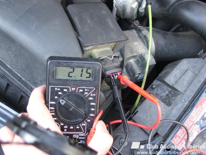

M L R Publicado 19 de Diciembre del 2011 Autor Denunciar Publicado 19 de Diciembre del 2011 Gracias , he leido varios post sobre limpieza de caudas pero siempre es un modelo diferente al mío. Intenté quitar cuatro tornillos y luego costó un montón meter la pieza (a ver si es que me la cargué y or eso no tira..) Mi modelo es este (que nunca sale en ningún lado) La foto no es mía(no se como va eso de la medición) Losa tornillos que quité son los que se aprecian en la caja rectangular BOSCH detras de la grapa de bloqueo. A ver... Responder
Churro26 Publicado 20 de Diciembre del 2011 Denunciar Publicado 20 de Diciembre del 2011 (editado) Hay un sistema rustico en plan vin diesel de pueblo que en vez de portatil en un dodge charger va con un cable y un polimetro... Los cables que van a la centralita se pinchan y tienen que dar 5 voltios cuando pisas a fondo. Lo mides con un cable que va a al interior del coche donde conectas el polimetro. Suelen ser los cables 2 y 5 porque mas o menos se usan los mismos caudas pero a saber... si no pilla esto. http://www.msi-motor-service.com/ximages/PG_SI_0081_ES_WEB.pdf Uno pinchando... se ve hasta el alfiler, es un peugeot pero te haces una idea, los vag van a 5 voltios al maximo creo como sale en el grafico del documento anterior. Con menos de 4.3 hay que tirar el cauda... busca los esquemas de tu coche y miras que cables necesitas pinchar. http://www.clubpeugeot.es/bricos/electricidad/576-manual-uso-polimetro-en-el-vehiculo-bateria-bombillas-etc.html Editado 20 de Diciembre del 2011 por Churro26 Responder

M L R Publicado 25 de Diciembre del 2011 Autor Denunciar Publicado 25 de Diciembre del 2011 Lo hemos comprobado con el poli de mi cuñado y efectivamente no llega ni a cuatro. Que caudalimetro me recomendais que compre... Valen una pasta , no? :shocked: Gracias chicos Responder
