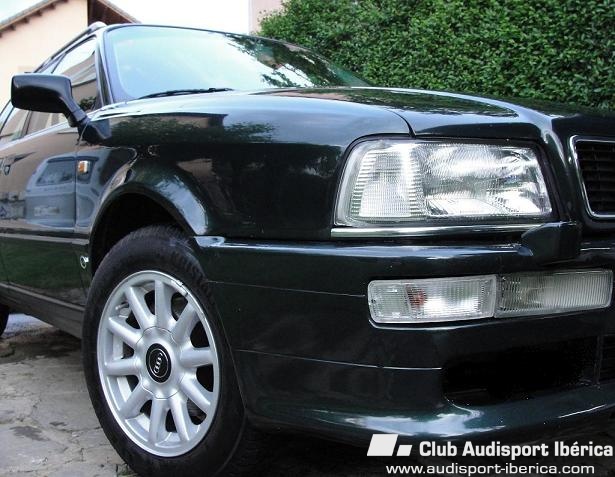

M L R Publicado 3 de Diciembre del 2012 Autor Denunciar Publicado 3 de Diciembre del 2012 (editado) Centralita montada y caudalímetro nuevo y tras un año de daros la vara el coche es otro. Va de miedo y.... no se para Ah y cuatro amortiguadorees.... Ahora a poner la 2ª centralita que consiguió mi cuñaooo en el mercadillo Gracias a todos por vuestra paciencia. Editado 3 de Diciembre del 2012 por M L R Responder
CeLrRaC Publicado 3 de Diciembre del 2012 Denunciar Publicado 3 de Diciembre del 2012 Lo has dejado precioso! Parece un S2 hehehe Se pueden re-programar un poco ese motor? Para dejarlo en 100Cv o 105Cv aprox, algo suave... Responder
M L R Publicado 3 de Diciembre del 2012 Autor Denunciar Publicado 3 de Diciembre del 2012 Gracias , me falta la rejilla que ves y poco más. Lo de la potenciación, ni idea . Con los chips tuning ,dicen que sube algo pero no estoy seguro. Seguro que en el foro , alguno lo sabe. Responder
