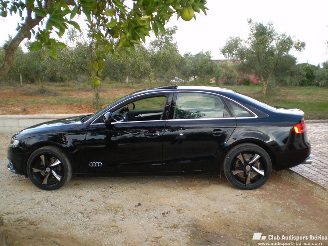

carabante Publicado 18 de Noviembre del 2011 Autor Denunciar Publicado 18 de Noviembre del 2011 Bueno subo una imagen de como esta actualmente con suspensión y muelles de serie. Responder
rafaqmq Publicado 19 de Noviembre del 2011 Denunciar Publicado 19 de Noviembre del 2011 yo estoy mirando tambien muelles y los que mas me han convencido asta ahora son los h&r 30/45, de todas formas espero esas fotos y si van bien me vendria mejor unos -35. Responder
