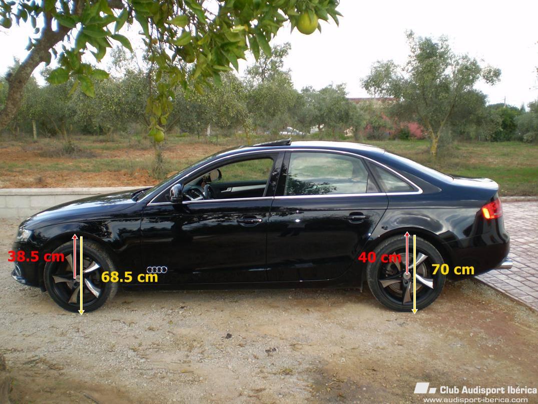

carabante Publicado 3 de Diciembre del 2011 Autor Denunciar Publicado 3 de Diciembre del 2011 Buenas, ya tengo los muelles en casa. Al final como sabéis me he comprado los eibach. Bueno tengo una imagen con las alturas correspondientes con suspension de serie y lantas de serie, aunque veais las 18" en la imagen en realidad tiene ahora mismo las 16" de serie. Responder
carabante Publicado 3 de Diciembre del 2011 Autor Denunciar Publicado 3 de Diciembre del 2011 Bueno ahora toca montar los muelles, llantas 18" y hacer el paralelo. Lo montare todo el finde que viene con mi cuñado que trabaja en un taller de neumaticos. Un saludo. Responder
