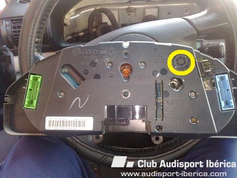

upo Publicado 13 de Noviembre del 2011 Denunciar Publicado 13 de Noviembre del 2011 hola, desde hace un tiempo a dejado de pitarme el cuadro cuando entra la reserva o me dejo las luces encendidas, fue de repente e revisado los fusibles y estan todos bien (tampoco se que fusible es, los e mirado todos) tengo un a4 b5 1.9 tdi 90 cv con 300.000km del cuadro va todo bien, luces, contador, todo... que puede ser ya que donde curro tengo un tunel antes de entrar y muchas veces me dejo las luces encendidas 8 horas o hasta que vienen a avisarme.. Responder

upo Publicado 19 de Noviembre del 2011 Autor Denunciar Publicado 19 de Noviembre del 2011 e mirado el brico e desmontado el cuadro comprado el altavoz y resulta que no tiene el altavoz en el cuadro el coche es del 1995 importado desde Alemania, el cuadro si lo desmonto de las patillas, sale todo los relojes.. alguna idea de donde pueda estar el altavoz.. Responder
mikela4 Publicado 20 de Noviembre del 2011 Denunciar Publicado 20 de Noviembre del 2011 e mirado el brico e desmontado el cuadro comprado el altavoz y resulta que no tiene el altavoz en el cuadro el coche es del 1995 importado desde Alemania, el cuadro si lo desmonto de las patillas, sale todo los relojes.. alguna idea de donde pueda estar el altavoz.. El altavoz se encuentra aqui : El que esta marcado en amarillo.Dudo mucho que tu cuadro tenga el altavoz en otro sitio,aunque el coche sea del '95 y importado de alemania.Solo tendras que sacar la tapa de plastico de la parte de detras. S2 Responder

jhosua Publicado 26 de Noviembre del 2011 Denunciar Publicado 26 de Noviembre del 2011 mi cuadro tampoco tiene altavoz, y desde luego que no es como ese por detrás. Responder
upo Publicado 30 de Noviembre del 2011 Autor Denunciar Publicado 30 de Noviembre del 2011 si que lo tiene detras solo que tapado pero quitando 2 grapitas sale perfecto, solo que el altavoz estaba cogido ala placa y e partido unapatilla, pero creo que soldandolo podre arreglarlo, mañana me lio haber si lo acabo ya jejejeje Responder

upo Publicado 1 de Diciembre del 2011 Autor Denunciar Publicado 1 de Diciembre del 2011 es lo que e echo, se lo cambie segun el brico pero coo cuando saque las patillas una se me partio y ahora no llega a la placa del cuadro, que hago, antes ya no me sonaba si lo cambio o consigo arreglarlo mejor, alguna idea? gracias Responder
upo Publicado 25 de Enero del 2012 Autor Denunciar Publicado 25 de Enero del 2012 bueno, despues de 1 mes y 20 dias, de repente a empezado a sonar el cuadro cuando me dejo alguna luz encendida, :wacko: jajajaja ya que el brico lo hice bien y lastima lo de la patilla pero se ve que llegara a tocarlo cuando suena?.. si es que este coche cada dia que paso con el me sorprende mas jejejeje Responder
