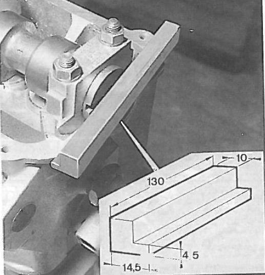

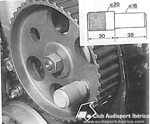

sata Publicado 15 de Noviembre del 2011 Denunciar Publicado 15 de Noviembre del 2011 En mi AFN 1.9 TDI: Lo que a mi me hizo dudar mas tiempo fue el calado en el volante motor (la marca es el CERO no la rayita). Y lo que mas me costo fue hacerme un util para el piñon del cigueñal y para aflojar las poleas. Para el piñon del cigueñal fabrique una llave con un tablero de DM 1.7mm, atornillandola con los tornillos de la polea y lo aflojo. Para apretarlo igual (hice otra llave), destornillador comprado a conciencia para el dentado del volantemotor entre el dentado y el carter y la dinamometrica. Para la polea del arbol de levas me lo fabrique con una barra de gato y dos tornillos de 10 hexagonales. Para la polea del arbol de levas necesite un extractor de 2 patas interior, el punzon no valia para nada. Tras calarlo todo, hay que hacer el timing si o si, almenos en mi motor. Pd. Yo cambiaria el piñon del cigueñal si o si, necesitaras una dinamometrica. Salmorejo.....Eres el hombre que busco para esta misión...... Tenemos el mismo motor y por lo que dices,has hecho las distribución tú mismo. Dame algún consejo,truco,lo que se te ocurra.... ¿ Tu crees que este brico,me servirá de referencia/guía? Me parece que el motor AVG y el AFN son muy,muy parecidos. http://www.vagclub.net/tec/correatdi110longit.pdf En este brico no cambia el piñón del cigueñal.Por lo que he podido leer es bastante,bastante recomendable...¿Como lo cambiaste? Y la ultima.....El timing,¿lo hiciste con el VAG-Com? (porque yo no lo tengo) Tengo el manual de taller (en francés) del motor 1Z (90 CV) y solo se mencionan los útiles de las fotos que he puesto Arbol de levas y bomba inyectora),pero no sé si variarán para el AFN. Bufff...Creo que este tema me va un poco grande,pero si quiero ahorrarme pasta,habrá que tirarse al barro ¿no? Si tuvieras alguna foto de los útiles que empleaste,me ayudaría bastante. Un saludo y gracias por tu ayuda. PD: Hoy ha llovido a cántaros y no he podido comprobar,a ver de donde viene el ruido. Responder

sata Publicado 16 de Noviembre del 2011 Denunciar Publicado 16 de Noviembre del 2011 joer sata estas hecho un crack!! no te cortas ni un peloo ehh!! hasta con la distribucion te atreves! jajajaj Que va,tío de crack nada.Un crack coge,se lo propone ,lo hace y listo. Yo ando inmerso en un mar de dudas.Ando venga a mirar por la red y cuanto mas miro,más me lio. Que si se puede sin los utiles,que si no se puede sin ellos,que si con tipex ya vale,que si esto,que si lo otro...No se si al abrir la tapa de balancines,luego hay que cambiar la junta y sellarla o puedo poner la vieja...... A ver si Salmorejo (u otro....) me echa un cable........ Lo que te digo.Estoy hecho un lio de narices.Sinceramente,no es una cosa que parezca muy complicada,pero una cagadita en este tema y ya sabes........lo mismo sale mas caro el collar que el perro. Hoy parece que no va a llover y trastearé a ver si averiguo de donde viene el ruido.Si es de la zona de poli-V,aguantaré todo lo que pueda hasta tenerlo todo bien clarito. Un saludo. Responder
jaimebte Publicado 16 de Noviembre del 2011 Denunciar Publicado 16 de Noviembre del 2011 Que va,tío de crack nada.Un crack coge,se lo propone ,lo hace y listo. ese no es un un crack, ese o sabe lo que hace o es un descerebraooo!! Que si se puede sin los utiles,que si no se puede sin ellos,que si con tipex ya vale,que si esto,que si lo otro...No se si al abrir la tapa de balancines,luego hay que cambiar la junta y sellarla o puedo poner la vieja...... A ver si Salmorejo (u otro....) me echa un cable........ Lo que te digo.Estoy hecho un lio de narices.Sinceramente,no es una cosa que parezca muy complicada,pero una cagadita en este tema y ya sabes........lo mismo sale mas caro el collar que el perro. Hoy parece que no va a llover y trastearé a ver si averiguo de donde viene el ruido.Si es de la zona de poli-V,aguantaré todo lo que pueda hasta tenerlo todo bien clarito. Un saludo. es lo mas normal, si no sabes antes hay dar mil vueltas buscar info, poregunta a este pregunta al otro, cada uno te dice una cosa y mas lio todavia... jajajajaj si se de que me hablas... una distribucion no es complicada teoricamente y si todo va bien, yo nunca he hecho ninguna, pero he visto hacer algunas y lo normal esque se hacen marcas a todas las poleas y a correr, y el coche sale igual que entra(en el punto de la distribucion me refiero)pero siempre pueden surgir impresvistos y problemillas y un problemilla en una distribucion puede ser fatal... no es como un problema en el cambio de termostato por poner un ejemplo que hice hace unas semanas, si lo montas mal o pierde refrigerante o tal, sube la temperatura, paras y a ver que pasa, pero una distribucion mal echa no suele dar mucho margen de error! ya nos contaras a ver si consigues sacar donde vive el grillo!! jejejejje un saludo! Responder
