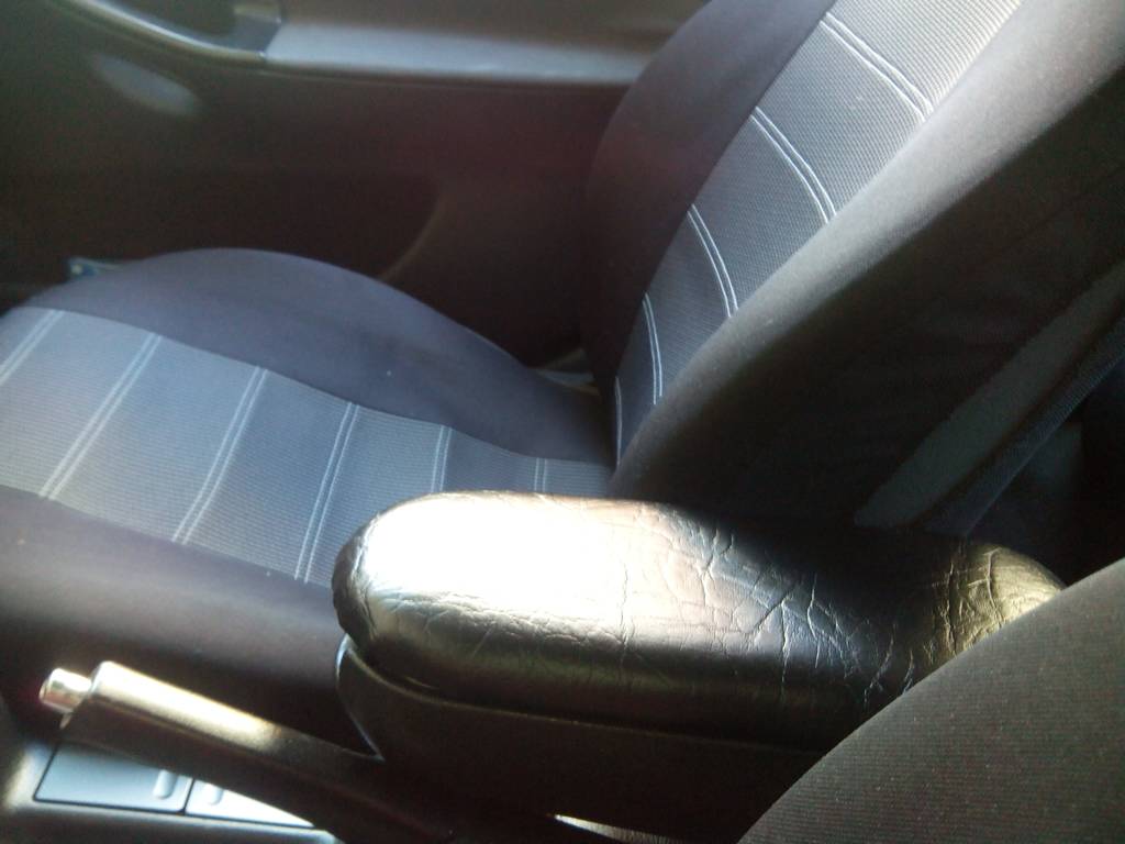

VIX Publicado 30 de Abril del 2014 Autor Denunciar Publicado 30 de Abril del 2014 Pues el botiquin no está! Pero ya buscaré alguno. También me falta tapizar el reposabrazos que "canta" un poco... Responder
GoNzCiD Publicado 30 de Abril del 2014 Denunciar Publicado 30 de Abril del 2014 Jeje, si canta si... Responder
zeimon Publicado 30 de Abril del 2014 Denunciar Publicado 30 de Abril del 2014 Victor... Pero antes que tapizar ese reposabrazos que vemos que no es oem... Yo pillaria uno oem en cuero. Yo tengo tres. Cuando me decida cual poner te doy uno de los otros dos y ya lo tapizas o lo tintas Enviado desde mi bq Aquaris 5.7 usando Tapatalk Responder
Athabasco Publicado 30 de Abril del 2014 Denunciar Publicado 30 de Abril del 2014 Recuerdo que cuando Robert75 hizo el cambio de asientos, tuvimos que retocar el agujero inferior porque el eje del soporte del berlina era de mayor diámetro ..... como te ha pasado a ti, solo que tu tenías los soportes del avant y él no !! Saludos. Y el del medio tambien dio problemas para encajarlo, recuerda que tuvimos que hacer palanca "pa meterselo", jeje. Zeimon, el reposabrazos es OEM, pero creo que de un VW new beatle.... . El OEM es el que el final es cuadrado en vez de redondeado? Bueno, ahora habrá que celebrarlo, no? ya me entendeis..... S2 Responder
zeimon Publicado 30 de Abril del 2014 Denunciar Publicado 30 de Abril del 2014 Recuerdo que cuando Robert75 hizo el cambio de asientos, tuvimos que retocar el agujero inferior porque el eje del soporte del berlina era de mayor diámetro ..... como te ha pasado a ti, solo que tu tenías los soportes del avant y él no !! Saludos. Y el del medio tambien dio problemas para encajarlo, recuerda que tuvimos que hacer palanca "pa meterselo", jeje. Zeimon, el reposabrazos es OEM, pero creo que de un VW new beatle.... . El OEM es el que el final es cuadrado en vez de redondeado? Bueno, ahora habrá que celebrarlo, no? ya me entendeis..... S2 Llevas razon Athabasco, pero creo que queda mejor el cuadrado Responder
VIX Publicado 1 de Mayo del 2014 Autor Denunciar Publicado 1 de Mayo del 2014 Exacto, es oem de vw y creo que queda mejor cuadrado, anque en éste cabem mas cosas. Supongo que tapizado ganara bastante, de todos modos ya miraremos los de zeimon y me acabo de decidir! Gracias por el ofrecimiento! Responder
varito_calvito Publicado 1 de Mayo del 2014 Denunciar Publicado 1 de Mayo del 2014 O sino... http://www.ebay.es/itm/Armlehne-Mittelarmlehne-MAL-Audi-A4-S4-B5-8D-Avant-Leder-Schwarz-/130762754913?pt=DE_Autoteile&hash=item1e72114b61#ht_1479wt_1144 S2 Responder
Athabasco Publicado 1 de Mayo del 2014 Denunciar Publicado 1 de Mayo del 2014 A mi particularmente me gusta mas redondo, el cuadrado lo veo como mas de coche "antiguo", no sé..... S2 Responder
javicolodro Publicado 1 de Mayo del 2014 Denunciar Publicado 1 de Mayo del 2014 O sino... http://www.ebay.es/itm/Armlehne-Mittelarmlehne-MAL-Audi-A4-S4-B5-8D-Avant-Leder-Schwarz-/130762754913?pt=DE_Autoteile&hash=item1e72114b61#ht_1479wt_1144 S2 Este llevo yo puesto y lo e tapizado en polipiel negro. Enviado desde mi S5 Responder
javicolodro Publicado 9 de Mayo del 2014 Denunciar Publicado 9 de Mayo del 2014 Este es el mio que era de tela y lo tapice en polipiel negra. Saludos. Enviado desde mi S5 Responder
