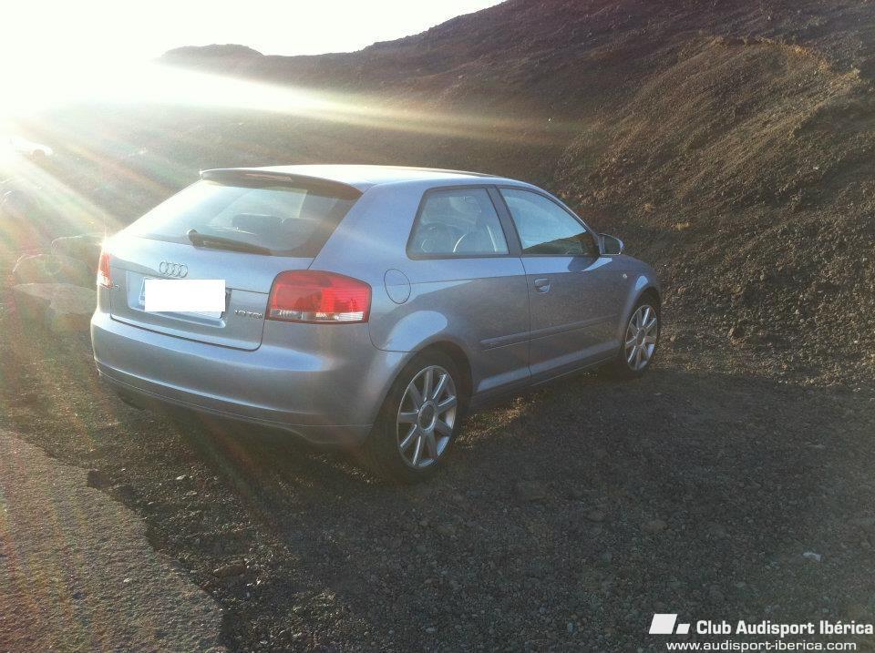

sigo diciendo que no vale salvo cogiendo la dremel :thumbsup:
Rs3: 5p (sportback)
a3 8p/s3 me da igual pre que re:3p
los paracas traseros y difusores no son iguales
el difusor rs3 no se puede enganchar a la parte baja del paragolpes s3 así como así. En el paragolpes s3 la parte baja blanca y la parte baja gris son una misma pieza indivisible.
Que va! No es una misma pieza.
Va en tres partes : Paragolpes, spoiler inferior y difusor.
Segurisimo porque se lo monte a mi restyling hace unos meses..
Saludos
Exacto
Rs3: 5p (sportback)
Habría que ver si el difusor (unicamente la parte gris) restyling S3 3p y SB son la misma referencia, si así fuese lo acabaríamos de asegurar, entonces podriamos decir con certeza que el RS3 entra tanto en el 3p como en el SB siempre y cuando el parachoques sea S3 restyling. Si alguien tiene y se puede entretener en mirarlo con el ETKA...
En caso que fuese distinta referencia, la única diferencia que creo que puede haber entre difusores, es el largo, así que como mucho habría que recortar el sobrante, pero por el resto creo que encajaría 100%.
Un saludo!
Saludos
Exacto
Rs3: 5p (sportback)
Un saludo!
es diferente ya te lo digo yo, lo pregunte hace tiempos y hay un post muy bonito donde salen todas las referencias de paragolpes traseros y difusores traseros. la diferencia entre ambos difusores aparte de la largura es la curva que hacen, mira fotos y lo comprobaras, de todos modos un buen chapista te lo acoplaria sin problemas digo yo.
