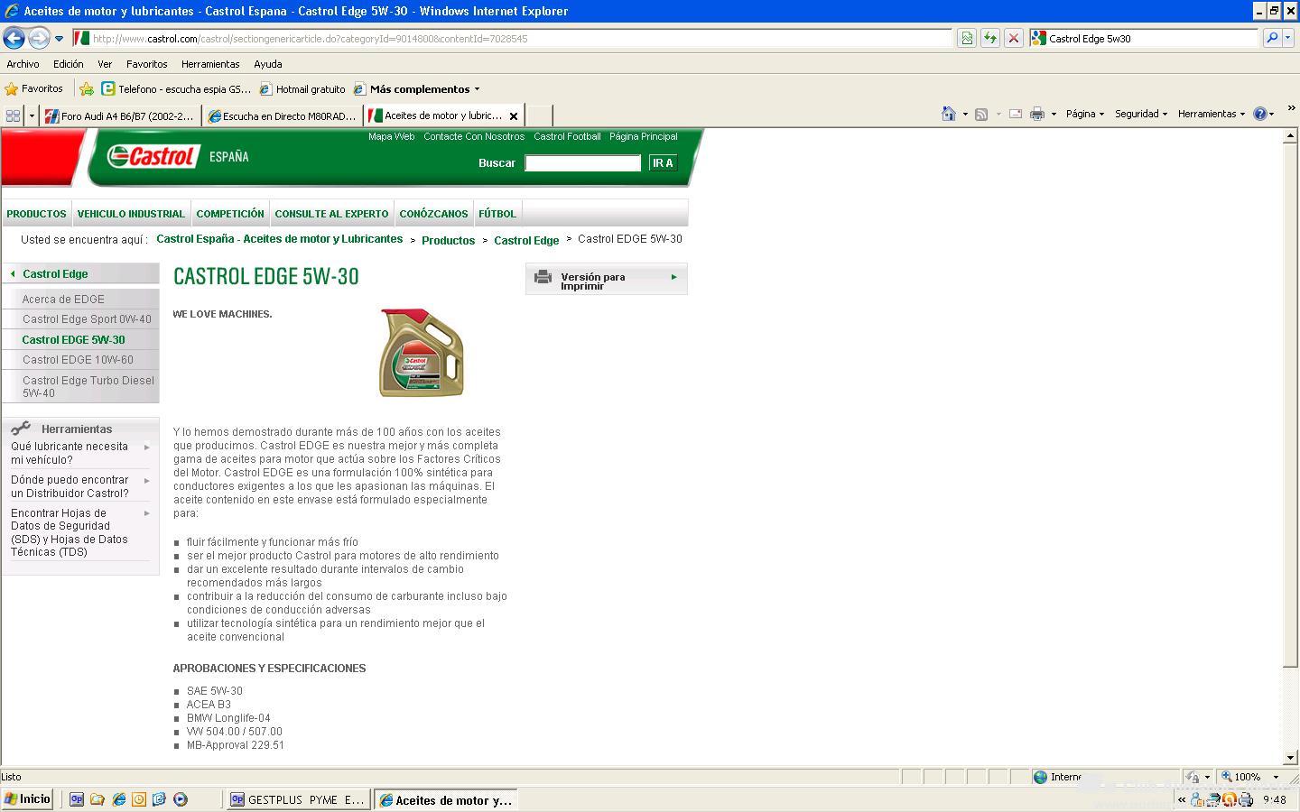

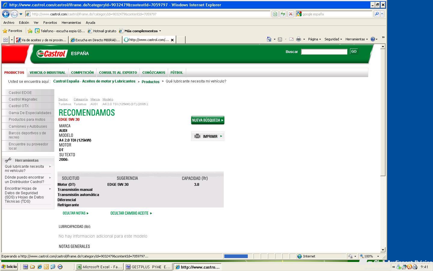

chirrito Publicado 12 de Enero del 2012 Denunciar Compartir Publicado 12 de Enero del 2012 Haciendo un poco de investigación (me has pillado algo libre en el curro), he visitado la página de Castrol (que son los lubricantes que utiilzan en los concesionarios) De primeras me he ido al "consultor" que tienen en el que te dice que aceite es recomendable en función del coche que tengas. Si le meto los datos de tu coche me sale el 5w30 que, casualmente, es el que te echan en la concesión (vamos bien) Responder Enlace al comentario Compartir en otros sitios web More sharing options...
chirrito Publicado 12 de Enero del 2012 Denunciar Compartir Publicado 12 de Enero del 2012 Y....... Tachán.......!!!!! ¿Qué normativa es la que cumple ese aceite? La 507 de VW Como diría Anibal, del equipo A, "Me encanta que los planes salgan bien" SALUDOS Responder Enlace al comentario Compartir en otros sitios web More sharing options...
