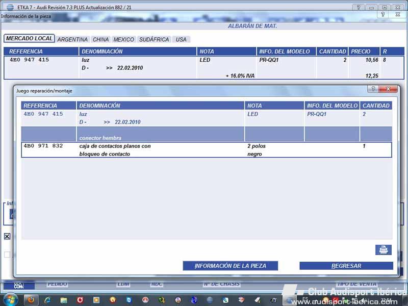

alagar27 Publicado 15 de Noviembre del 2011 Denunciar Publicado 15 de Noviembre del 2011 Solo encontre esto en el etka con esa referencia y que ponia q era para a6 2011 y a7 y se usaban esos conectores para la opcion de vision nocturna aunque no dudo que se usen para otras cosas aunque en el etka solo me sale eso Responder
alagar27 Publicado 15 de Noviembre del 2011 Denunciar Publicado 15 de Noviembre del 2011 Aqui Responder
juampe_tenerife Publicado 16 de Noviembre del 2011 Autor Denunciar Publicado 16 de Noviembre del 2011 Muchas gracias, ahora solo me falta encontrar el otro, me dicen que es mucho más grande. Se supone que va en el gateway. Muchas gracias otra vez!!!!! Juampe Responder
alagar27 Publicado 16 de Noviembre del 2011 Denunciar Publicado 16 de Noviembre del 2011 No sabes referencia ni nada para t lo mire como el anterior? Responder

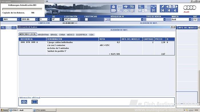

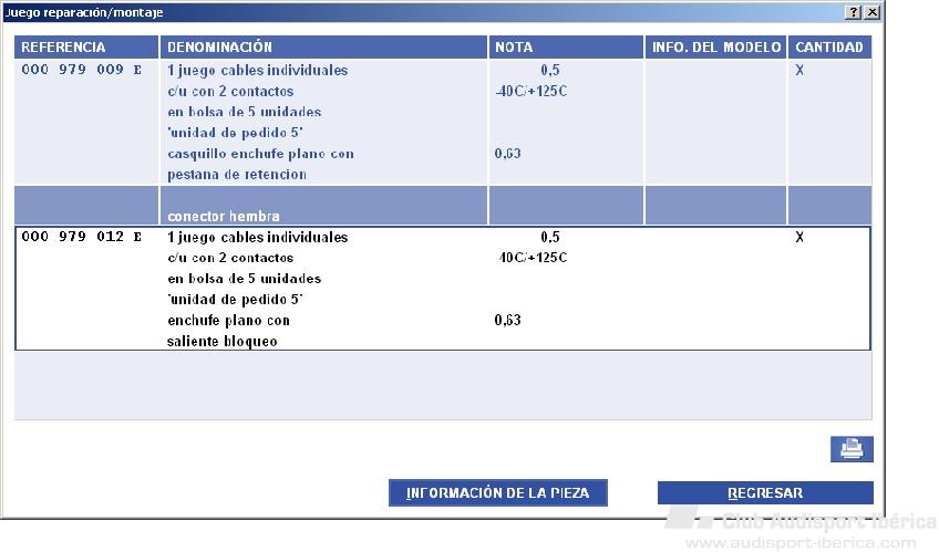

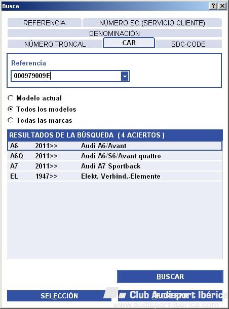

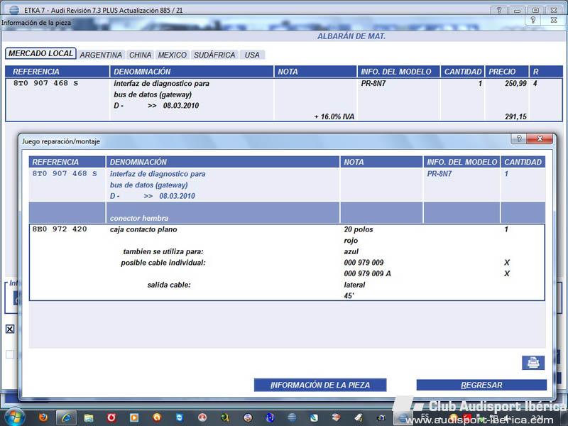

Rushifuru Publicado 23 de Noviembre del 2011 Denunciar Publicado 23 de Noviembre del 2011 Juanpe, perdona pero no entiendo muy bien lo que necesitas. Es que con lo del gateway me lio un poco siempre He buscado la referencia de los conectores que van a las luces de los pies No se si sera esto lo que buscas, si no es eso dimelo y a ver si lo encuentro Un Saludo Responder
juampe_tenerife Publicado 26 de Noviembre del 2011 Autor Denunciar Publicado 26 de Noviembre del 2011 Hola Rushifuru, gracias por leer los pots y ayudarme. Según el mecánico, le falta el conector para enchufarlo en el gateway, no en los portalámparas (estas ya están). No se si me he explicado bien. Yo lo que miraría es el gateway, y ver que tipo de conectores tiene, uno de ellos tiene que ser el de la luz de cortesía. Muchas gracias otra vez Responder
Rushifuru Publicado 27 de Noviembre del 2011 Denunciar Publicado 27 de Noviembre del 2011 (editado) He encontrado esto... a ver si damos en el clavo Osease que creo que la ref. del cable es la 000 979 009 La 000 979 000 A creo que es igual pero con los conectores dorados ¿¿?? Edito: Pone que los cables los venden de 5 en 5 Editado 27 de Noviembre del 2011 por Rushifuru Responder
