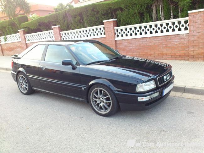

cocorras Publicado 16 de Noviembre del 2011 Denunciar Compartir Publicado 16 de Noviembre del 2011 pues eso que me gustaria poner una llanta 16" en el Coupe que acabo de comprar, ya que la 15 me da la sensacion de que es demasiado pequeña y seguro que la 16" vestiria mucho mas, sin que el precio de las gomas se disparase excesivamente, pero me gustarian que fueran de la epoca, sabeis de alguna o todas las de 4 tornillos son en 15 pulgadas, por que las de Audi nuevos son de 5 tornillos con lo cual no me valen gracias Responder Enlace al comentario Compartir en otros sitios web More sharing options...

InTheBliTz Publicado 17 de Noviembre del 2011 Denunciar Compartir Publicado 17 de Noviembre del 2011 (editado) en proporcion son mas economicas las gomas de una llanta 17" que las de un 16", por no hablar de que el paso de 15" a 16" apenas se nota +1 para Romulo de 15" a 16" apenas vas a notar... si puedes ponle unas 17" con 215/45 que te quedaran muy muy guapas asin lo llevo yo y todo el mundo me dice que pedazo de llantas eso si para estos coches unas rollo BBS les quedan divinas, no le pongas unas rollo OZ.... aunque para gustos los colores en foto parecen pequeñas.... y tema precio ami me costaron los neumaticos ara un año ya... 420€ montados y equlibrados no sta nada mal... y de marca pues tampoco hankook ventus evo12 Editado 17 de Noviembre del 2011 por InTheBliTz Responder Enlace al comentario Compartir en otros sitios web More sharing options...

cocorras Publicado 20 de Noviembre del 2011 Autor Denunciar Compartir Publicado 20 de Noviembre del 2011 pues habia pensado en una pirelli p6000 205 55 16 que en neumatico online salen sobre unos 80 €, no son muy caras y creo que son las equivalentes, por el tema de la pasta, y gano un poco de todo ya que ahora lleva unas 195 65 15, y de paso bajo perfil de la goma o como se llame que es muy grande 65 Responder Enlace al comentario Compartir en otros sitios web More sharing options...
RomuloTDI Publicado 20 de Noviembre del 2011 Denunciar Compartir Publicado 20 de Noviembre del 2011 Pues monta una 205/60-15 que es la que montaba yo. Bajas perfil, montas el mismo ancho que querías montar y no tienes que comprar llantas. S2 Responder Enlace al comentario Compartir en otros sitios web More sharing options...
cocorras Publicado 20 de Noviembre del 2011 Autor Denunciar Compartir Publicado 20 de Noviembre del 2011 pues si tendre que hacer eso ya que mi idea era buscar llantas 16 " con gomas usadas por internet, con las que poder hacer siquiera unos 10.000 km que no es pedir mucho y ya que el uso del coche es para algun fin de semana, calculos unos 5000 al año como mucho, me daba un par de años de margen para luego cambiar gomas , pero no encuentro nada, con lo cual que da la opcion de comprar llantas 16" y luego gomas, pero eso me supone un gran desembolso. nada seguiremos con 15 y al proximo cambio bajamos perfil para que no se vea un neumatico tan grande gracias Responder Enlace al comentario Compartir en otros sitios web More sharing options...
RomuloTDI Publicado 20 de Noviembre del 2011 Denunciar Compartir Publicado 20 de Noviembre del 2011 El cambio de 195/65 a 205/60 se nota bastante, sobre todo ganaras en estabilidad Responder Enlace al comentario Compartir en otros sitios web More sharing options...
seresmi Publicado 20 de Noviembre del 2011 Denunciar Compartir Publicado 20 de Noviembre del 2011 pues si tendre que hacer eso ya que mi idea era buscar llantas 16 " con gomas usadas por internet, con las que poder hacer siquiera unos 10.000 km que no es pedir mucho y ya que el uso del coche es para algun fin de semana, calculos unos 5000 al año como mucho, me daba un par de años de margen para luego cambiar gomas , pero no encuentro nada, con lo cual que da la opcion de comprar llantas 16" y luego gomas, pero eso me supone un gran desembolso. nada seguiremos con 15 y al proximo cambio bajamos perfil para que no se vea un neumatico tan grande gracias Aunque bajes el perfil, el neumático se verá igual de grande, pues no reduces la altura de la goma, si no que aumentas el ancho de la misma. Saludos. Responder Enlace al comentario Compartir en otros sitios web More sharing options...
RomuloTDI Publicado 20 de Noviembre del 2011 Denunciar Compartir Publicado 20 de Noviembre del 2011 Si que se nota el menor perfil Responder Enlace al comentario Compartir en otros sitios web More sharing options...
