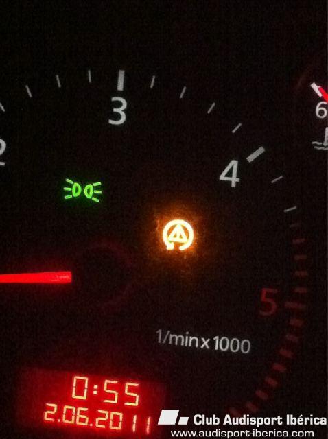

Puchera_a3 Publicado 17 de Noviembre del 2011 Autor Denunciar Publicado 17 de Noviembre del 2011 (editado) El fallo es el siguiente de la imagen, y cuando comprobaron el fallo con el Vag ponia el: 00778 steering angle sensor(G85) Y se ve, que ese error, ya no estaba, pero la luz seguia ahí... y me dijo que reseteando la centralita, se solucionaba (desconectando la bateria) P.D.: Apañao... pongo el post y no la imagen xD Editado 17 de Noviembre del 2011 por Puchera_a3 Responder
Mr.dani Publicado 17 de Noviembre del 2011 Denunciar Publicado 17 de Noviembre del 2011 el error es el sensor de giro de volante. tu coche tiene esp verdad?? siendo ese error, te debe de salir en el vagcom. es un error "importante". si tienes dinero, llevalo a otro taller y que te pasen una diagnosis, o algien de tu zona que tenga vagcom. no me creo eso de que no salga el fallo en el ordenador. ademas, la centralita se puede resetear?? no me creo nada. Responder
