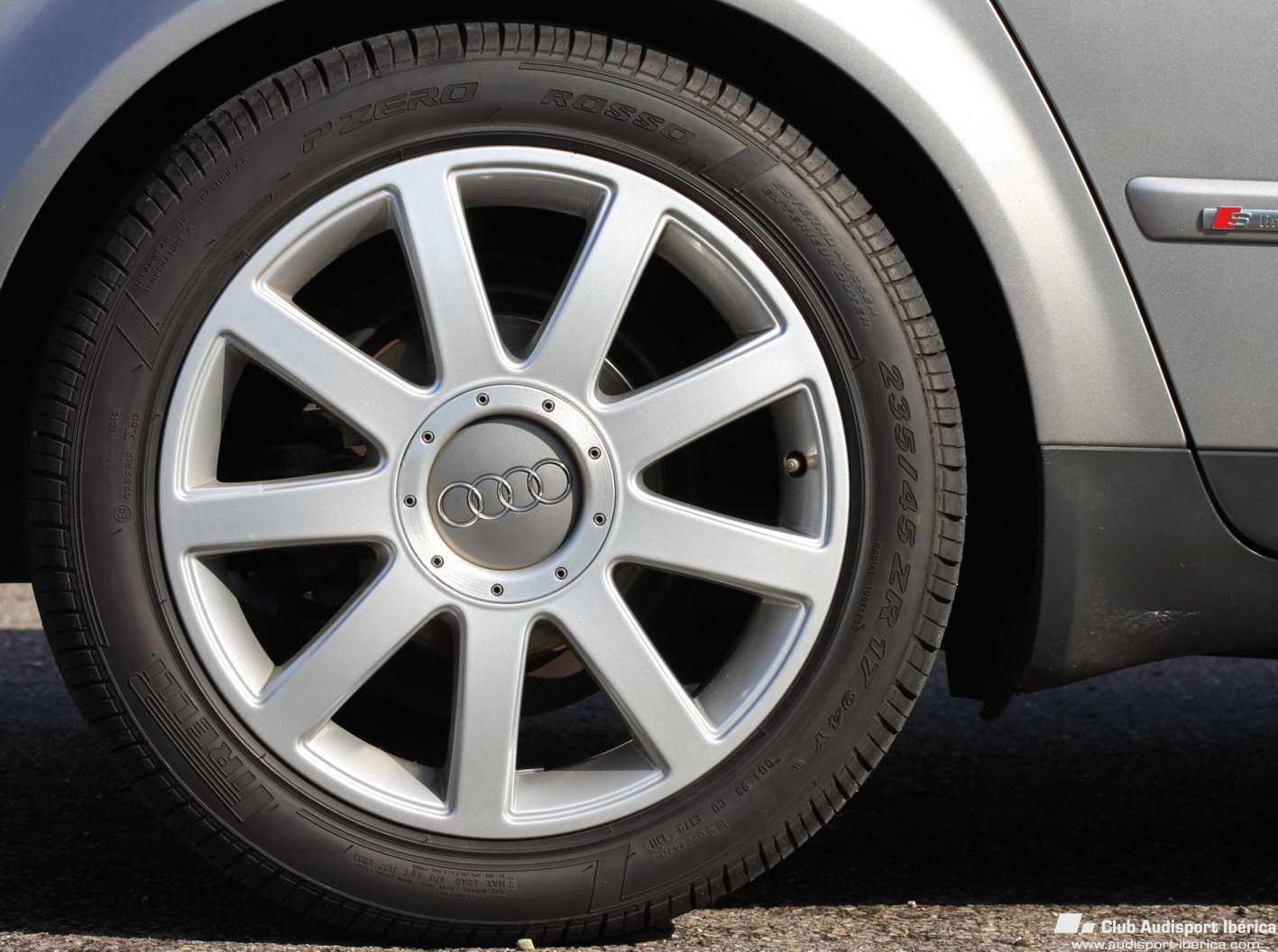

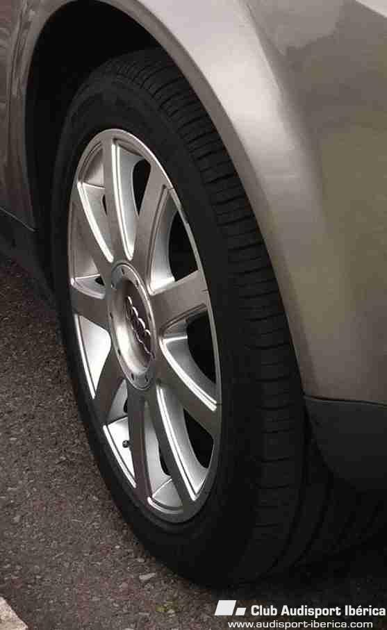

franvv Publicado 18 de Noviembre del 2011 Autor Denunciar Publicado 18 de Noviembre del 2011 Aquí podeis ver unas fotos de antes de llevarlas a pintar. Pasaré por allí esta mañana a ver que me dicen, y si me pueden garantizar que le quitarán ese aspecto de pintado y le puedan dar aspecto metálico igual que el que tenían antes de llevarlas al chapista de la Tenderina, que le pregunten al señor portu. Por cierto, lo de la fabada, cachopo, mariscada del Cantábrico o hamburguesas en el McCarrefour...siguen adelante. Salu2 Responder
franvv Publicado 18 de Noviembre del 2011 Autor Denunciar Publicado 18 de Noviembre del 2011 Y así el después :angry: Responder
Tineo Publicado 18 de Noviembre del 2011 Denunciar Publicado 18 de Noviembre del 2011 No se aprecia bien en las fotos pero esta claro que hay diferencia. ¿ese tipo decapo la pintura o sólo les dio un pistoletazo por encima?? Responder
franvv Publicado 18 de Noviembre del 2011 Autor Denunciar Publicado 18 de Noviembre del 2011 Si, eso es lo que hizo, ni siquiera quitó las ruedas d elas llantas, las deshinchó y las desllantó del lado que va a la vista para darles un pistoletazo sin más. Me pareció muy barato al principio cuando me decía que me pintaba las cuatro y que me las dejaba mejor que nuevas, cobró 120 euros por las 4 ruedas, y ahora me parece....mejor no lo digo aunque lo piense. La segunda vez, después de insistir yo y buscar códigos de colores de llantas que no encontré por ningún lado, me las pintó de un color plata pero... están muertas de brillo y más oscuras, lo único bueno es que el ferodo de los frenos disimula mucho más que antes. Soy terco y no me conformo como quedaron, quiero recuperar mis llantas Sline de 17´´ tal cual estaban antes de pasar por el chapuzas. Por cierto, que es eso del pintado a tres capas, y cuanto te cobraron por hacer un trabajo bien hecho? Por que lo mio fue tirar el dinero. Gracias. Salu2 Responder
