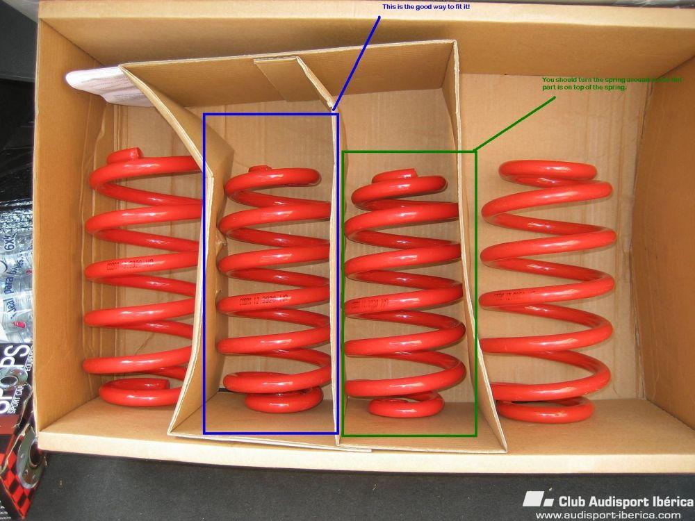

Otra cosa como teneis montado los muelles traseros... nosotros al tener el problema con uno de los muelles por que no encajaba tuvimos que montarlo al reves... Los muelles llevan en una parte como un rebaje ese rebaje va en la parte superio, te adjunto foto con la indicación que nos dio Cobra que nosotros pensabamos que estaban mal montado y asi es pero porque uno no encaja...
Espero haberte ayudado

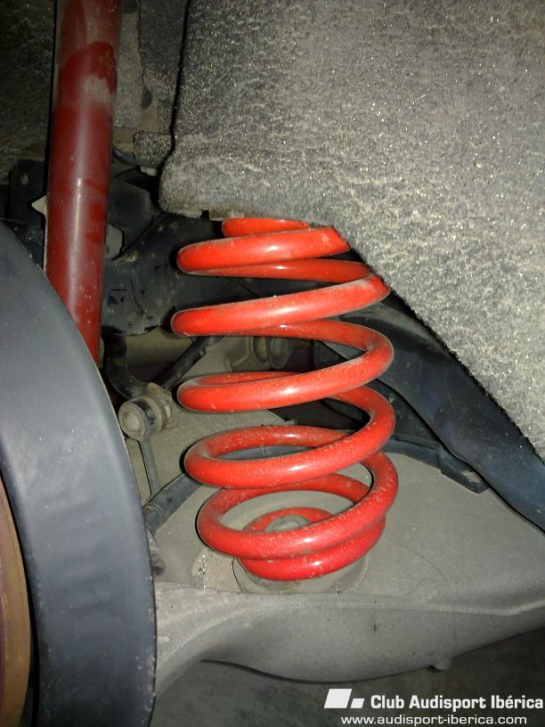

el mio es berlina, luego lo vere bien mirado aver si esta mas alto de algun lado que de otro,
tengo que decir que tambien xavi en todo momento se porto que te cagas conmigo, cuando se lo comente me dijo que si yo queria los mandabamos para tras sin problemas, pero esque ahora al ver esto ya me como la p..ta cabeza :bsh1:
acabo de ir a medirlo y lo he medido en tres sitios diferentes totalmente plano y varia del lado derecho al izquierdo unos 4-5mm, luego desmontare las llantas y comprobare los muelles haber si estan uno de cada manera como dice lisarde, un saludo

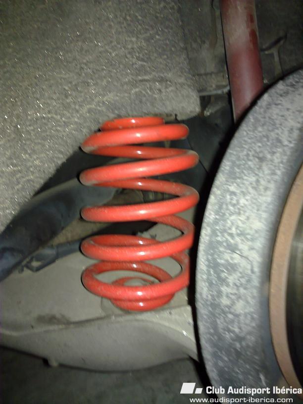

os pongo las fotos de los mios puestos yo los veo iguales :cfsd1:
y como le dicho a xavi, los muelles vienen con unas letras escritas y en los dos muelles esta igueles, no estan una boca arriba y otra boca abajo, nose si esto tiene que ver algo
lado drecho
No te fies mucho de las letras por que a mi cada uno de los traseros me venia con las letras en un sentido o sea que si sigo la mano de las letras pongo cada uno de una forma...
Espero que te baje más el coche de atras por que yo mira al final roscada a tomar por c......o :lol2:
