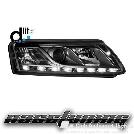

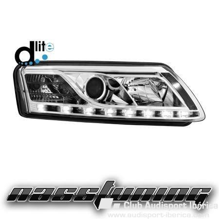

Antonium Publicado 18 de Noviembre del 2011 Denunciar Publicado 18 de Noviembre del 2011 Estoy muy perdido con este tema, y eso que he leido muchos post del foro pero no encuentro una respuesta clara a mi caso, agradecería algo de ayuda: Tengo bixenon en el coche, pero sin leds (es del 2007) ¿que tengo que hacer para poner los faros con leds integrados que tienen los del reestiling (o como se escriba)?, aparte de faros nuevos, necesito algo más??, hay faros con leds para bixenon, que no sean Audi originales?? Responder
dycal Publicado 18 de Noviembre del 2011 Denunciar Publicado 18 de Noviembre del 2011 Estoy muy perdido con este tema, y eso que he leido muchos post del foro pero no encuentro una respuesta clara a mi caso, agradecería algo de ayuda: Tengo bixenon en el coche, pero sin leds (es del 2007) ¿que tengo que hacer para poner los faros con leds integrados que tienen los del reestiling (o como se escriba)?, aparte de faros nuevos, necesito algo más??, hay faros con leds para bixenon, que no sean Audi originales?? Sí. En ebay, los hay no originales pero igualitos por unos 300 € la pareja, luego suma instalación y lo de siemre: homologación si no se coscan en la itv. A ver si esta noche lo encuentro y te pongo el enlace a la página. Un saludo. Responder

Antonium Publicado 18 de Noviembre del 2011 Denunciar Publicado 18 de Noviembre del 2011 Estoy muy perdido con este tema, y eso que he leido muchos post del foro pero no encuentro una respuesta clara a mi caso, agradecería algo de ayuda: Tengo bixenon en el coche, pero sin leds (es del 2007) ¿que tengo que hacer para poner los faros con leds integrados que tienen los del reestiling (o como se escriba)?, aparte de faros nuevos, necesito algo más??, hay faros con leds para bixenon, que no sean Audi originales?? Sí. En ebay, los hay no originales pero igualitos por unos 300 € la pareja, luego suma instalación y lo de siemre: homologación si no se coscan en la itv. A ver si esta noche lo encuentro y te pongo el enlace a la página. Un saludo. Dycal, te lo agradecería, ¿y la instalación es sencilla o hace falta llevarlo a la Audi? Responder
dycal Publicado 18 de Noviembre del 2011 Denunciar Publicado 18 de Noviembre del 2011 Estoy muy perdido con este tema, y eso que he leido muchos post del foro pero no encuentro una respuesta clara a mi caso, agradecería algo de ayuda: Tengo bixenon en el coche, pero sin leds (es del 2007) ¿que tengo que hacer para poner los faros con leds integrados que tienen los del reestiling (o como se escriba)?, aparte de faros nuevos, necesito algo más??, hay faros con leds para bixenon, que no sean Audi originales?? Sí. En ebay, los hay no originales pero igualitos por unos 300 € la pareja, luego suma instalación y lo de siemre: homologación si no se coscan en la itv. A ver si esta noche lo encuentro y te pongo el enlace a la página. Un saludo. Dycal, te lo agradecería, ¿y la instalación es sencilla o hace falta llevarlo a la Audi? Mira son estos, por 300 y pico pavos, los hay también con el fondo oscuro: Te pongo también el enlace: http://stores.ebay.es/NassTuning/AUDI-/_i.html?_fsub=9994429&_sid=406853301&_trksid=p4634.c0.m322 Sobre la instalación, no sé nada. Me imagino que en cualquier taller eléctrico. Tendrás que mandarle un correo y preguntar por la instalación. Un saludo. Responder
