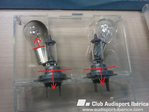

txispis Publicado 14 de Diciembre del 2011 Autor Denunciar Publicado 14 de Diciembre del 2011 Bueno hoy me armo de valor, y hago las lamparas antiniebla. Las paso de casquillo H7 a P21. Lo primero tener el material, me ha costado encontrarlo en mi pequeño almacen... Responder

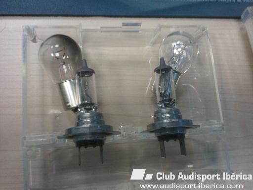

txispis Publicado 14 de Diciembre del 2011 Autor Denunciar Publicado 14 de Diciembre del 2011 Ahora sin mas cortar por las rayas rojas, conexionar interiormente del casquillo p21 y unir, quitando lo que sobra jajajaja Responder
Lauramon Publicado 14 de Diciembre del 2011 Denunciar Publicado 14 de Diciembre del 2011 Eres un crack txispis, pero no me queda del todo claro, la bomilla dlr se rompe el cristal y quedamos solo el casquillo no?, vale ahora la h7 has puesto una linea roja eso es para cortarla la h7 o simplemente la introducimos tal cual en el casquillo de la dlr y le hacemos sus conexiones, no me ha quedado muy claro, es que tengo hoy la cabeza como el tiempo, jajaja Saludos Responder

txispis Publicado 15 de Diciembre del 2011 Autor Denunciar Publicado 15 de Diciembre del 2011 (editado) Por cierto tengo las lamparas reconvertidas... se estan fijando para que no se muevan con silicona de alta temperatura... Cuando se seque ya os lo enseño. Hay un par de dificultades, pero que lo ves en la primera... Los hilos de la H7 no se pueden soldar con estaño, por lo que hay que poner terminales y un trozo de cable para altas temperaturas, o en su defecto funda termica (no termoretractil) El hilo de masa hay que sacarlo perforando el casquillo de la P21w y aqui si se puede soldar ya que es el que hemos añadido. No es una operación dificil, pero si entretenida :claugh: Un saludo Editado 15 de Diciembre del 2011 por txispis Responder
