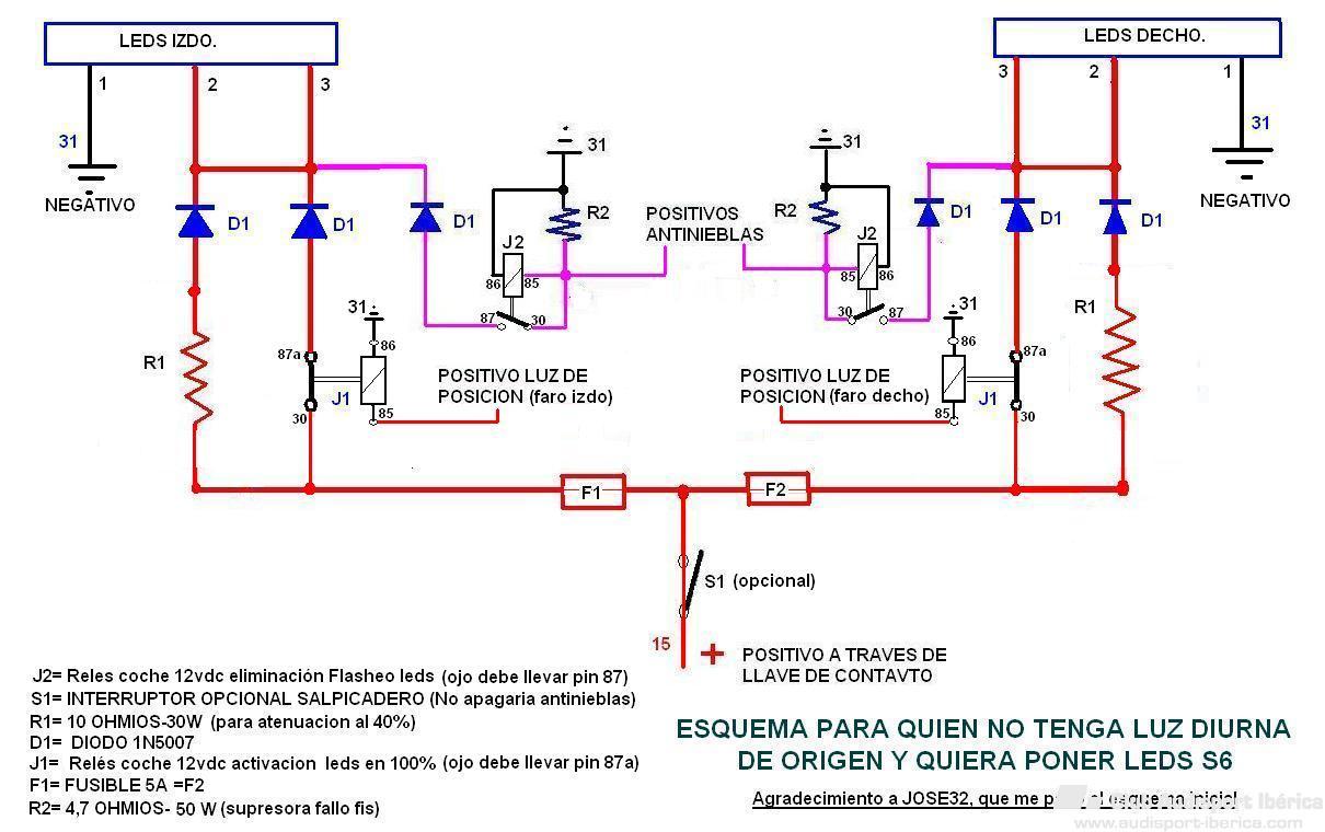

a6negro Publicado 5 de Enero del 2012 Denunciar Publicado 5 de Enero del 2012 entonces txipis este es el esquema antiguo donde habria que ponerle los retardadores y canceladores...señores el problema que tengo es que mis leds traen los dichosos 3 cablesitos por si alguno los tiene que sepais que no valen las nuevas cajitas ya me lo ha dicho txipis por lo visto vale el esquema antiguo..... por cierto este esss???? confirmamelo txipiss Responder
Lauramon Publicado 5 de Enero del 2012 Denunciar Publicado 5 de Enero del 2012 Si txispis llevo bixenon, muchas gracias por ponerme en la lista ya nos dices la forma de pago y el envio. Saludos Responder
txispis Publicado 5 de Enero del 2012 Autor Denunciar Publicado 5 de Enero del 2012 (editado) 1324395040[/url]' post='3466041']Para Raspingu y los que quieran mantener la instalación anterior de la que hice los esquemas y evitar los flasheos hay que hacer lo siguiente (a falta de probarlo): Sin mas hay que insertar unos retardadores de señal en la posición de los cuadrados verdes. Ya os dire si los vamos a fabricar en plan barato, o por el contrario comprarlos en tienda de electronica. Creo que valen unos 18 euros cada uno. Referencia de cebek: Temporizador I-36. Habria que ponerles una cajita. Saludos 1325722123[/url]' post='3483067']entonces txipis este es el esquema antiguo donde habria que ponerle los retardadores y canceladores...señores el problema que tengo es que mis leds traen los dichosos 3 cablesitos por si alguno los tiene que sepais que no valen las nuevas cajitas ya me lo ha dicho txipis por lo visto vale el esquema antiguo..... por cierto este esss???? confirmamelo txipiss mas bien es este esquema pero con el positivo a traves de llave de contacto en vez de el de diurnas quetu no tienes Editado 5 de Enero del 2012 por txispis Responder
txispis Publicado 5 de Enero del 2012 Autor Denunciar Publicado 5 de Enero del 2012 1325722123[/url]' post='3483067']entonces txipis este es el esquema antiguo donde habria que ponerle los retardadores y canceladores...señores el problema que tengo es que mis leds traen los dichosos 3 cablesitos por si alguno los tiene que sepais que no valen las nuevas cajitas ya me lo ha dicho txipis por lo visto vale el esquema antiguo..... por cierto este esss???? confirmamelo txipiss de todas formas te hare un esquema para ti solo ya que solo tienes que utilizar dos cables de los leds y uno no se conecta. no te preocupes. saludos Responder
