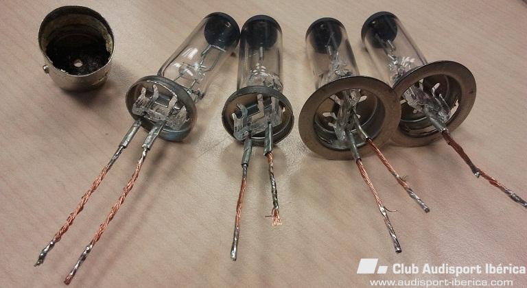

txispis Publicado 1 de Febrero del 2012 Autor Denunciar Publicado 1 de Febrero del 2012 (editado) Las bombillitas H7 en proceso de cambio de casquillo. Como veis no se pueden soldar con estaño y hay que poner unos terminalitos... Luego se les pone un poco de funda de calor y se estañan al casquillo al que le he hecho dos agujeritos, uno en la carcasa y otra en el punto central de contacto de abajo. Para terminar se rellena con silicona termica para que no se muevan los bulbos. Y ya. saludos Editado 1 de Febrero del 2012 por txispis Responder

txispis Publicado 1 de Febrero del 2012 Autor Denunciar Publicado 1 de Febrero del 2012 (editado) Las placas estan hechas ya. Me han llegado las resistencias. y me he quedado sin p21w porque la mitad se rompen en el intento. Mañana me traen mas... Editado 2 de Febrero del 2012 por txispis Responder
