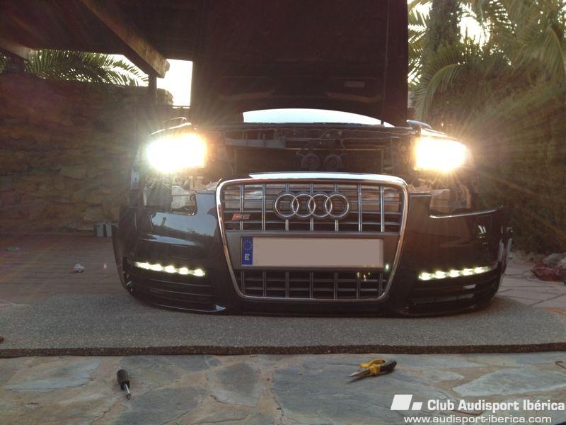

txispis Publicado 23 de Febrero del 2012 Autor Denunciar Publicado 23 de Febrero del 2012 he estado leyendo todo lo q contais del tema de la instalacion y la famosa cajita de txispis. tengo en mi coche a6 2.7 instalado el paragolpes s6 con su juego de led s6 pero mal conectados puesto q lo unico que hacen es encerderse con posicion y cruce al 100% diria yo por q alumbran de mas,mi pregunta es ¿si le pusiese esta cajita magica ya conseguiria la atenuacion en cruce y q se activasen con el contacto de la llave aparte de leaving home y q deberia de acer con el tema de los antiniebla???PERDONAR MI IGNORANCIA PERO ES QUE NO TENGO NI IDEA. POR CIERTO AUN PODRIA CONSEGUIR ESTA CAJITA,Y COMO LO HRIA MUCHAS GRACIAS POR LA COMPRESION. SALUDOS DE UN AUTENTICO NOVATTO Lo primero que tendriamos que saber si tus leds son originales, ¿donde los comprastes? Hay dos tipos de leds S6, aunque exteriormente son iguales, la electronica es diferente. Se diferencian en que los originales traen un conector de 3 pines para enchufarlos y los no originales tren 3 hilos, negro, rojo y azul. saludos Responder

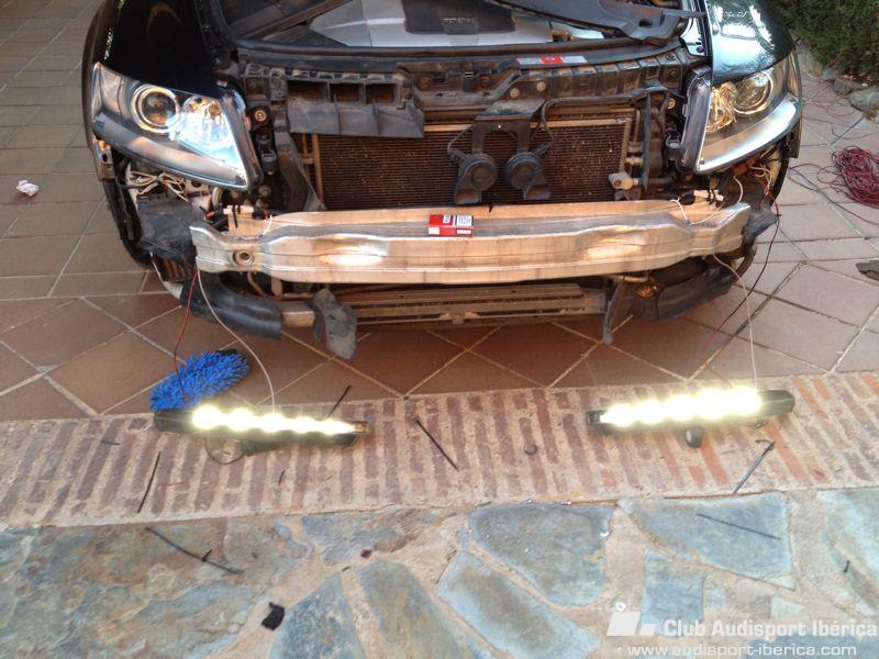

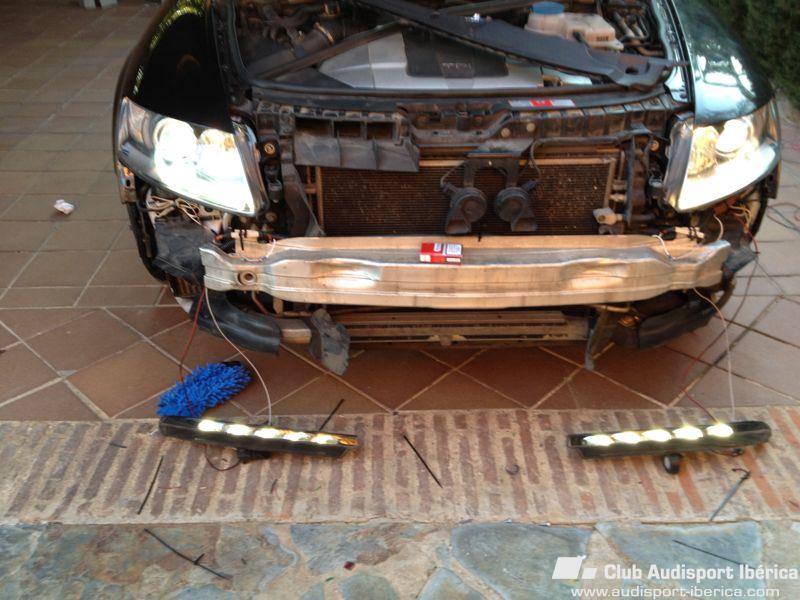

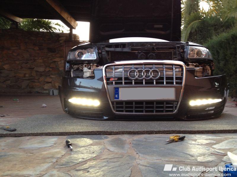

txispis Publicado 27 de Febrero del 2012 Autor Denunciar Publicado 27 de Febrero del 2012 (editado) Bueno pues, este fin de semana el amigo Empake ha realizado la instalación de sus leds, creo que con exito... ya nos irá contando como le va la cosa. Mientras os pongo alguna foto que me ha enviado, con atenuación y al 100%. Como veis el paragolpes está en el suelo... Editado 27 de Febrero del 2012 por txispis Responder

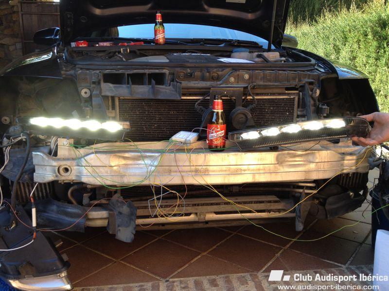

txispis Publicado 27 de Febrero del 2012 Autor Denunciar Publicado 27 de Febrero del 2012 (editado) probando probando, eso si las cervecitas bien fresquitas... Aunque visto asi con todos los cables colgando da un poco de miedo... Aunque mejor las de abajo no hay color... Editado 27 de Febrero del 2012 por txispis Responder

empake Publicado 1 de Marzo del 2012 Denunciar Publicado 1 de Marzo del 2012 :clap1: :drool: y lo que me falta es tener a txispis mas cerca lo pondria de CRUZCAMPO CON JAMON HASTA EL CULO Gran tipo y mejor persona este TXISPIS AH se me olvidaba lo de los LEDS a quedado de put* MADRE sin fallo en FIS y con su atenuacion perfecto una pasada Ahora cuando puedo aparco delante de los escaparates :drool: que gozo Saludos PD. ya colgaremos fotos con el paragolpe en su sitio Responder
