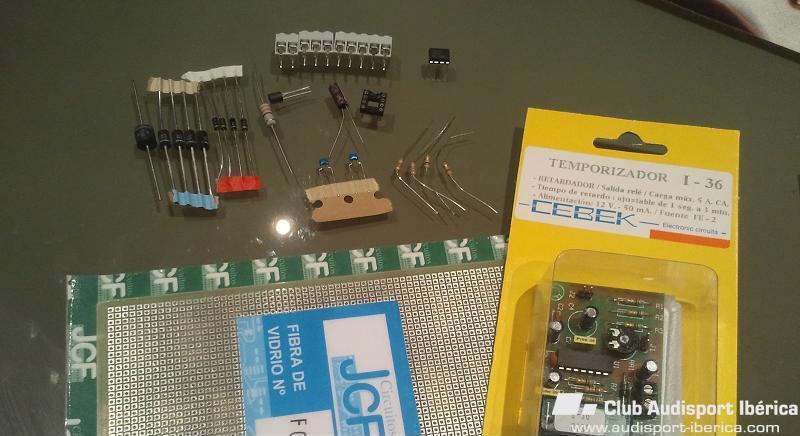

txispis Publicado 22 de Noviembre del 2011 Autor Denunciar Publicado 22 de Noviembre del 2011 (editado) Material comprado para hacer una placa, y aparte he comprado un retardador de 12 para evitar flasheos. Esto retarda 1 seg la señal. Espero poder probarlo el jueves. Saludos Editado 22 de Noviembre del 2011 por txispis Responder
