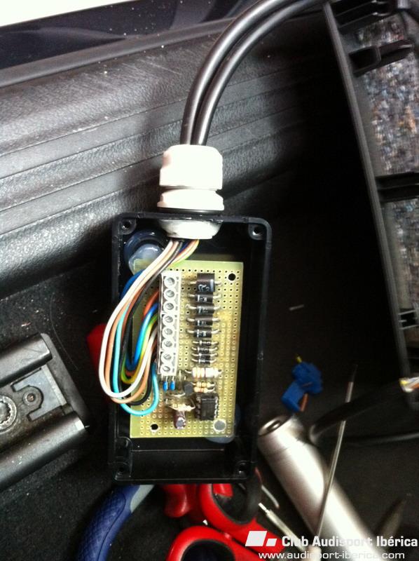

txispis Publicado 9 de Diciembre del 2011 Autor Denunciar Publicado 9 de Diciembre del 2011 (editado) Según noticias de ultima hora, el circuito electrónico funciona perfectamente :claugh: Se de uno que va a dormir tranquilo Con este circuito no es necesario poner resistencias de fallo fis en las diurnas. Pero si hay que ponerlas en las de posición. Hagamos el calculo teniendo en cuenta que las lamparas de posición son de 5w de potencia (creo) y que la tensión es 12v. Primer calculamos lo que consumen las lamparías de posición (intensidad). Potencia=Tensión x Intensidad donde Intensidad=Potencia / Tensión Por lo que 5w/12v=0,42667A Ahora calculamos la resistencia necesaria para consumir lo mismo que la lamparía de posición. Tensión=Resistencia x Intensidad. Donde Resistencia=Tensión /Intensidad Por lo que 12V / 0,42667A = 28,1 ohmios Pues ya sabéis que hay que colocar 2 resistencias de 28 ohmios y 5w o lo mas parecido que sea comercial. Por ejemplo esta de 30 ohmios y 20w: http://es.rs-online.com/web/p/smd-fijas/6927588/ Voy a ver si se pueden incorporar al circuito electrónico si es que no se calientan mucho, ya que al aumentar la potencia a 20w se ha de calentar 4 veces menos... Y Asi nos evitamos el guarreo de las resistencias en el vano motor, y tocar los cables originales O estas que se calentaran mas y tendrían que ir en el vano motor: http://parts.digikey.es/1/1/7439-res-30-ohm-5w-5-wirewound-sqp500jb-30r.html Pero los precios se han reducido bastante sobre las otras resistencias.... Dejo aquí la búsqueda completa http://es.farnell.com/jsp/search/browse.jsp?N=203968+510005180+510051150+510035120+510019936+510052073+510048721+510092358+510051062+510048847+510118662+510019678+510015072+510020031+510057584+510018051+510054784+510003338+510119068+510018464+510081906+510004084+510077784+510062868+510018490+510033623+510067277+510049808+510084055+510015453+510033655+510030503+510085532+510103671+510112314+510015073&No=0&getResults=true&appliedparametrics=true&locale=es_ES&divisionLocale=es_ES&catalogId=&skipManufacturer=false&skipParametricAttributeId=&prevNValues=203968&mm=1000194|510005180|510118662,1001789||,1000635|510019678|510015073,&filtersHidden=false&appliedHidden=false&autoApply=false&originalQueryURL=%2Fjsp%2Fsearch%2Fbrowse.jsp%3FN%3D203968%26No%3D0%26getResults%3Dtrue%26appliedparametrics%3Dtrue%26locale%3Des_ES%26divisionLocale%3Des_ES%26catalogId%3D%26skipManufacturer%3Dfalse%26skipParametricAttributeId%3D%26prevNValues%3D203968 Se me esta ocurriendo al ver esta http://es.farnell.com/te-connectivity/sbche6-27r/resistencia-7w-5-27r/dp/747579 El ponerla en el mismo casquillo de la lampara de posición... No se si seria descabellado Saludos Editado 10 de Diciembre del 2011 por txispis Responder

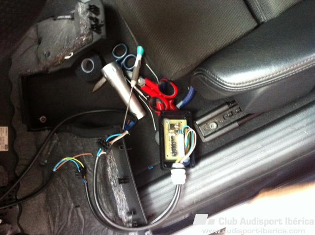

KIKELU Publicado 9 de Diciembre del 2011 Denunciar Publicado 9 de Diciembre del 2011 Hola, Pongo alguna foto de la caja (kolari, te mando las que tengo por *********). No tengo foto de los leds encendidos porque estaba el coche en una rampa y no lo veiamos de frente a los leds. Alfonsit las pondra. Responder

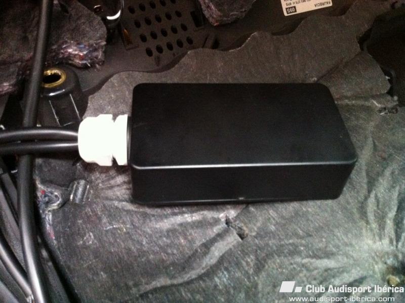

KIKELU Publicado 9 de Diciembre del 2011 Denunciar Publicado 9 de Diciembre del 2011 (editado) Y otra mas con la cajita cerrada Editado 9 de Diciembre del 2011 por KIKELU Responder
KIKELU Publicado 9 de Diciembre del 2011 Denunciar Publicado 9 de Diciembre del 2011 otra de la caja con sus ramales conectados Responder
