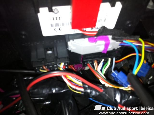

KIKELU Publicado 9 de Diciembre del 2011 Denunciar Publicado 9 de Diciembre del 2011 Y la ultima de los robacorrientes en el cableado de la centralita. Responder
Kolari Publicado 9 de Diciembre del 2011 Denunciar Publicado 9 de Diciembre del 2011 Los "cocodrilos" roba corrientes, como los llama Txispis, son de lo peor. Lo mejor es soldar pero ante el escaso tiempo que teníamos los hemos usado por si había que quitar todo de nuevo. No obstante me parece que Alfonsit se va a quedar con ello ASI para siempre... Responder

txispis Publicado 9 de Diciembre del 2011 Autor Denunciar Publicado 9 de Diciembre del 2011 (editado) Por cierto la caja ha quedao niquelada con su prensa y todo. Alfonso la electricidad no es lo tuyo ehhhh :shocked: :claugh: mas vale que tienes cerca a los compis... Saludos Editado 9 de Diciembre del 2011 por txispis Responder
alfonsit Publicado 9 de Diciembre del 2011 Denunciar Publicado 9 de Diciembre del 2011 Pues si Joaquin tienes razon pero despues de tantas pruebas desmonta monta mi cabeza no daba para mas con lo cual a cualquier cosa que se me complicaba explotaba y tenia que dejarlo , pues como bien dicen los compañeros todo a quedado de cine nada de flaseos la atenuacion correcta la diurnas correctas fuera una resistencia la de la DLR y ademas ganamos la funcion del intermitente , me explico cuando dejas uno de los intermitentes dado y cierras el coche se quedan las luces de posicion de ese lado dadas cosa que aviamos perdido con las anteriores instalaciones , pues nada a falta de la solucion para el fallo de la posicion y subir el antiniebla al foco con la adaptación de el conector de la DLR creo que podemos darnos por satisfechos , tengo que agradecer a Joaquin que me alla dejado probar la cajita magina de los sueños digo de los sueños que me voy a pegar yo y alguno mas , ya dije que si Joaquin decia que funcionaba era que funcionaba y claro que sin la ayuda del ingeniero de la NASA kolari que como siempre nos saca la tostada a algunos y otra poca ayuda de kikelu han conseguido que este contento y con todo funcionando , pues nada gracias a los tres por todo lo que haceis por nosotros para seguir tan contentos con este foro y estas maquinas de coches que tenemos , un saludo para todos . Responder
