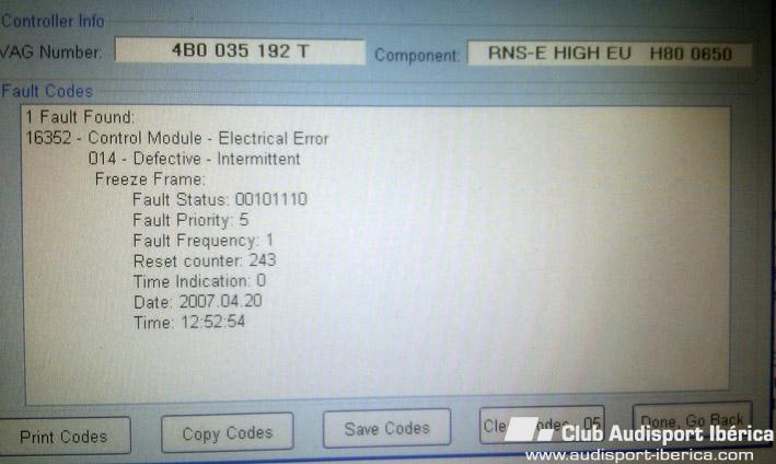

JuanK_A64F Publicado 18 de Noviembre del 2011 Denunciar Publicado 18 de Noviembre del 2011 Pues estoy montando un RNS-E en un B5, lo estoy configurando y me sale este error, pero no hay forma de borrarlo, lo borro y sale. me extraña mucho ese error porque lleva fecha del año 2007 y el Navi lleva fecha del 2010 Tampoco me aclara nada por ningun sitio a que se debe ese fallo... Responder

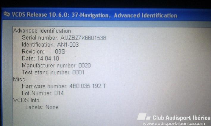

JuanK_A64F Publicado 18 de Noviembre del 2011 Autor Denunciar Publicado 18 de Noviembre del 2011 Aqui informacion del RNS-E Responder
PAUL-A8 Publicado 18 de Noviembre del 2011 Denunciar Publicado 18 de Noviembre del 2011 Pues estoy montando un RNS-E en un B5, lo estoy configurando y me sale este error, pero no hay forma de borrarlo, lo borro y sale. me extraña mucho ese error porque lleva fecha del año 2007 y el Navi lleva fecha del 2010 Tampoco me aclara nada por ningun sitio a que se debe ese fallo... Yo tampoco encuentro este fallo 16352 no esta tampoco en Ross-Tech, aquí se ve algo pero no se ve nada mas http://www.gerritspeek.nl/vag-com_foutcodeslijst-g.html y aquí tiene lo mismo que tu, y tampoco sabe.... http://forums.audipassion.com/topic/114780-defauts-detectes-au-vag-com/ Responder
JuanK_A64F Publicado 18 de Noviembre del 2011 Autor Denunciar Publicado 18 de Noviembre del 2011 (editado) Esque en ningun sitio especifica lo que es, algunos con ese fallo dicen que las emisoras de radio no se oyen bien y es devido a la antena DIVIRSYTI pero ami se me oye de PM y con fuerza, incluso coje emisoras que con el RNS-D no se oian...... El Navi va muy Bien, no noto nada raro.... Editado 18 de Noviembre del 2011 por Carlos A4 B5 Responder
PAUL-A8 Publicado 18 de Noviembre del 2011 Denunciar Publicado 18 de Noviembre del 2011 Esque en ningun sitio especifica lo que es, algunos con ese fallo dicen que las emisoras de radio no se oyen bien y es devido a la antena DIVIRSYTI pero ami se me oye de PM y con fuerza, incluso coje emisoras que con el RNS-D no se oian...... El Navi va muy Bien, no noto nada raro.... Es lo mismo que dice el Francés en el ultimo Foro Audi pasión, al el todo le va bien... Mientra te va... Responder
JuanK_A64F Publicado 22 de Noviembre del 2011 Autor Denunciar Publicado 22 de Noviembre del 2011 No tiene sentido por la fecha de fallo. pero podria ser problema de actualizacion de software? Responder
PAUL-A8 Publicado 22 de Noviembre del 2011 Denunciar Publicado 22 de Noviembre del 2011 No tiene sentido por la fecha de fallo. pero podria ser problema de actualizacion de software? Y no tienes un DVD para re-actualizarlo? Responder
JuanK_A64F Publicado 22 de Noviembre del 2011 Autor Denunciar Publicado 22 de Noviembre del 2011 No tiene sentido por la fecha de fallo. pero podria ser problema de actualizacion de software? Y no tienes un DVD para re-actualizarlo? llevo metido dentro un DVD 2011, con eso puedo reactualizarlo? estoy pegado en este navegador, eso como se hace, con VAGCOM Es Asi? El procedimiento es el sisguiente: - Sacar el DVD del lector - Acceder con Vag-Com al navegador (#37) - Poner en el canal 97 un 1 y grabar el valor - Salimos de Vag-Com - Metemos el DVD que contiene el firmware que queremos meter al navegador - El RNS-E se actualizará como lo hace normalmente y cuando termine volvemos a conectar Vag-Com, y en el navegador (#37), canal 97, ponemos un 0 y grabamos Responder
JuanK_A64F Publicado 22 de Noviembre del 2011 Autor Denunciar Publicado 22 de Noviembre del 2011 Si es asi, no hace ni caso el NAVI, llevo el DVD EUROPA DVD-1 Europe Central - West 2011 :ranting2: Responder
PAUL-A8 Publicado 22 de Noviembre del 2011 Denunciar Publicado 22 de Noviembre del 2011 Esto si que no lo se, solo tengo un RNS-D, pero uno que tenga un RNS-E, te lo dirá....... Responder
JuanK_A64F Publicado 22 de Noviembre del 2011 Autor Denunciar Publicado 22 de Noviembre del 2011 Esto si que no lo se, solo tengo un RNS-D, pero uno que tenga un RNS-E, te lo dirá....... Yo acabo de quitar el RNS-D para montar el E, va todo de PM, pero no me deja actualizar a el mismo mapa ni a una version anterior, si esque es asi como se hace. Responder
