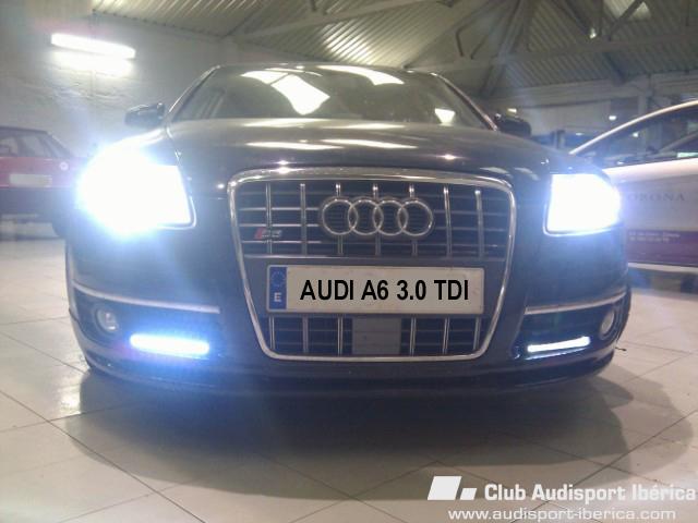

POR FIN ES VIERNES Publicado 18 de Noviembre del 2011 Denunciar Publicado 18 de Noviembre del 2011 Pongo imágenes. Responder
POR FIN ES VIERNES Publicado 18 de Noviembre del 2011 Denunciar Publicado 18 de Noviembre del 2011 + Responder
dycal Publicado 18 de Noviembre del 2011 Autor Denunciar Publicado 18 de Noviembre del 2011 + ¿Cuánto te cobraron por el informe? Responder
POR FIN ES VIERNES Publicado 18 de Noviembre del 2011 Denunciar Publicado 18 de Noviembre del 2011 Hola. Te respondo en privado. Responder
