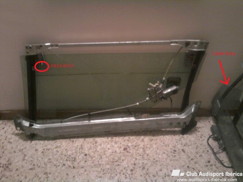

InTheBliTz Publicado 22 de Noviembre del 2011 Denunciar Publicado 22 de Noviembre del 2011 (editado) yo tengo los 2 marcos de puertas copiloto y piloto una con el cable roto y con una pieza que aguanta bien el cristal rota los motores y poleas funcionan bien, aqui te pongo foto por si te interesa, son de un coupe Editado 22 de Noviembre del 2011 por InTheBliTz Responder
PedroDelgado Publicado 23 de Noviembre del 2011 Autor Denunciar Publicado 23 de Noviembre del 2011 Si me interesa, el del lado derecho ( copiloto) bien lo que es cables mas motor y polea o solo motor y polea ya que con un cable de bici se puede apañar con un poco de paciencia , dime precio y ya nos ponemos en contacto gracias! Responder
InTheBliTz Publicado 23 de Noviembre del 2011 Denunciar Publicado 23 de Noviembre del 2011 mañana por la mañana desmonto todo y te digo por MP saludos Responder
