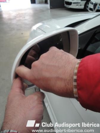

hectoryeus Publicado 11 de Abril del 2012 Autor Denunciar Publicado 11 de Abril del 2012 El techo va pintado de negro o es el opensky?donde has visto como cambiar las carcasas de los retrovisores..??esque yo las tengo en casa desde hace tiempo pero no se como cambiarlas..:cry2: :cry2: :cry2: EL techo es open sky,, y las carcasas no vi ningún sitio .. yo y un compi nos atrevimos a desmontar dado que no tenía que ser muy complicado.. y efectivamente, sin saber tardas por cada espejo de 5 a 8 minutos... -pasos quitar el espejo con cuidado- tarea muy fácil -quitar tres tornillos que sujetan la carcasa "torx"no me acuerdo el tamaño, pero pequeño -la carcasa tiene dos grapas abajo, de las cuales una sale muy facil y la otra que está camuflada no tanto... esa sale moviendo la carcasa hacia abajo y arriba... -y las dos grapas que tienen en la parte de arriba que son visibles facilmente...que se hace como el prcoeso de antes... moviendo abajo arriba.... Responder
Kev Publicado 11 de Abril del 2012 Denunciar Publicado 11 de Abril del 2012 Lo que mas miedo me da es quitar el espejo sin que se rompa, claro. Dejalo apuntando al suelo todo lo que puedas a ver si te entra un dedo por detrás ara ayudarte. Yo, por delante me ayude de la ventosa para sujetar el GPS. Responder
hectoryeus Publicado 11 de Abril del 2012 Autor Denunciar Publicado 11 de Abril del 2012 Aquí una fotuqui de como desmontar los espejos.. -cristal todo para el lado derecho...( esto en el espjo conductor en el pasajero al revés), luego introducimos los dedacos hasta donde podamos y haciendo un poco de palanca para que salgan los anclajes y zassss ... fuera espejo....la clave es meter los dedos lo más fondo posible.. por lo que si teneis mano SREK, cojais a algún buen samaritano para que os ayude... P.D. En camino nuevas mini mods... -toma 12 oem -tecla presion neumaticos -iluminación tarjetero de un tarjetero que no viene ni con la preistalación ---------------------- P.D 2- Ayer pegué la ecomatricula en el paragolpe delantero que tengo para poner... mas pegarla tube que desmontar para volver a pegar porque no la subí del todo.. y mama mía como pega esa put* cinta... CINTA CEIS ROJA... Yo lo que he hecho es bordear la ecomatricula y luego dos cachos en el centro y vamos que eso no se cae ni harrrrtooo wisky..... con un royo iréis justos Responder

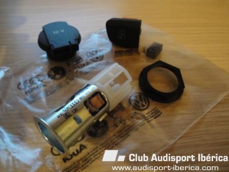

hectoryeus Publicado 11 de Abril del 2012 Autor Denunciar Publicado 11 de Abril del 2012 Futuras mods... ahora falta ponerseee!!! Responder
alexdutt Publicado 11 de Abril del 2012 Denunciar Publicado 11 de Abril del 2012 El techo va pintado de negro o es el opensky?donde has visto como cambiar las carcasas de los retrovisores..??esque yo las tengo en casa desde hace tiempo pero no se como cambiarlas..:cry2: :cry2: :cry2: EL techo es open sky,, y las carcasas no vi ningún sitio .. yo y un compi nos atrevimos a desmontar dado que no tenía que ser muy complicado.. y efectivamente, sin saber tardas por cada espejo de 5 a 8 minutos... -pasos quitar el espejo con cuidado- tarea muy fácil -quitar tres tornillos que sujetan la carcasa "torx"no me acuerdo el tamaño, pero pequeño -la carcasa tiene dos grapas abajo, de las cuales una sale muy facil y la otra que está camuflada no tanto... esa sale moviendo la carcasa hacia abajo y arriba... -y las dos grapas que tienen en la parte de arriba que son visibles facilmente...que se hace como el prcoeso de antes... moviendo abajo arriba.... y los intermitentes no dan problemas??no hay que desconetar ningun cable?gracias Responder

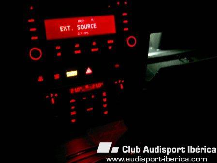

hectoryeus Publicado 12 de Abril del 2012 Autor Denunciar Publicado 12 de Abril del 2012 Los intermitentes de los tres tornillos que quitas inicialmente, uno de ellos es del intermitente.. el otro lo quitas cuando sacas la carcasa.. luego lo desplazas hacia su lado natural, que ya lo verías si los desmontas... lo que más nos costó fue el conector, que el mu hp estba durisimo.. tiene una pestaña que hay que presionar y a su vez tirar... pero noda de otro mundo... del 1 al 10 en dificultad ..diría que un 3 o 4 Responder

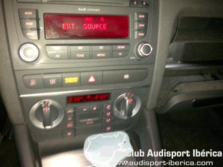

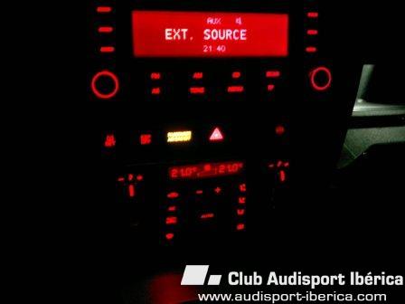

hectoryeus Publicado 12 de Abril del 2012 Autor Denunciar Publicado 12 de Abril del 2012 Bueno pues una ñapita mas finalizada con éxito.... -Preinstalación para la puerta del parking, e iluminación de la tecla set -Iluminación de un Tarjetero que no tenía naaa de naaaaaa... El led que le hemos puesto no da la misma intensidad que el de las otras teclas.. pero queda mucho mejor que antes... ¡Ahora a por el resto! -Proxima semana instalación 12v -Parrilla S3 con chapita s-line -Pegatas de Saavedra............. --------------------------- Responder
anuevo34 Publicado 13 de Abril del 2012 Denunciar Publicado 13 de Abril del 2012 Queda muy bien, lo que en las fotos no se aprecia la falta de intensidad que comentas.... Prueba a hacer el orificio mas grande para que no se pierda luz....... ya contaras,,,,, Responder
F.Saavedra Publicado 13 de Abril del 2012 Denunciar Publicado 13 de Abril del 2012 Futuras mods... ahora falta ponerseee!!! Buaaa eso se lo quiero poner, aunque no la use para nada !! pero .. es que .. no me ***** que mi Golf IV tenía toma 12v y este no !!! Cuanto sale eso ?? s2 Responder
