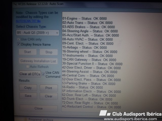

tomasz73 Publicado 10 de Junio del 2015 Denunciar Publicado 10 de Junio del 2015 Después de modificación hice Autoscan. Adjunto la foto para que estáis tranquilo que no sale ningún error. Responder

Carlisu84 Publicado 11 de Junio del 2015 Denunciar Publicado 11 de Junio del 2015 probado todo, incluso la luz apagada del botón y funciona perfectamente. Mil Gracias!!! Responder
