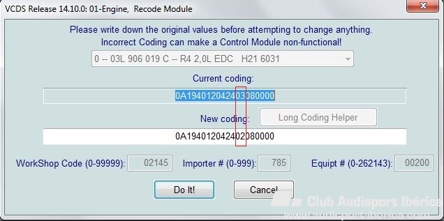

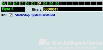

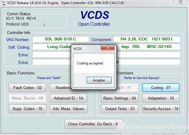

  • Deshabilitar el sistema start/stop
  1. Ir al módulo 1, byte 6, y desmarcar el bit 0 (Start/Stop System installed).
  2. Ir al módulo 5, byte 1, y desmarcar el bit 5 (Start/Stop System active).
  3. Ir al módulo 46, byte 11 y desmarcar el bit 2 ((Start/Stop System active).
Salvar cada valor, salir del vagcom y quitar contacto. Tras volver a arrancar, el start/stop no entra en ninguna parada, no da ningún mensaje de error, no recuerda que está desconectado y no aparece el icono de la A en el FIS.

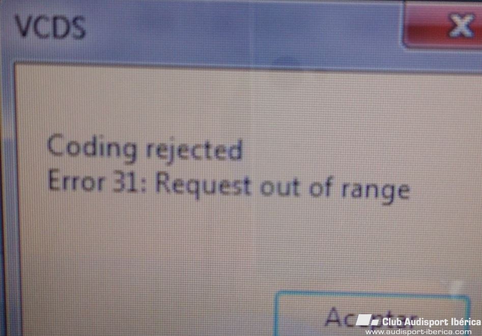

Hola a todos
A ver si All70 o algún otro maquina me puede ayudar con mi problema.
Al intenta modificar el modulo 1 me aparece un mensaje con "error 31" y no me deja desactivarlo.
Luego al intentar variar los otros dos módulos sin haberlo hecho en el 1, me aparece un mensaje solicitando una confirmación que como no tengo ni idea de lo que es le he dado a cancelar.
Le a pasado esto a alguien?
Mi coche es un TDIe de 2011, es lo que me resulta raro, porque los que mas problemas estáis teniendo son los que tenéis el a4 con el facelift, verdad??
Adjunto los pantallazos. P.D. Soy un patán y no se reducir mas el tamaño de la imagen, jajaja, solo me deja enviar una en este mensaje.
Un saludo.

prueba con el contacto puesto,pero sin arrancar el motor que eso me pasa a mi,pero mi error es el 22
Pues sin arrancar lo tenia seguro, pero ya dudo si estaba solo en contacto o esque no estaba arrancado por que tenia activado el star/stop, probare ahora y os cuento.

Nada Lito 14, eso no era, lo he vuelto a probar y sigue igual.

estamos en ello amigo,yo tengo el mismo problema que tu,antes era error 22 y ahora error 31 :frusty::frusty::frusty::frusty:

Jode, que mala suerte, jajaj. Yo ayer probé a hacerlo con el botón activado y desactivado, por si era algo de eso, pero nada de nada.

y yo busco en otros foros y tampoco tio!!!

lo mire con all70 y nada...

Pues si ni all70 da con la clave... me parece que lo tenemos difícil, porque yo no tengo ni idea, en fin, que le vamos a hacer.

seguir desconectandolo a mano amigo... :lol2::lol2::lol2:

Efectivamente, jajajaja
Publicado (editado)
Hola! Ayer me bajé a activarlo-desactivarlo otra vez, a ver si había algo que me hubiese dejado de ver o de contar, pero la verdad es que me deja hacerlo sin ninguna pega, ni me pide el Security Code:
